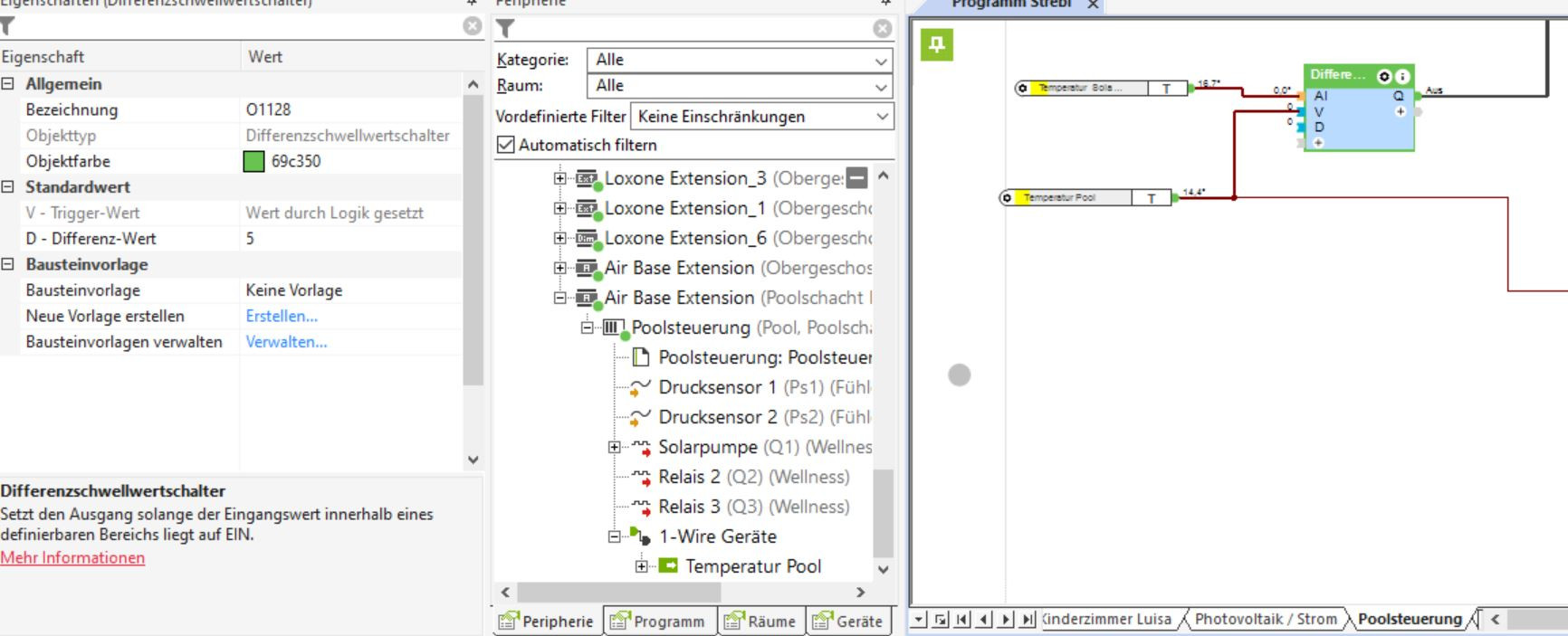

    ich hätte eine frage..
    Ich möchte meine Poolheizung gerne wie folgt aufbauen..
    wenn die Solartemperatur(Heizung) um 5° höher als die Pooltemperatur ist soll sich die Pumpe solange einschalten bis die Solartemperatur(Heizung) um 1° höher als die Polltemperatur ist.
    wie kann ich das umsetzen?
    Ich finde keine formel wo ich die Temperatur addieren/subtrahieren kann...
    kann mir da jemand helfen??
    danke
    lg
    Gerald
    Schwellwertschalter bzw. Differenzschwellwertschalter.
    Ich kenne deine Hydraulik nicht. Bedenke, dass du auf diese Weise - bei entsprechendem Anlagenschema - auch einen etwaigen Solar/Brauchwasserspeicher leeren könntest.

      Hallo Christian,
      erstmal danke für deine hilfe und deine tipps!
      ich hab leider mit den temperatur-schwellwertschalter bzw. mit den programmen noch nicht so die Erfahrung.
      bin ich so richtig wie ich den differenzschwellwertschalter programmiert habe??
      Al = Temperatur Solaranlage
      V= Temperatur Pool
      D= 5°
      danke für deine hilfe!!
      lg
      Gerald

      Weiß ich nicht, aber du kannst es mit der Simulation selbst ausprobieren.
