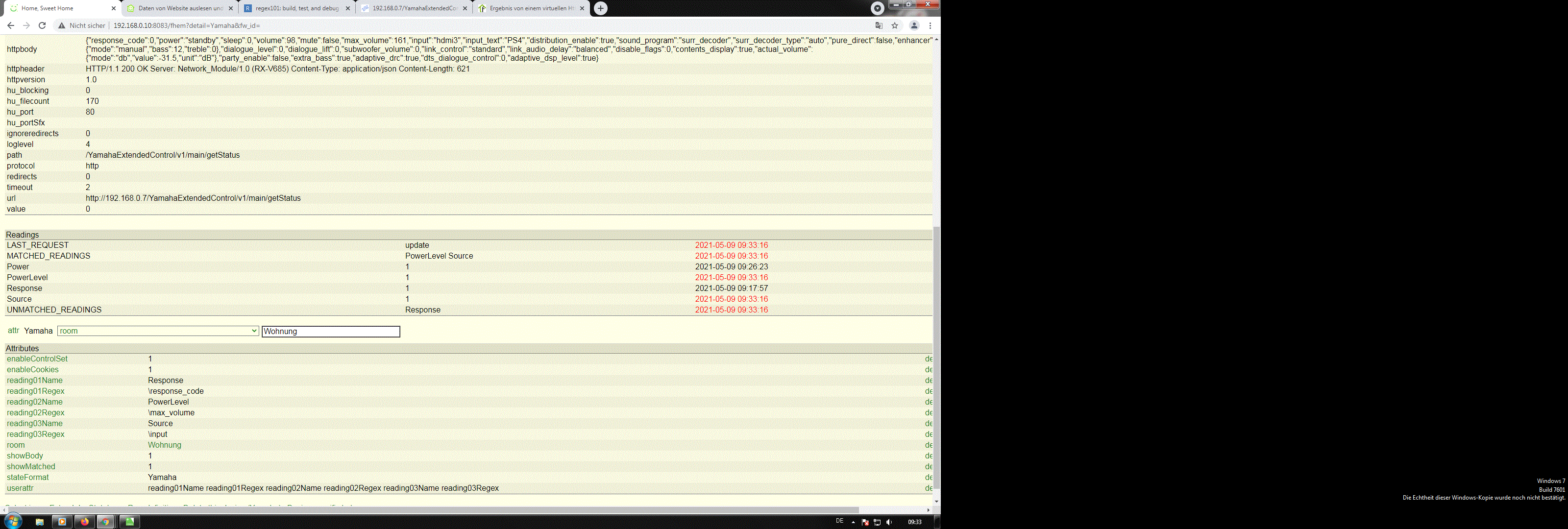

        also abgeneigt bin ich nicht. Ich habe da nur leider keinerlei Erfahrungen. Aber ich habe es mal probiert. Das Resultat schicke ich als Anhang mit.
        Ich bin jetzt soweit das er die Anfrage raus sendet.
        Ich würde nun gerne die 3 folgenden Werte auslesen
        1: response_code
        2: power
        3: input
        Die Probleme die ich habe ist beim setzen der Regex:
        Beim Ergebnis vom response_code zeigt er mir unmatched an.
        Versuche ich als Regex \Power zu setzen, sagt er mir Invalid Syntax an. Deswegen habe ich dort vorerst zu Testzwecken \max_volume stehen, was er akzeptiert.
        Als Ergebnisse bekomme ich jedesmal eine 1, obwohl max_volume 90 sein müsste, response_code eine 0 und Input eigentlich hdmi 3.
        Weiss jemand den Syntax für Regex der 3 gewünschten Werte?
        LG Alex
