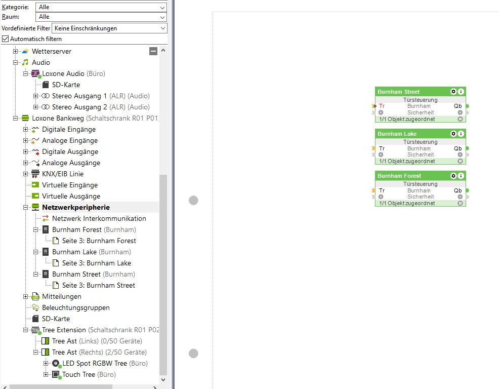

    Klicke auf die Grafik für eine vergrößerte AnsichtName: Loxone Video Audio.JPGAnsichten: 0Größe: 128,4 KBID: 305044
    Da ich mehr als Anfänger bin ​, suche ich hilfe für eine wohl eher einfache Lösung.
    Ich habe 3 Vivotek FE8172 (360° Kameras) diese habe ich auf MJPEG gestellt und diese mit 1056x1056 auflösung am laufen.
    Nun stellen sich mir 3 Probleme:
    - Kann ich die nur über "Gegensprechanlage" Netzwerkgerät einfügen?
    - Muss ich je Kamera ein "Gegensprechanlage" Netzwerkgerät einfügen?
    - Gibt es nicht eine Möglichkeit die mit zb. "Alle Kameras anzeigen" gelöst werden kann in der Video und Audio übertragen wird?
    (Antippen welcher Audiostream abgespielt wird wäre auch sehr cool)
    Es geht mir um die Visualisierung der 3 Kameras auf einem Tablet und Mobil.
    Also "Short Look to the Cam`s"...
    Danke und Gruss
    Stefan

    Wenn du einen loxberry hast, schau dir da mal den punkt multiview an: https://www.loxwiki.eu/plugins/servl.../view/37618073
    Ob da Audio geht, weiß ich nicht
