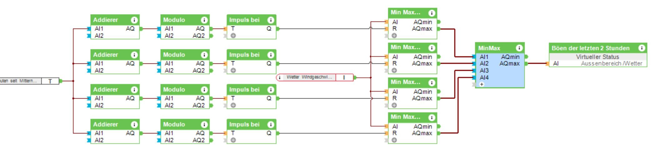

    Wie umsetzen: Impuls alle 120 Minuten - aber immer um xx:30 z.B
    ich möchte die maximale Böen-Geschwindigkeit der letzten ca. (!) 90 Minuten haben, was leider Out of the Box nicht.
    Ich habe dazu überlegt, vier "Min-Max-Bausteine mit Reset" nebeneiandner zu verwenden, die alle versetzt um je 30 Minuten jede 2 Stunden zurück gesetzt werden (diese gehen dann auf einen normalen Min-Max Baustein).
    Nun brauche in aber einen Impuls für diesen Reset - einen der 0 Uhr beginnend, alle 2 Stunden läuft, einen der 0:30 Uhr beginnend , einen der 1:00 Uhr beginnend und einen der 1:30 Uhr beginnne alle 2 Stunden einen Impuls sendet.
    Irgendwie muss das doch mit dem Baustein "Minuten nach Minnternacht" gehen - aber ich stehe auf dem Schlauch und komme nicht dahinter ...
    Hat da jemand eine Idee?

      Ich habe nun eine umständliche Lösung, aber sioe funktioniert:
      Minuten nach Mitternacht mit je einem Addeierer 0, 30, 60 und 90. Danach das Ergebnis per "Modulo" durch 120 geteilt und das Ergebnis (Rest der Division) ausgewertet mit "Impuls bei". Wenn hier eine Null rauskommt, wird ein Impuls gesendet.
      Das heisst, alle vier Bausteine bekommen nun zeitversetzt um je 30 Minuten einen Reset.

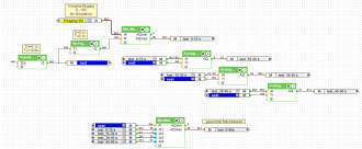

        Eventuell ginge auch:
        Impulsgeber mit 30 Minuten -> Zähler von 1-4 -> Radiobaustein.
        Aber ob das eleganter ist?
        Ciao macgee

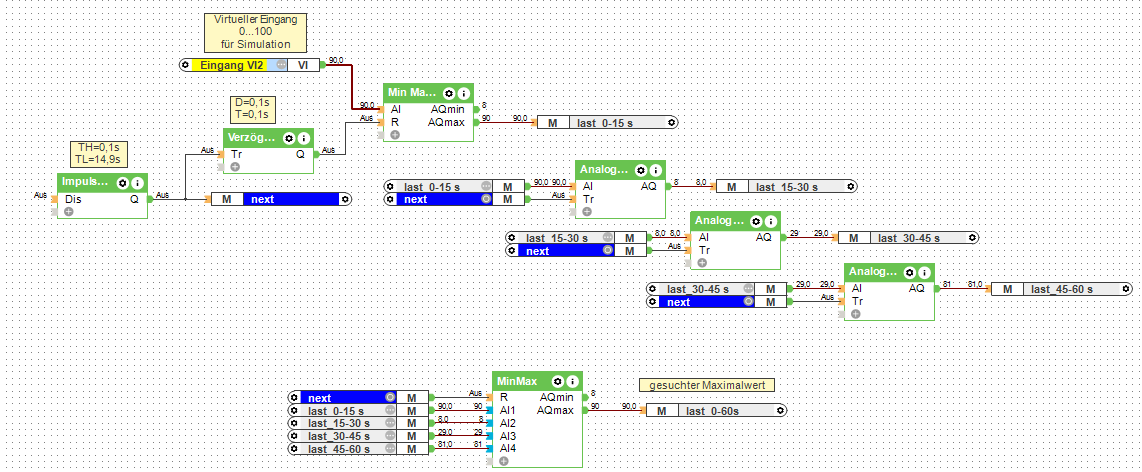

          Vielleicht gefällt dir dieser Vorschlag?
          Für die Simulation hab ich vier Beobachtungsintervalle von je 15 Sekunden gewählt.
