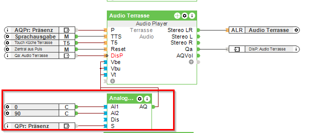

    ich habe Lautsprecher bei mir an der Terrasse. Nun möchte ich meine TTS-Ausgaben auch auf der Terrasse hören, wenn ich draußen bin, andernfalls soll natürlich keine Ausgabe erfolgen.
    Ich habe die Türkontakte der Terrassentür mit dem Reset des Audio Players verbunden. Ich dachte, dass solange der Reset auf aktiv (Terrassentür geschlossen) ist, auch keinerlei Ausgaben erfolgen. Dies ist leider nicht so. Es wird nur die Bedienung gesperrt.
    Entweder übersehe ich irgendwas oder es gibt wirklich keine Möglichkeit den Audio Player zu deaktivieren.
    Eine Idee, die ich hatte, ist mit einem Analogwahlschalter die TTS-Lautstärke auf 0% zu setzen, wenn die Terrassentür geschlossen ist.
    Habt ihr noch eine Idee, mit der ich den kompletten Audio Player deaktivieren kann?

    Habe das mit einem Analogwahlschalter gelöst:

      Danke für die Info. Ja, so hatte ich mir das gedacht. Dann setze ich das bei mir auch so um.
