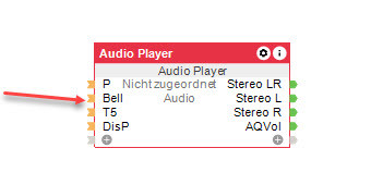

    meine Frage was muss ich in der config einstellen damit es über die Lautsprecher läutet wenn jemand an der Intercom klingelt ?
    lg und schönen Feiertag
    • 7662
    Vom Türbaustein Qb auf den Audio Baustein Eingang Bell fahren.
    So lange das Signal ansteht, so lange klingelt es.

      Da muss ich noch mal nachschauen das „Bell“ habe ich aktuell nicht.
      habe direkt den Stereo Ausgang in den Raum gezogen ich glaube ich habe nicht den Bell Eingang
      • hme0354
        hme0354 kommentierte
        Geh aufs + dann kannst du bell auswählen.
        Unten links auf des "+" klicken, dann kannst du weitere Eingänge am Baustein hinzufügen 😉

        Das hätte ich mal geschafft.
        Ist die klingellautstäeke immer die letzte Audio Lautstärke oder kann ich das definieren?

            Immer wir 2
          • 7662
          Liest du auch Anleitungen?
          Audio Player (loxone.com)
          Da steht schön unter Eingängen...
          Bell Klingelton abspielen mit der in Parameter Vbe festgelegten Lautstärke
