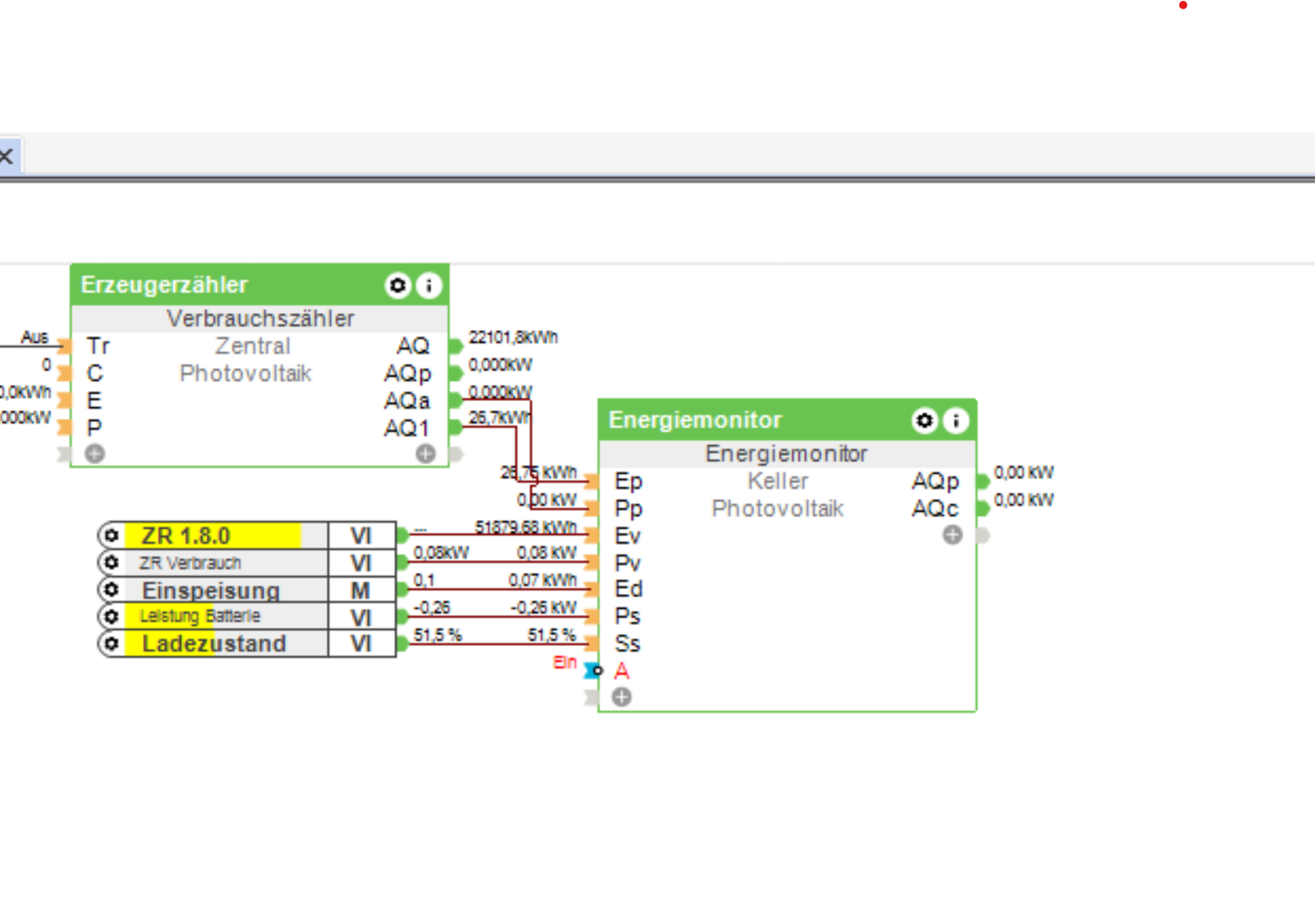

    Irgendwie kriegt mein Energiemonitor das nicht so ganz auf die Reihe!
    Folgende Eigenarten kann ich mir leider nicht erklären:

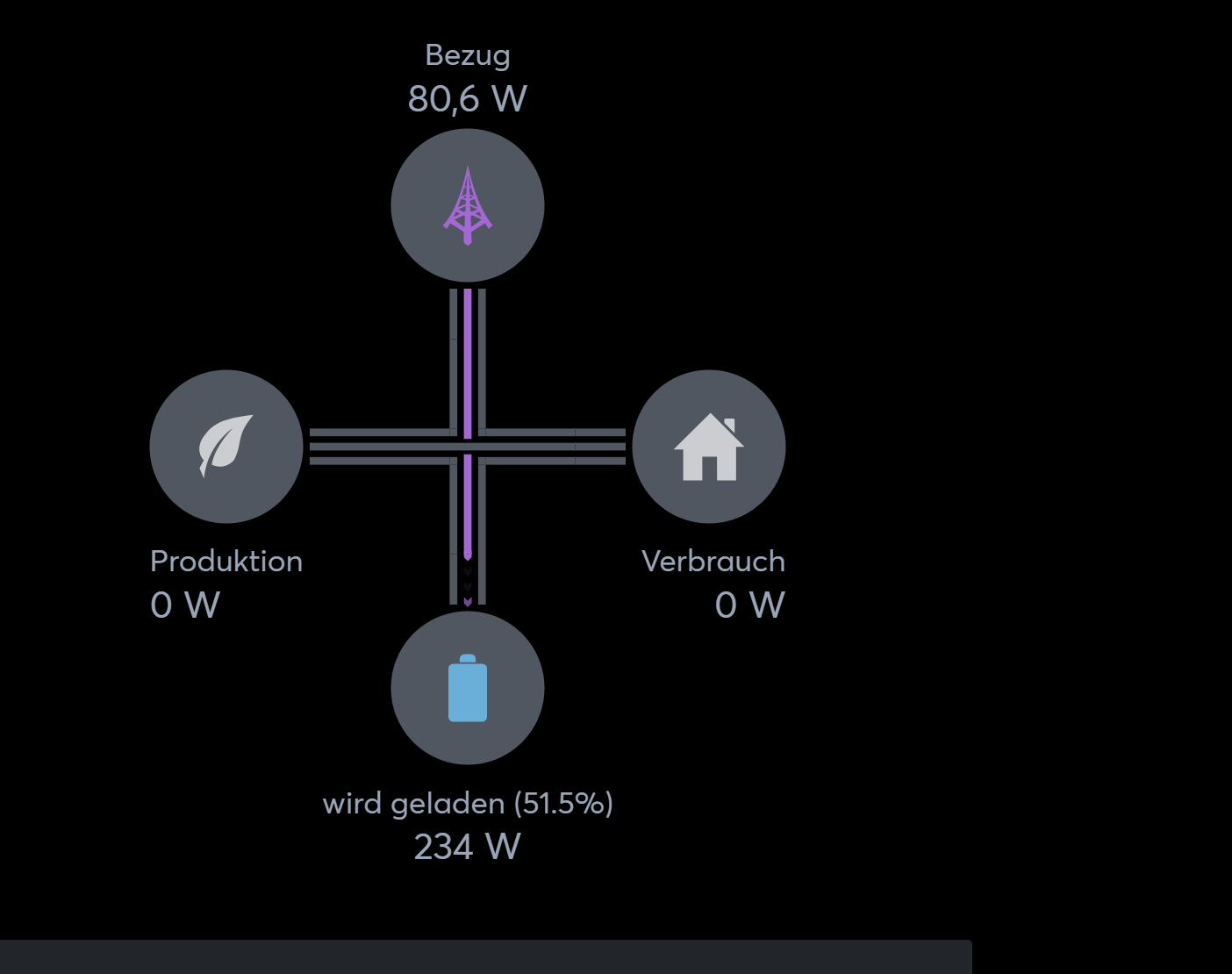

    1. Ich kann aus der Batterie die derzeitige Leistung auslesen - positiv bei Laden negativ bei Entladen
    Der Energiemonitor zeigt jedoch bei postiver wie negativer Leistung immer Laden an.
    2. Der Energiemonitor bekommt von der PV die aktuelle Leistung sowie die bereits produzierte Menge an Energie - in der Grafik wird auch der Energiefluß angezeigt jedoch taucht die in keiner Statistik oder Übersicht auf....
Name: Screenshot 2021-06-07 205723.png
Ansichten: 892
Größe: 206,7 KB
    Das der Energiemonitor einen Fehler hat der in Bearbeitung ist habe ich gelesen aber das grenzt an Arbeitsverweigerung
    Die Leistung der PV kommt von einem S0 Zähler über einen Verbrauchszähler
    Die Werte Ev Pv und Ed kommen direkt vom Zähler
    Ps und Ss direkt vom Varta Element Speicher

    PV ist positiv (Netzbezug) und Ps ist negativ (Wird geladen) --> 0,08kW - 0,25kw -> -0,17kW -> Woher kommt der Strom?
    Ich vermute mal das dein Zähler sehr ungenau sind?
    Übrigens die meisten neueren WR lassen sich direkt mit Loxone koppeln.
