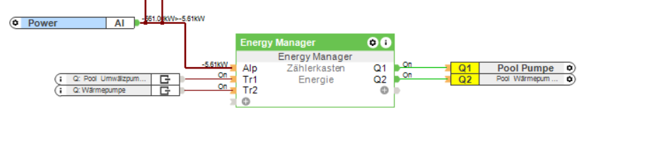

    Hallo!
    Ich habe einen Loxone Modbus und eine PV Anlage. Ich habe gestern den Energy Manager eingefügt, und meine Verbraucher angeschlossen. Das Verhalten ist sehr eigenartig.

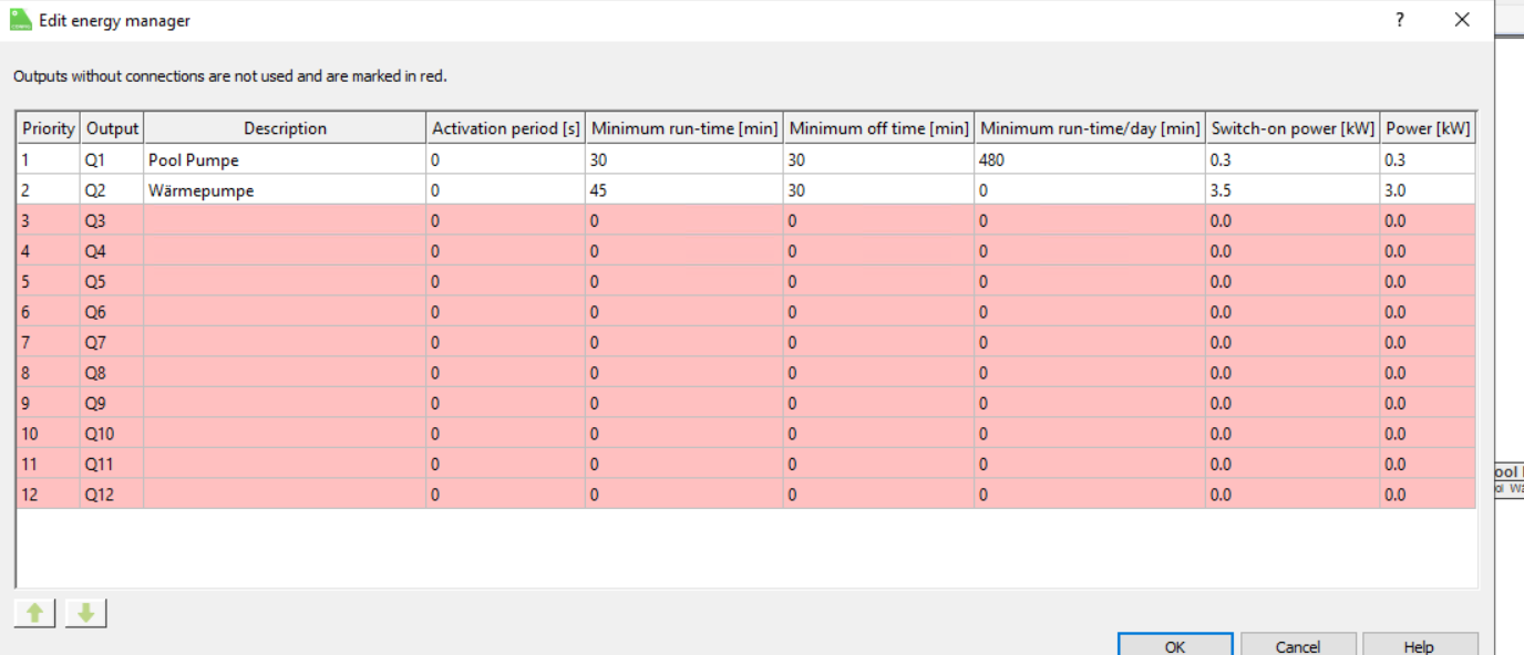

    Gestern hat er die DInge zumindest geschalten, auch wenn für mich nicht ganz klar war warum. Ich habe mir dann gedacht, wahrscheinlich zieht die Option, das er die Stunden pro Tag reinholen muss. Heute macht der Baustein genau gar nichts. Die Config sieht so aus (Siehe Anhänge)
    Der aktuelle Bezug/Verbrauch wird an ALP übergeben, bei Überschuss ein Minus (das ist der Fall). Selbst mit -5KW Überschuss tut das ganze nichts. Hat wer eine Idee warum?
    PS: Ja beide Verbraucher rennen auf dem Screenshot, ich hab sie mit der Hand eingeschalten
    danke
    • 5169
    Gemäss Bild kommen Analogsignale über die Verbindungsreferenzen an die Eingänge.
    So lange wie die Eingänge Tr1 und Tr2 auf Ein sind, wird sich da also nichts ändern.
    Ich würde diese mal Ausschalten und die eingestellten Zeiten abwarten.
    Also wenn der Ausgang auf AUS geht, dann dauert es 30Minuten (Min.Ausschaltdauer) bis er wieder auf EIN gehen darf.

      Hallo!
      Genau das habe ich heute gemacht, EIN ist ja nur weil ich den Schalter mit der Hand eingeschalten hab. Ist an meiner Config was falsch? Es funktioniert ja auch ohne tr1 und tr2 nicht
        • 5169
        Einen Fehler an deiner Config kann ich an Hand von den wenigen Informationen nicht erkennen. Ausser halt, dass die Eingänge im Bild auf EIN stehen.
        Was hast du denn genau gemacht, sind die Eingänge jetzt auf AUS und die Ausgänge auch?

          Ich habe ein Eingänge auf AUS geschalten (mit dem Schalter), die Ausgänge bleiben aber jetzt auf EIN. Ich hätte jetzt mal gewartet, ob sich das von selbst wieder ausschaltet
            Vielleicht zeigst du einfach nochmals ein aktuelles Online Bild?

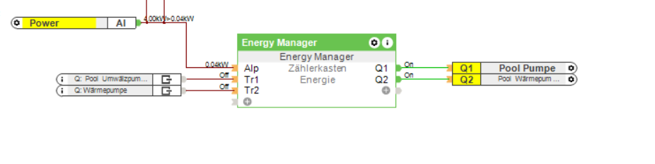

          Schönes Beispiel jetzt, der Überschuss ist fast null. Der Energy Manager rührt kein Ohrwaschl
            • 5169
            Jetzt stellt sich halt die Frage wie lange der Wert an AIp schon im positiven Bereich ist und ob die eingestellten Zeiten schon erreicht sind.
            Ich würde da zum Testen entweder die Zeiten auf kleine Werte stellen, oder den Baustein neu anlegen oder/und den Miniserver mal kurz Stromlos machen.
            Vielleicht noch eine Frage zu den Verbindungen welche vom Power AI nach oben gehen. Sind das Eingänge oder Ausgänge?

                Damit der Ausgang Q1 auf EIN geht, muss am Eingang AIp ein negativer Wert >=0.3 anliegen, also z.B. -0.4
                Zu beachten ist zudem aber auch, dass die relevanten Timer abgelaufen sein müssen.
                Gemäss meinen Tests, kommt noch hinzu, dass die Zeit Sonnenuntergang auch mitentscheidend ist.
                Beispiel bei Sonnenuntergang um 21:00
                Die Min. Einschaltdauer/Tag ist bei dir z.B auf 480 Minuten eingestellt, was 8 Stunden entspricht.
                Sofern der Wert an AIp an diesem Tag nie unter -0.3 gewesen ist, wird Q1 um 13:00 auf 1 gesetzt und bleibt 8 Stunden auf 1, egal was an AIp anliegt.

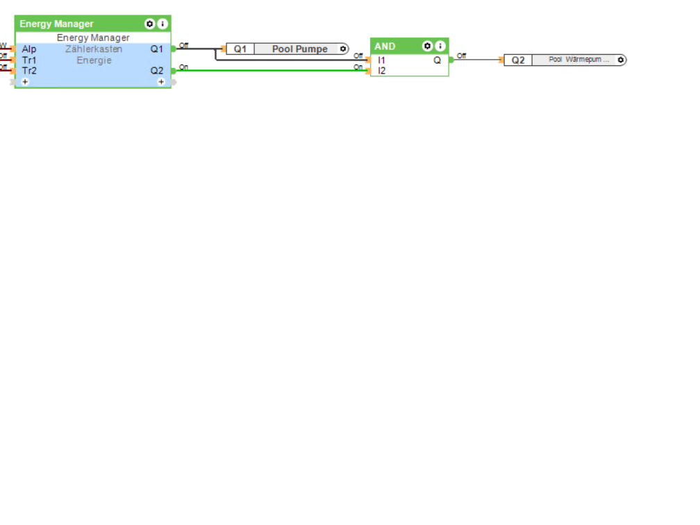

                  Heute hat das ganze schon besser ausgesehen, es scheint zu funktionieren. Eine Frage habe ich noch;
                  An der Stelle 1 ist die Pool Pumpe mit Laufzeit 480 min am Tag
                  An der Stelle 2 die Wärmepumpe, die hat keine minimal Zeit am Tag.,
                  Ohne das die 1 Pumpe läuft, hat die 2 keinen Sinn. Die startet dann dauernd und dreht wieder ab. Kann ich der Logik das irgendwie sagen, das nur 1+2 geht, aber nicht 2 alleine? Wenn ich die Mindestlaufzeit auch auf die 480 drehe, dann hab ich die Wärmepumpe bei keinem Überschuss auch laufen. Das will ich nicht
                    • 5169
                    Das könnte mit einem UND-Baustein am Ausgang des Energiemanager erfolgen.
                    Also
                    Energiemanager Q1 auf I1 von UND
                    Energiemanager Q2 auf I2 von UND
                    UND Q auf Ausgang Pool Wärmepumpe.
