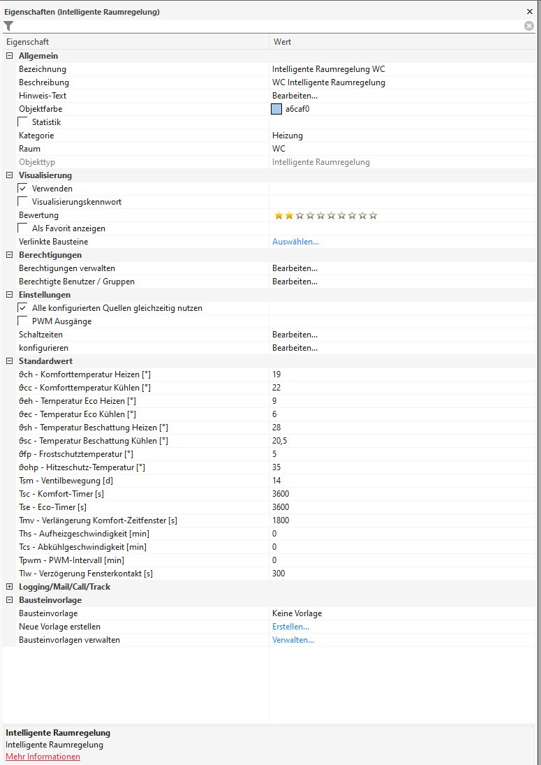

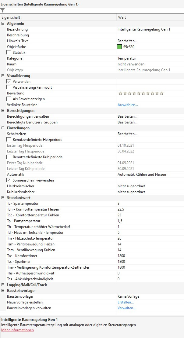

                  Irgendwie haben die sich aber anscheinend mit dem Namen vertan, der IRR ist aufgebaut wie der "alte" IRR, jedoch der neue hat zusätzlich die Bezeichnung Gen 1.
                  Anbei mal die Unterschiede:
Ansichten: 137
Größe: 165,3 KB
ID: 308222 Klicke auf die Grafik für eine vergrößerte Ansicht
Ansichten: 130
Größe: 159,8 KB
