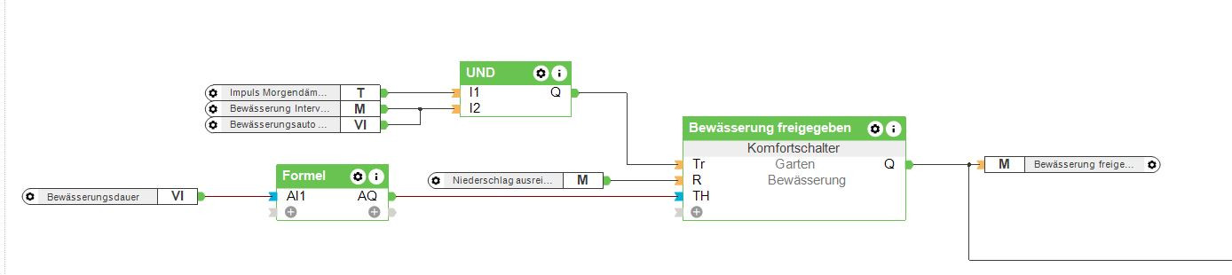

    Hallo Gemeinde,
    ich habe seit einiger Zeit meine Gartenbewässerung laufen und stelle grade fest, dass - warum auch immer - der Timer des verwendeten Komfortschalters nicht startet, wenn ich bei Sonnenaufgang einen Impuls auf TR gebe (Screenshot im Anhang). Der Schalter wird dauerhaft eingeschaltet. Der Timer lässt sich nur über die App starten.
    Kann mir einer von euch verraten, wo mein Denkfehler bei der Implementierung ist?

    Der Impuls "Sonnenaufgang" hat - soweit ich beobachtete - öfters eine "Macke" bzw. kann die Impulsdauer zu kurz sein. Gib ein Monoflop mit mindestens 0,5 Sek. am Sonnenaufgang
    oder löse es generell mit der Funktion "Tageslicht"
      Wenn der Impuls zu kurz ist würde dann nicht eher der Schalter gar nicht auslösen?
      Ich habe das Problem, dass der Schalter zwar auslöst, aber der Timer nicht startet (so wie eigentlich Eingang "O" sich verhält)
    • 5165
    Vermutli Eigenschaft TT zu kurz eingestellt. Standard 0.5s, Impuls Morgendämmerung ist 1s.
    Somit TT >1s einstellen.
    lg Romildo
      Treffer versenkt!!
      Der Parameter TT stand auf 0.
      Vielen Dank für den Hinweis
