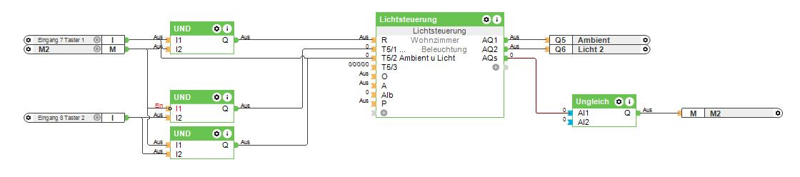

    Ich habe folgende Aufgabenstellung, die ich einfach nicht gelöst bekomme:
    ich habe 2 Taster um 2 Lichtkreise zu schalten.
    Ein Kreis besteht aus einem Ambiente Licht und der zweite Kreis ist für die Gesamtbeleuchtung (ohne Ambiente) da.
    die Taster sollen folgendermaßen funktionieren:
    Taster 1:
    - Wenn irgendein Licht brennt, sollen beide Kreise ausgehen.
    - Wenn kein Licht brennt, sollen beide Kreise eingeschaltet werden.
    Taster 2:
    - Wenn kein Licht brennt, soll das Ambiente Licht eingeschalten werden.
    - Wenn nur das Ambiente Licht brennt, sollen beide Kreise eingeschaltet werden.
    Den Zustand Gesamtbeleuchtung ohne Ambiente gibt es also nicht.
    Irgendwie klinkt diese Aufgabe recht einfach, aber trotz mehreren Stunden versuchen, funktioniert immer eine Kleinigkeit nicht.
    Bitte keine Diskussionen anfangen ob es nicht eine bessere Schaltlogik gibt oder nicht. Das ist die Aufgabe die ich lösen muss.
    Vielen Dank

    ein screenshot deines Programmes würde helfen.
    • SamSamSam
      • 16.06.2021
      • 5
      Wie gesagt ich bekomme es nicht hin, aber hier mal mein bester Lösungsansatz. Auch wenn ich wahrscheinlich viel zu kompliziert gedacht habe.
Name: Loxone Beispiel.png
Ansichten: 316
Größe: 48,9 KB

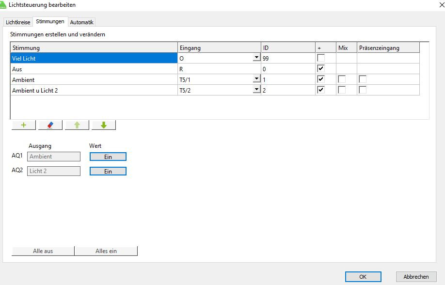

        Probiere dass hier.

          Genial, vielen Dank.
          hab noch ein paar Parameter angepasst und jetzt funktioniert es ganz genau wie gewollt.
            • 3679
            Gerne.
            Was hast du angepasst?
            Ist die Schaltung noch nicht so wie gewünscht?
            Deine Endlösung würde mich interessieren.
            • SamSamSam
              • 16.06.2021
              • 5
              Da ich am WE weg war, hier die etwas verspätete Antwort.
              Ich habe den "Gleich 0" durch "Ungleich 1" und den Merker durch direkte Verbindungen ersetzt, sowie eine Mix Checkbox und den Eintrag "Viel Licht" aus der Lichtsteuerung entfernt.
