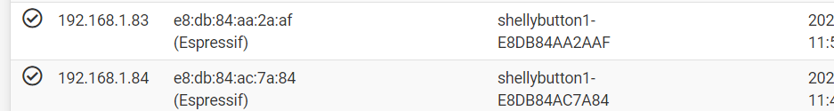

          Danke, der erste Shelly button geht. Ich bin jetzt gerade dabei, den zweiten zu machen. Anscheinend kommt aber der zweite Button mit der selben Kennung daher wie der erste. Was hab ich da falsch gemacht?
            Das weiß ich nicht.
            Per Default verwenden alle Shelly‘s ihren Hostnamen als MQTT-Topic.
            Wenn du am Shelly mehr umgestellt hast als nötig, hast du vielleicht bei beiden das gleiche Custom Topic vergeben.
            • Hoga
              • 29.11.2017
              • 694
              Die Hostnamen sind laut meinem Router defintiv unterschiedliche. Das hätte mich auch gewundert, ich habe nur das verändert laut deinem howto

                Den Hostnamen selbst meine ich nicht.
                In Shelly bei den MQTT-Einstellungen hast du wahrscheinlich was Falsches eingetragen. Da wird per Default (leer) der Hostname verwendet, und du hast es möglicherweise überschrieben.

                  Ich habe jetzt am Shelly selber nachgeschaut. Ich wüsste nicht, wo ich den Namen am Shelly selbst eintragen sollte.
                  Bild?
              • Hoga
                • 29.11.2017
                • 694
                Ich habe gerade gesehen, da war ein Tipper in der IP drinnen. Spannend, das ich beim drücken des Buttons dann trotzdem was gesehen hab am Loxberry
