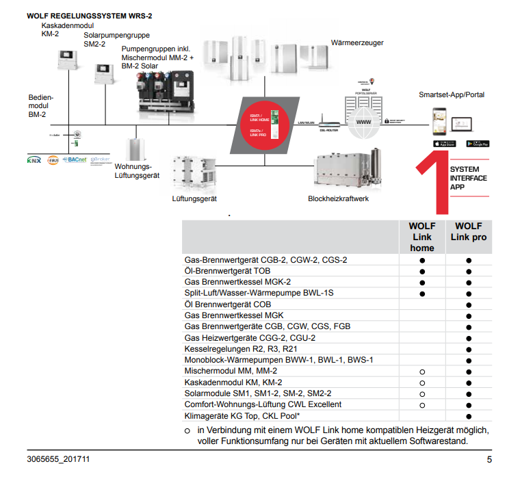

                  Das neue Schnittstellenmodul Wolf Link Home kann wohl mit wibutler interagieren - inwiefern sich das irgendwie mit Loxone nutzen lässt, konnte ich aber noch nicht finden
                  • LoxMunich
                    • 29.12.2016
                    • 197
                    Also nach dem Schaubild der neuen Wolf Link Home (Nachfolger des ISM7i) muss es wohl irgendwie eine Möglichkeit geben, das in KNX zu integrieren, aber wie ist mir noch nicht klar.
                    https://www.wolf.eu/fileadmin/Wolf_D...655_201711.pdf

                      Also ich würde da nicht zu viel darauf wetten, ob sie es beim 4ten Versuch schaffen was vernünftiges zu machen, bezweifle ich echt stark.
                      Ich hab mir ein ISM8 zugelegt und es in das ISM7e Gehäuse gebaut (das hat imr mein Heizungsbauer damals angedreht...)
                      Das Auslesen hab ich jetzt endlich in ein Loxberry Plugin integriegt, ich werd das in den nächsten Tagen mal hochladen, dann fehlt nur noch das schreiben neuer Werte.
                      • Gagi
                        • 20.01.2018
                        • 304
                        Für alle die ein ISM8 haben, können jetzt mein Plugin testen: https://www.loxwiki.eu/display/LOXBERRY/Wolf+ISM8
