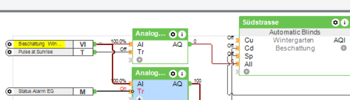

    2) Am Abend fährt die Beschattung runter, in der früh bei Sonnenaufgang hoch. In einem anderen Raum ist an der Seite der Beschattung extern ein Bewegungsmelder montiert, der beim hinaufffahrn des Raffstores auslösen würde. Aus diesem Grund soll die Beschattungsaktion erst nachgeholt werden, wenn die Alarmanlage mit der Hand unscharf gestellt wurde. Eine Integration in die Loxone (jablotron über RS485) ist gegeben und funktioniert. Der Partner hat das lt. Schaubild gemacht. Wenn die Alarmanlage in der früh deaktiviert wird, fährt der Raffstore genau 5mm und das wars. Meiner Meinung nach ist der übergebene Wert falsch. Ideen? (siehe Anhang)
    ERKLÄRUNG zum Attachment:
    Beschattung Winkel gibt über die App die Möglichkeit, den Winkel des Raffstores zu ändern
    Status Alarm ist dann der Trigger der Ausgelöst wird,

    Zu 2) Der Ausschnitt aus der Config ist arg beschnitten, sodass man wenig sehen kann. Ich nehme an der Analogspeicher soll die Position des Raffstores über die Eingänge AIp und AIl setzen. Ich verwende diese Eingänge zwar auch, aber ungern. Warum ist das bei dir derart kompliziert gelöst. Wenn der Raffstore aufgehen soll, wenn die Alarmanlage unscharf geschalten wird, dann wäre das über einen Impuls auf den Cu-Eingang doch viel einfacher. Sollen lediglich die Lamellen öffnen, aber der Raffstore unten bleiben?

      Zu Punkt 1: Vielleicht hilft es den Autor mal komplett zu löschen und neu einzulernen - war mal ein Tipp des Loxone-Supports bei einem meiner Air-Bewegungsmelder, der sehr verzögert reagiert hat, obwohl auch hier die Signalstärke sehr gut war. Letztendlich hat das zwar bei mir nicht geholfen und ich habe den BWM gegen einen anderen getauscht, den ich noch rumliegen hatte. Fazit: Der neue BWM hängt mit derselben Signalstärke und denselben Einstellungen an genau derselben Stelle und funktioniert jetzt einwandfrei.
      Zu Punkt 2: Ich habe es zwar nicht ausprobiert, aber ich würde einen Monoflop zwischen "Status Alarm" und Tr vom Analogspeicher setzen, sonst hast du ein Dauersignal anliegen.
      Falls du keine bestimmte Portion anfahren möchtest, dann würde ich es auch wie Martin1234 machen und den Impuls auf Cu bzw. zum Beschatten auf S geben.

        Zu 2. :
        Ich würde auf AD eine 1 setzen solange die Alarmanlage aktiv ist. Und auf Sp ebenfalls.
        Sobald die Alarmanlage inaktiv ist würde ich AR einen Impuls 1s verzögert geben, so dass die Automatik wieder aktiviert wird. So muss du keine analogen Werte übermitteln. Die würde ich fest im Baustein einstellen.
        Aber 100% scheint ja zu stimmen, diese gehen ja auch auf andere Raffstores.
        Der Nachteil ist halt nur, dass deine Raffstores ja zu 100% schon zu sind, wenn die Alarmanlage aktiv ist und dann deaktiviert wird.
        Wo soll denn das Raff noch hinfahren, wenn es schon auf 100% ist???
        Du kannst ja über den virtuellen Eingang den Sollwert mal auf 60% stellen. Beim nächsten mal, wenn die Alarmanlage unscharf gestellt wird, werden die 60% hinten ausgegeben.
        Da du den Ausschnitt nicht auf das Relevante erweitert hast, können wir nur mutmaßen.
        Bitte mal den kompletten Ausschnitt zeigen.

          Warum du im Screenshot genau das weggeschnitten hast, was nicht funktioniert…. 🤔
          Ich würde auch Cu bzw. Cd als Impuls machen statt mit den Analogeingängen zu arbeiten.

              Ja er ist beschnitten, aber mehr ist da im Endeffekt dazu nicht relevant. Meine Eltern wollen je nach Monat wegen Sonneneinstrahlung den Winkel der Lamellen selbst verstellen können. Die Beschattung soll nach dem unscharf schlalten nicht nur nachgeholt werden. Auch die Stellung soll nachgezogen werden

                Das Problem löst sich damit für eine gewisse Zeit ja, aber es kommt wieder. Ich habe diesen Baustein sicher schon 5 mal raus gelöscht. Laut Loxone soll das löschen eines Bausteins NIE notwendig sein

                    Welcher der Analogspeicher funktioniert hier nicht? Der obere oder der untere?
                    Du redest von Alarm, du redest von Beschattungswinkel - was genau funktioniert hier nicht, an welchem Baustein sollte deiner Meinung nach was anliegen?
                    IMHO ist deine Fehlerbeschreibung nicht eindeutig.
                    Wenn du vom unteren Analogspeicher sprichst - warum ist es bitte nicht relevant, wo der hingeht, wenn das Ding, wo er hingeht, nicht funktioniert?
                    PS: Wenn du Hilfe brauchst, und drei Leute fragen nach einem besseren Screenshot, der deiner Ansicht nach nicht relevant ist - hmmm 🤔 Dann ist die Hilfestellung zur Lösungssuche für manche hier vielleicht auch nicht mehr relevant…

                      Der untere Analogspeicher funktioniert, der nimmt den Status der Alarmanlage an ob an oder aus. (Siehe Status Alarm EG)
                      Der obere soll den Beschattungswinkel der über die App eingestellt wird, nachdem die Alarmanlage unscharf geschalten wurde, übergeben und die Beschattung nachholen
                      Sorry aber ein größer Screenshot bringt keinen Mehrwert. Das einzige am Screenshot nicht oben ist, ist der Beschattung Winkel Links oben. Der wird über die App mit der Hand eingestellt
                        Ok, es geht also um den oberen Analogspeicher.
                        Der obere Analogspeicher hat aber überhaupt keine Kopplung zum Alarm-Input. Da steht nur „Pulse at sunrise“.
                        Insofern: Ich verstehe das Problem nicht.
                          Hi Christian!
                          Doch tut es, ich hab die Linien ein bisschen auseinander gezogen, ich hoffe man sieht es jetzt besser. Beim zweiten Analogspeicher (der untere) geht zu den anderen wo die Beschattung nachgeholt werden soll. Alle auf Eingang ALL. OK diesen Teil hätte ich oben noch dazu geben können. Ansonsten ist nichts relevantes zu dieser Logik mehr vorhanden
                          WIE SOLLTE ES SEIN: Die Regel sagt wenn Sonnenaufgang bitte alle Beschatten. Die die für die Alarmanlage relevant sind, sind nicht in der Regel enthalten. Wenn unscharf geschalten wird, dann bitte Aktion nachholen
                          WAS SIE JETZT TUT: Nach dem unscharf Schalten bewegt sich der Raffstore nur einen cm und das wars. Ist der Eingang All hier der richtige? Mir scheint, das ist der Fehler
