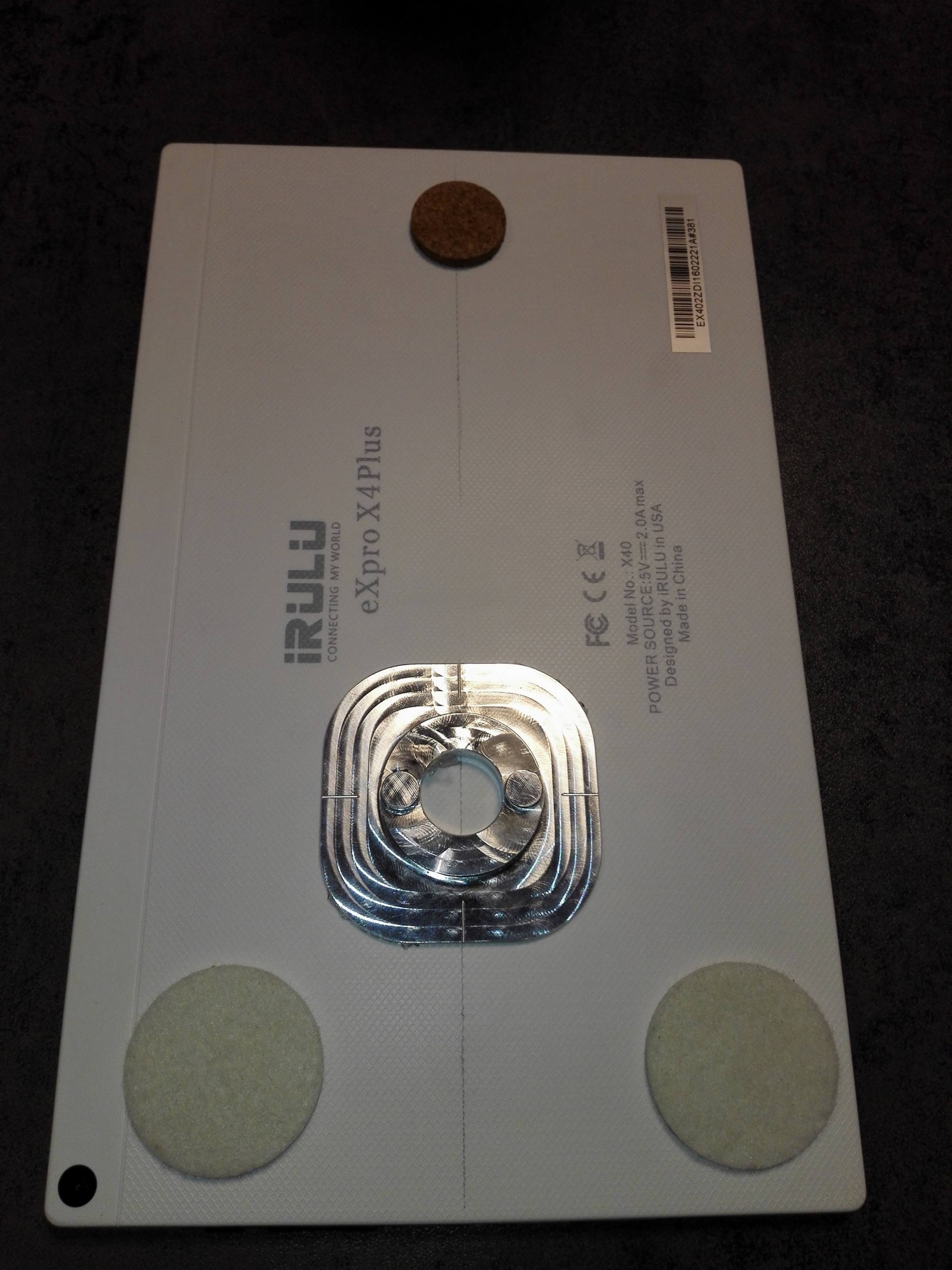

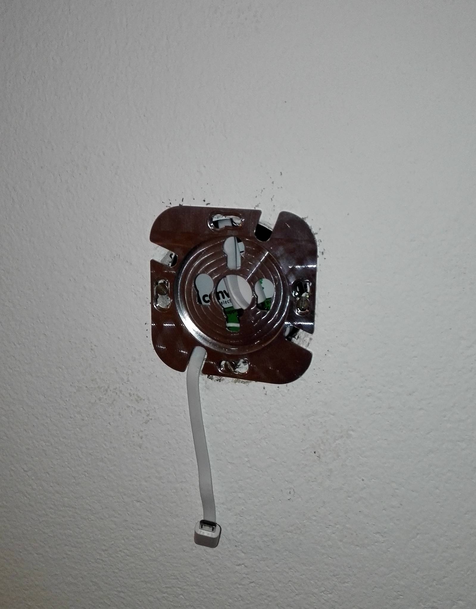

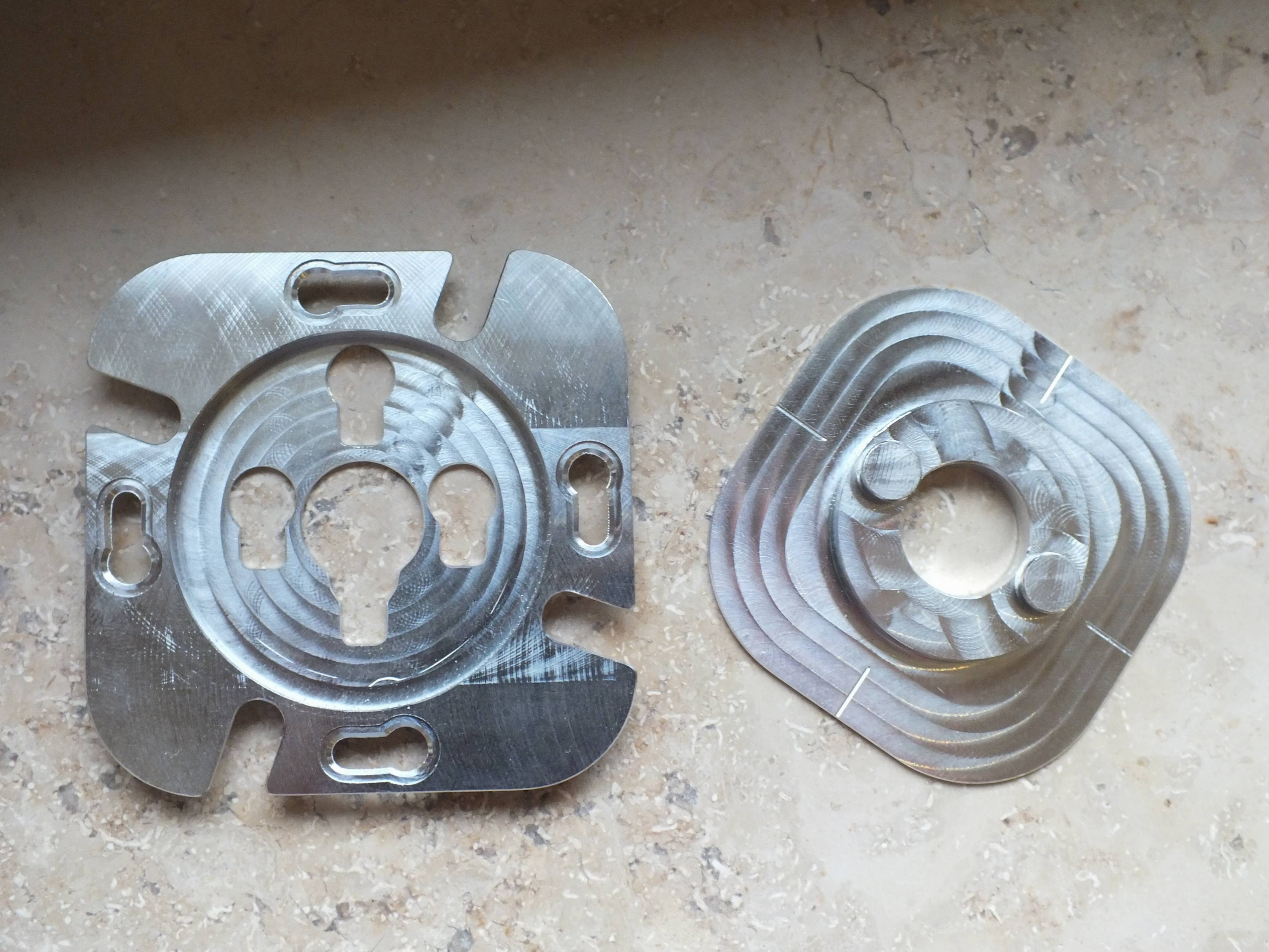

                  ich will euch meine selbst konstruierte Tablethalterung vorstellen.
                  -- Material ist Aluminium
                  -- Man kann das Tablet innerhalb weniger Sekunden von Waagerecht auf Senkrecht umbauen
                  -- Abstand Tablet zur Wand nur ca.5mm (Das war mir sehr wichtig, dass es nicht weit von der Wand weg steht)
                  -- Passt auf alle Unterputzdosen
                  -- Kabeldurchführungen alle 90Grad
                  -- Kabeldurchführung durch die Mitte möglich
                  -- Wenn auf dem Tablet irgendwann eine neuere Loxone App nicht mehr laufen sollte, kann man den aufgeklebten Adapter/Gegenstück entfernen und auf das neue Tablet aufkleben...)
                  -- man kann diese Tablethalterung für alle Displaygrößen verwenden.
                  "Nachteil" ist das dass Gegenstück auf die Rückseite des Tablet geklebt werden muss und das man Filzgleiter aufbringen sollte, damit das Tablet nicht kippt.
                  Die Befestigung des Adapterring erfolgt mit normalen Dosenschrauben.

                    Klingt interessant. Willst du deine Eigenentwicklung auch vertreiben?

                      Hallo Bernhard, wie und wo kann man 7 Stck. davon erhalten? stellst Du die selbst her? Wenn ja was würde das kosten? Gerne auch PN an mich
                        schön wenn euch meine Tablethalterung gefällt.
                        Wenn jemand Interesse daran hat, kann er mich gerne per PN erreichen.
