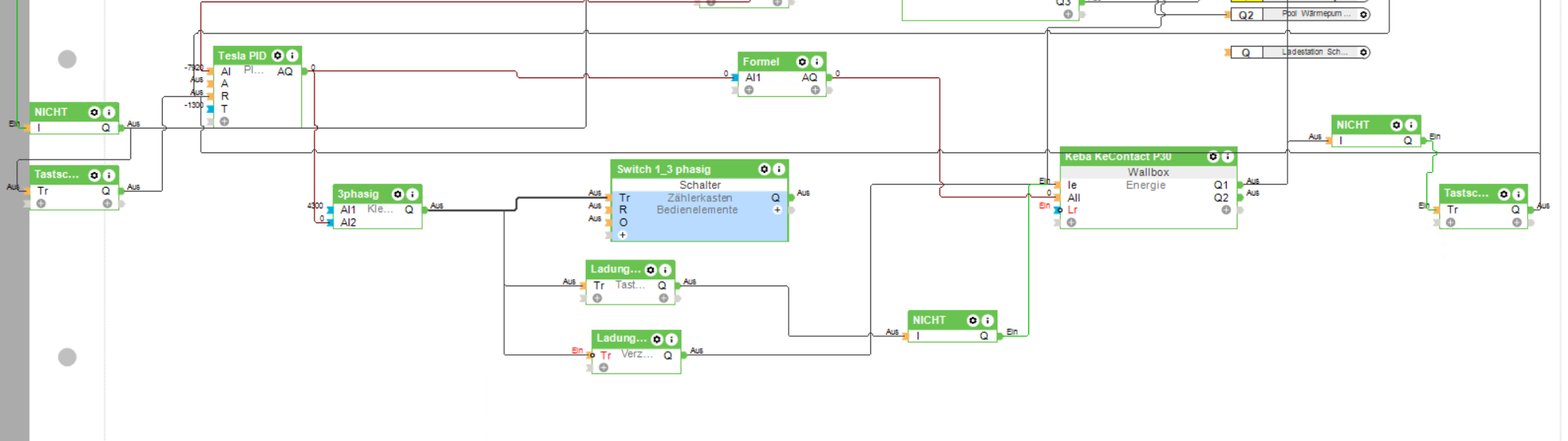

    Ich poste hier mal einen Screenshot, aber ist noch alles beim testen. Ich versuche es ein bisschen zu erklären.
    Der Tesla PID bekommt die Überschuss Zahl vom Modbus, und soll dann 1300 Minus stehen lassen, bevor er startet. Die Formel danach macht nur aus Watt wieder KW. Soweit ich jetzt testen konnte, scheint es im 1phasigen Bereich gut zu funktionieren. Aber der Rest nicht.
    Die weitere Programmierung:
    Wenn der Überschuss mehr als 4300W ist, dann bitte den Switch 1_3 schalten. Dies ist ein Relais, das L2 und L3 dazuschaltet. Darunter sind trigger die die Ladung stoppen und dann gleich wieder starten sollen. Die restlichen Linien gehen zu meinem Heizstab PID, die reseten sich gegenseitig wenn fertig.
    Mein Eindruck von heute:
    Der kleiner als reagiert meiner Ansicht nach gar nicht (oder zu spät), Bis dahin saugt die KEBA von der einen Phase schon mehr als sie soll, und der Sicherungsautomat fliegt. Das ist zumindest mein Eindruck. Mit kleineren Strommengen kein Problem, bei größen fliegt dauernd der Automat. Die Absicherung der Keba passt, und das umschalten selbst mit einem Spezialschütz auch. Das wurde auch professionell gemacht.

        Ich verstehe es nicht, gerade wieder. Mein PID Controller übergibt an den Eingang All der KEBA 0. Wenn ich im App auf Ladung starten gehen würde ich annehmen, er ist ladebereit bis Überschuss da ist. Die Keba fängt aber sofort an voll zu laden, obwohl All null ist

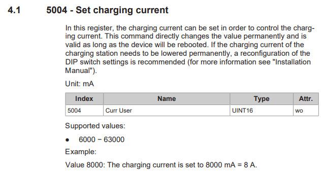

                    • 7341
                    Labmaster
                    Der max Ladestrom kann über Modbus gesetzt werden.
                    Hoga
                    Bist du sicher das die Werte auch auf die Box geschrieben werden?
                    Klicke auf die Grafik für eine vergrößerte Ansicht  Name: x.jpg Ansichten: 0 Größe: 82,3 KB ID: 311189
