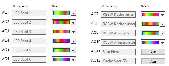

    Habe eine "Disco" Szene mit RGBW Tree Spots realisiert.
    In meinem Fall, 6 Spots, für jeden Spot einen eigenen farbwechsel angelegt und die Zeiten auf 2 sek eingestellt.
    So ergeben sich, wenn ich die Szene "Disco" aktiviere tolle Farbkombinationen.
    Sieht in der Config dann so aus.
    Klicke auf die Grafik für eine vergrößerte Ansicht  Name: Forum-LichtanimationbeiEinbzwAusschalten-LichtsteuerungDisco01.jpg Ansichten: 0 Größe: 38,5 KB ID: 310685

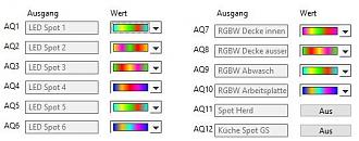

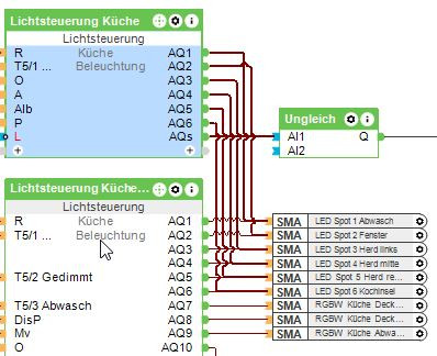

    Wenn du es reihenweise an und ausgehen lassen möchtest, würde ich dafür eine eigene Lichtsteuerung nehmen und die Ausgänge auf die
    Tree Spots hängen, das geht problemlos.
    So habe ich mit dem Tree Spots zb Flaggenraten realisiert.
    Klicke auf die Grafik für eine vergrößerte Ansicht  Name: Forum-LichtanimationbeiEinbzwAusschalten-LichtsteuerungFlaggenraten01.jpg Ansichten: 0 Größe: 48,6 KB ID: 310686

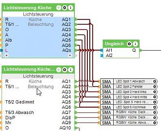

      Was passiert, wenn beide Lichtsteuerungen an sind?
      seit 2016 im eigenen LoxHome
        Ich bin mir nicht sicher, aber eventuell führt Lightpicture den Ausgang AQs über den Ungleich Baustein auf den RESET des zweiten Lichtsteuerungsbaustein?
          • 4072
          Das ist nicht möglich, ich habe die beiden Bausteine gegenseitig verriegelt, dass immer nur einer an sein kann.
          Geht einer an, wird der andere gereseted. (R)
            Ich habe 5 Reihen Spots im Partyraum durch Merker verzögert (Ich glaube, 0/15/30/45/60), womit diese Reihen nacheinander an- und ausgehen.

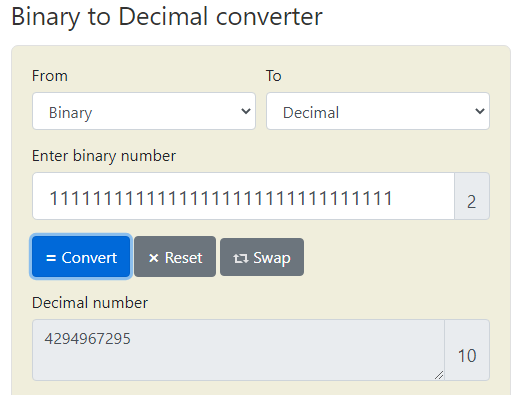

                  Für die Animation empfehle ich einen Logikfluss, den ich 'Super Radio Button' nenne.
                  Dieser besteht aus 4 Binärdecodern. Der Ausgang hat 32 diskrete Schalter (8 Ausgänge für jeden Decoder). Stellen Sie sich jeden diskreten Schalter als das Schalten eines einzelnen Spots vor. Ein 'Standard Radio Button' kann immer nur einen Ausgang anwählen. Der 'Super Radio Button' kann jeden oder alle Ausgänge in beliebiger Kombination auswählen.
                  Eine Vertrautheit mit der Umwandlung von Binär- in Dezimalwerten ist erforderlich.
                  https://www.rapidtables.com/convert/...o-decimal.html
                  Eine Zeichenfolge von 32 Lichtern EIN (111111111111111111111111111111111111) entspricht der Dezimalzahl 4294967295.
                  Klicke auf die Grafik für eine vergrößerte Ansicht  Name: Binary to Decimal Converter.png Ansichten: 0 Größe: 17,5 KB ID: 312001

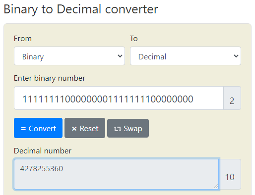

                  Eine Folge von 8 Lichtern EIN, 8 Lichtern AUS, 8 Lichtern EIN und 8 Lichtern AUS (11111111000000001111111100000000) entspricht der Dezimalzahl 4278255360.
                  Klicke auf die Grafik für eine vergrößerte Ansicht  Name: 8 ON 8OFF.png Ansichten: 0 Größe: 18,4 KB ID: 312002

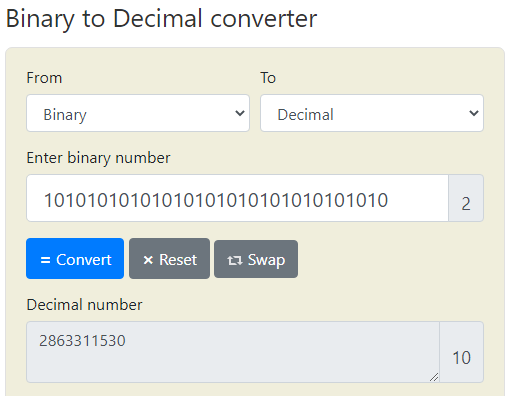

                  Eine Folge von 1 Licht EIN, 1 Licht AUS, 1 Licht EIN, 1 Licht AUS usw. (10101010101010101010101010101010)
                  entspricht der Dezimalzahl 2863311530.
                  Klicke auf die Grafik für eine vergrößerte Ansicht  Name: Sequence 3.png Ansichten: 0 Größe: 17,9 KB ID: 312003
                  In einem Statusblock haben wir den Eingang AI1 als Zeitzähler in Sekunden (mit einer Auflösung von 0,1 Sekunde). Wir bauen die gewünschte Sequenz als Zeiträume auf. Für jedes Zeitintervall wird eine Dezimalzahl entsprechend dem gewünschten Beleuchtungsmuster ausgegeben.
                  Der Ramp Controller bietet einen Zeitzähler mit einer Auflösung von 100ms (0,1 Sekunden). Wenn Sie eine höhere Auflösung für die Sequenz benötigen, lesen Sie den Beitrag #8 oben. Dieser Beitrag bietet einen Zeitzähler mit einer Auflösung von 20ms (0,02 Sekunden).
                  Sie erwähnen nicht, wie viele Punkte Sie in jeder Reihe haben. Angenommen 4 Spots in jeder Reihe (5 Reihen x 4 Spots) = 20 einzelne 'Bits'. Sie benötigen nur 3 binäre Decoder, um jede erdenkliche Sequenz zu steuern.

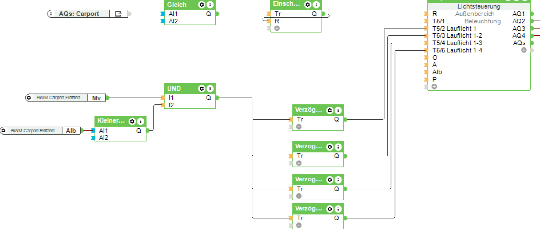

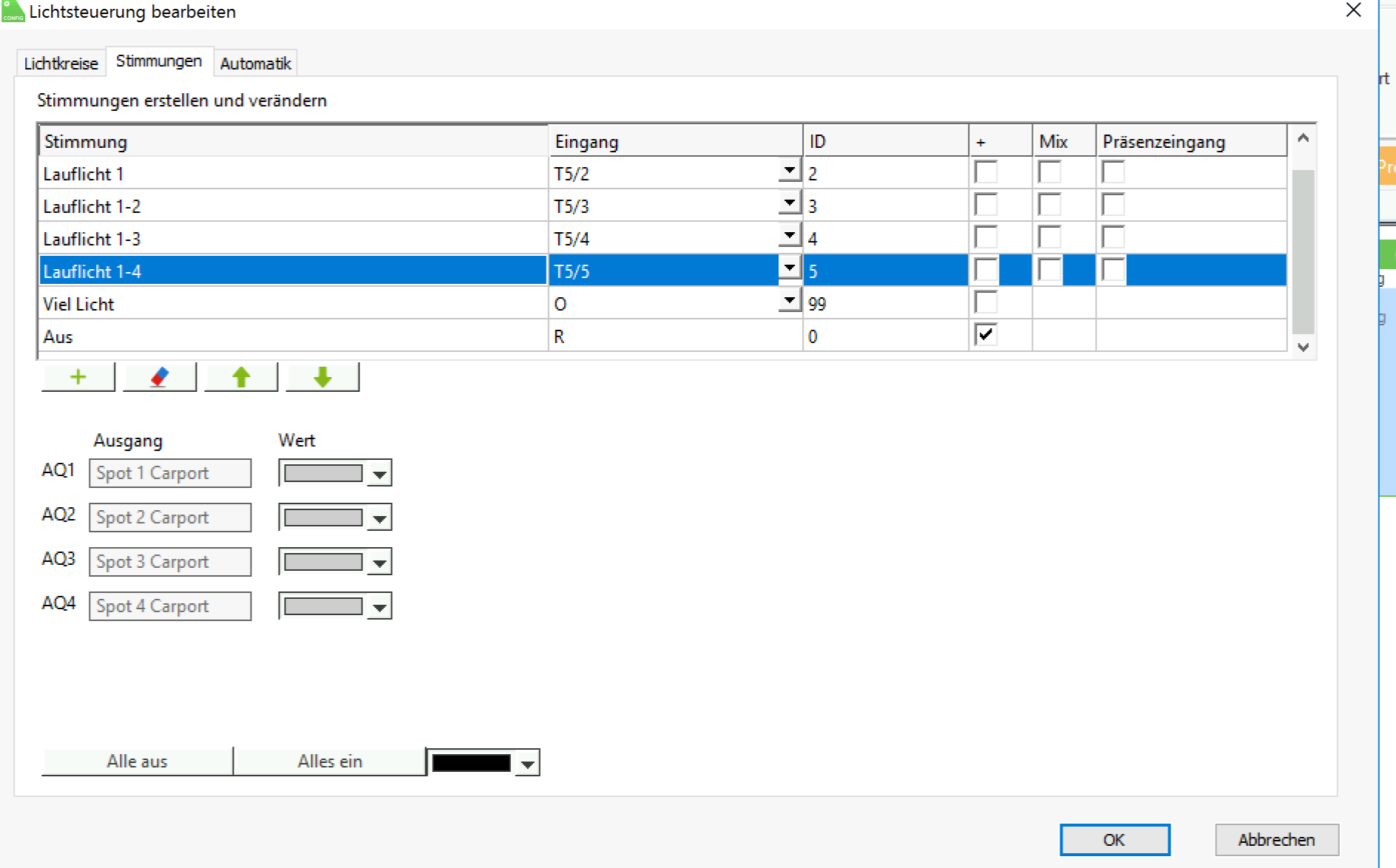

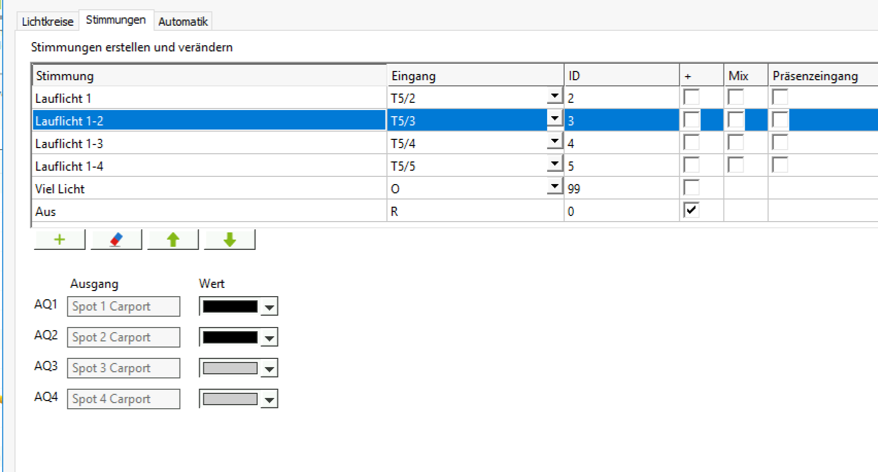

                    Ich hab sowas mal als Lauflicht fürs Carport gebaut gehabt. Beim einfahren ins Carport ging der erste von 4 Spots an, dann die ersten beiden, dann 3, dann alle 4.
                    War allerdings nicht wirklich praxistauglich, weil es oft zu dunkel im Carport war, wenn ich schon drin stand oder man durch gelaufen ist. Ich hatte das seinerzeit so gelöst:
                    Klicke auf die Grafik für eine vergrößerte Ansicht  Name: 2021-07-16_20-00-03.png Ansichten: 0 Größe: 83,4 KB ID: 312092
                    Klicke auf die Grafik für eine vergrößerte Ansicht  Name: 2021-07-16_20-00-19.png Ansichten: 0 Größe: 63,9 KB ID: 312093
                    Klicke auf die Grafik für eine vergrößerte Ansicht  Name: 2021-07-16_20-00-41.png Ansichten: 0 Größe: 81,2 KB ID: 312094
                    Technisch klappt das aber einwandfrei. Verzögerung hatte ich 1s konfiguriert.
