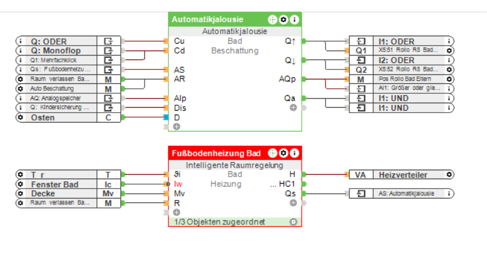

    Guten Tag zusammen,
    seit dem Update auf die neue aktuelle Version der LoxConfig habe ich ein Problem mit dem automatischen Rücksetzen des AR Eingangs beim Automatikjalousie Baustein.
    Ich steuere den Eingang mit einem Impuls an, jedoch ohne Erfolg.
    Der Eingang wird beim Impuls geschaltet, aber es passiert nichts. Auch in der App wird bei der Jalousie die Automatik nicht geändert und verbleibt auf "Automatik deaktiviert"
    Wenn ich aber in der App den Button "Automatik aktivieren" drücke fährt die Jalousie in die entsprechende Automatikposition.
    Warum wird der Eingang AR Baustein hier durch ein Signal nicht mehr richtig angesprochen?
    Besten Dank für eure Ideen im Voraus.
    Martin

      ich habe ein ähnliches Problem, bei mir wird die Automatik erst gar nicht aktiviert.
      Soweit ich das Problem identifizieren konnte, liegt es bei mir daran, dass der IRR bei geöffnetem oder gekipptem Fenster in den Gebäudeschutz wechselt.
      Im Gebäudeschutz sind standardmäßig die Grenzen 5 °C und 28 °C eingestellt, ich interpretiere das so, dass in diesem Bereich keine Temperaturregelung stattfindet.
      Es ist keine Heizung, Kühlung oder Beschattung aktiv - so wird es zumindest auch in der App dargestellt.
      Bedeutet also, dass solange das Fenster offen ist und die Temperatur innerhalb der Grenzen 5 °C bis 28 °C liegt, sieht der IRR keine Notwendigkeit zu beschatten.
      Somit habe ich nach dem Update auf 12.1 keine Möglichkeit mehr die Beschattung ausschließlich durch den Fensterkontakt am Jalousie Baustein zu kontrollieren.
      Ich würde meine Beschattung aber trotz gekipptem Fenster gerne zu fahren und die Heizung deaktivieren.
      Ich denke das könnte auch die Ursache für Dein Problem sein, dass sich die Beschattung nicht mehr rücksetzen lässt, wenn man lüftet.

        Und ihr seid sicher, dass der Fensterkontakt nicht auch am AutoJalo-Baustein angeschlossen ist?
        Wenn nicht, wäre das wohl ein Fall für Loxone. Der IRR sollte imho nicht die Beschattung verhindern, wenn ein Fenster gekippt ist.

            Diese Kombination hat gestern verhindert, dass Beschattet wurde. Alle Räume mit geschlossenen Fenstern haben beschattet:

              Bei mir war der Fensterkontakt doch über umwege auf den IRR aufgelegt. Nach Löschen der Verknüpfung funktioniert die Beschattung.

              Bei mir war das Problem die Temperaturgrenze für Heizen oder Kühlen. Die Temperaturgrenze für Kühlen war nicht überschritten und der IRR war im Heizmodus.
              Nun stellt sich nur noch die Frage, wie der IRR innerhalb der Temperaturgrenzen entscheidet ob geheizt oder gekühlt wird?

              Ich nehme meine Korrektur von oben zurück und bleibe dabei: irgendwas funktioniert am IRR Baustein nicht.
              Die Loxone Config ist gespickt mit Bugs. Scheinbar hat Loxone das bezüglich des IRR inzwischen auch eingeräumt. Dazu gibt's hier im Forum schon einen schönen Beitrag.
              Ich habe das oben beschriebene Problem nun eine Weile beobachtet:
              So lange das Fenster im Raum geöffnet ist, ist der IRR im Gebäudeschutz, bei mir bedeutet das, dass die Temperatur im Bereich zwischen 5 °C und 28 °C geregelt wird.
              In diesem Zusammenhang kommt es vor, dass sämtliche, im IRR eingestellten Temperaturgrenzen überschritten sind und der Raum bleibt trotzdem im Heizmodus.
              Ob es daran liegt, dass der Raum im Gebäudeschutz ein passives Aufheizen bis 28 °C erlaubt oder ob es daran liegt, dass der IRR solange im letzten Modus verharrt bis der Gebäudeschutz wieder deaktiviert wird, konnte ich noch nicht identifizieren.
              Dieser Umstand ist für mich ein riesen Problem, da ich zum Beispiel im Wohnzimmer drei Fensterüberwachungen habe und einen IRR. Ist nun ein Fenster gekippt, geht logischerweise der IRR in den Gebäudeschutz.
              Nach Westen habe ich eine 9 m² Fensterfront - So! Und jetzt kommt Loxone:
              IRR im Gebäudeschutz --> Loxone ist der Meinung alles unter 28 °C ist ok --> Wohnzimmer entwickelt sich zum Brutkasten.
              Angehängt hab ich Screenshots von der IRR Übersicht und der Übersicht der Temperaturgrenzen in der App vom Badezimmer,
              20:37 Uhr: bevor ich das Fenster geschlossen habe --> IRR im Heizmodus obwohl Kühlgrenzen überschritten --> Beschattungsautomatik inaktiv*
              20:38 Uhr: nachdem ich das Fenster geschlossen habe --> IRR im Kühlmodus --> Beschattungsautomatik aktiv*
