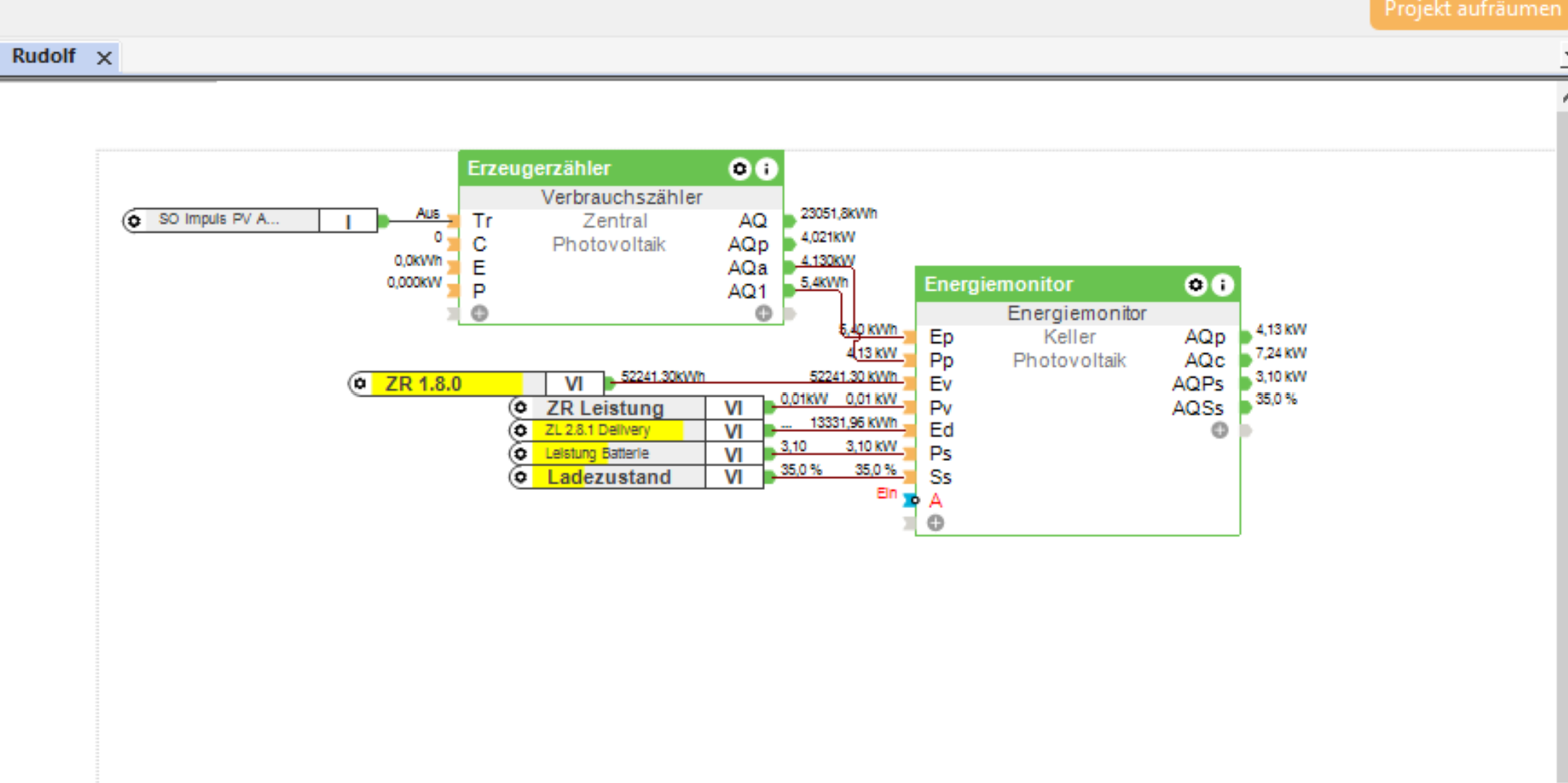

    Energiemonitor addiert PV Produktion und Energieeinspeisung an Batterie als Verbrauch
Name: Screenshot 2021-07-11 113819.png
Ansichten: 602
Größe: 266,1 KB
    Die Werte Stammen von einem S0 Zähler (PV) und zwei IR Leseköpfen direkt am Zähler
    Werte sind mehrfach verifiziert worden
    ZR Leistung ist die Gesamtleistung vom Energieversorger
    Hab ich am Baustein etwas falsch konfiguriert?
  • Benjamin Jobst
    • 1213
    Bei der Batterie ist "Laden" mit negativem Vorzeichen behaftet, genauso wie bei der Leistung am Netzanschluss.
    Dein Wert ist positiv, wird also als "Speichernutzung" interpretiert und entsprechend in der Gleichung zur PV-Leistung als gesamte im Haus bereitgestellte Leistung addiert.
    Wenn bei deiner Aufzeichnung gerade der Speicher geladen wird, musst du das Vorzeichen von Leistung Batterie umkehren.
