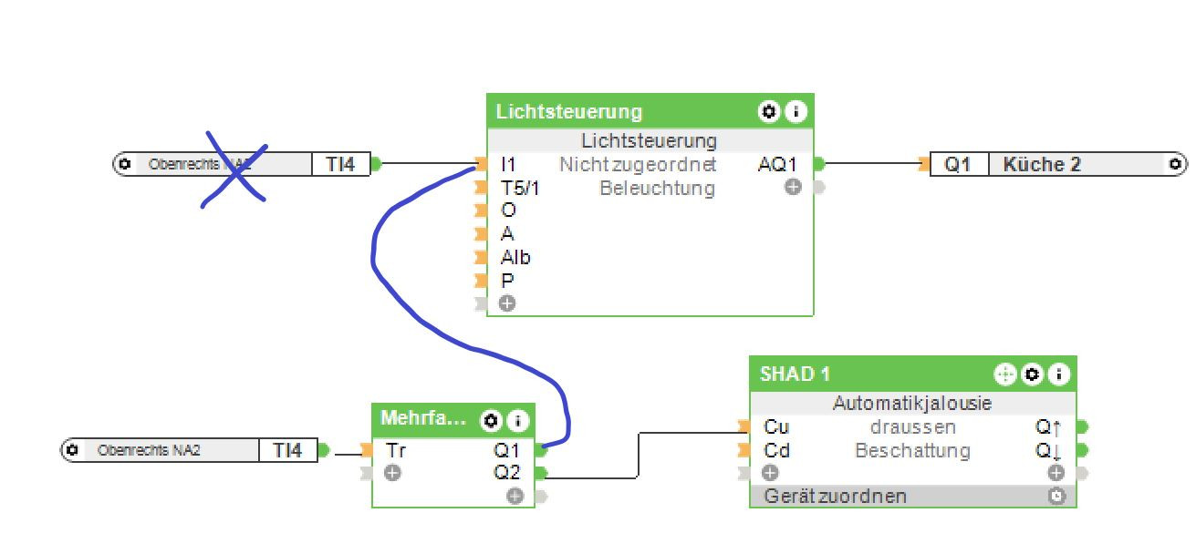

    Hallo zusammen
    Ich verwende im Wohn-Küchen-Ess-Bereich einen Loxone Touch for Nano.
    Diesen habe ich bewusst, so eingerichtet, dass er die vier Lichtbereiche einzeln ansteuern kann.
    Obenrechts: Küchenlicht
    Untenrechts: Schränke
    Untenlinks: Fernsehbereich
    Obenlinks: Esstisch
    Ein Klick auf die Mitte schaltet die Stimmungen durch (1: Alles ein, 2: Alles aus).
    Ein Doppelklick in die Mitte macht ebenfalls alles aus.
    Soweit so gut.
    Nun möchte ich aber neu mit einem Doppelklick oben rechts die neuen Storen hochfahren und mit einem Doppelklick links die Storen runter fahren.
    Das funktioniert grundsätzlich auf.
    Aber wenn das Licht an ist und ich die Storen bedienen möchte, dann geht mit dem Doppelklick gleichzeitig das Licht aus.
    Das Problem: Ein Doppelklick auf allen 5 Taster-Bereichen scheint das Licht auszumachen.
    Wo kann ich diese Funktion deaktivieren?
    Ich möchte nur bei einem Doppelklick auf die Mitte das Licht ausmachen.
    Ich hoffe ihr versteht was ich meine.
    Beste Grüsse
    Radiohead3

    Hi Radiohead3,
    hast du den Eingang für das Küchenlicht (oben rechts) direkt an den Lichtsteuerungsbaustein gehängt?
    Wenn du den Einfachklick auch über den Mehrfachklick Baustein an den Lichtsteuerungsbaustein hängst also mit Ausgang Q1 kommt dort nie ein Doppelklick an.
    Hoffe ich hab dich richtig verstanden.
    loxy

      1) Ja, das Küchenlicht ist direkt an die Lichtsteuerung gehängt.
      ​​​​​​​2) Den Mehrfachklick habe ich natürlich nicht mit der Lichtsteuerung verbunden sondern mit der Beschattung.
      Sieht vereinfacht gezeichnet so aus:
Ansichten: 846
Größe: 30,7 KB
      Ich hoffe das hilft weiter für das Verständnis.
      Weshalb mir die Beleuchtung bei allen 5 Tasten bei einem Doppelklick das Licht ausmacht, ist mir ein Rätsel.

        Genau deswegen musst du Q1 vom Mehrfachklickbaustein auf I1 vom Lichtsteuerungsbaustein hängen.
        So kommt beim Lichtsteuerungsbaustein nie ein Doppelklick an ;-)
        Das ist eine Eigenschaft von der Lichtsteuerung, kommt irgendwo ein Doppelklick an, schalten die Ausgänge aus.

          Achso,
          jetzt verstehe ich.
          werde ich heute mal ausprobieren.
