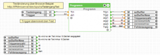

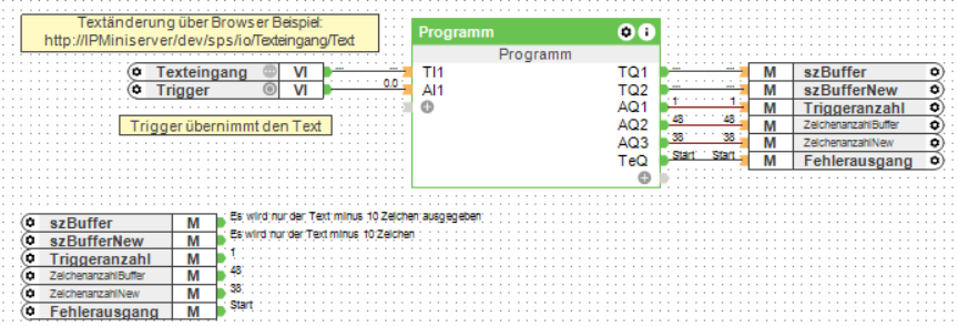

                      Hier mal ein einfaches Beispiel welches funktionieren sollte.
Ansichten: 1007
Größe: 120,4 KB
                      #define BUFF_SIZE 80001
                      #define RD_BLOCK_SIZE 128
                      char szBuffer[BUFF_SIZE];
                      char szBufferNew[959];
                      int nEvents;
                      int iLen;
                      int iLenNeu;
                      int i;
                      while(TRUE)
                      nEvents = getinputevent();
                      if (nEvents & 0xe && getinput(0)>0)
                      strcpy(szBuffer, getinputtext(0));
                      iLen = strlen(szBuffer);
                      strncpy(szBufferNew,szBuffer,iLen-10);
                      iLenNeu = strlen(szBufferNew);
                      setoutputtext(0,szBuffer);
                      setoutputtext(1,szBufferNew);
                      i++;
                      setoutput(0,i);
                      setoutput(1,iLen);
                      setoutput(2,iLenNeu);
                      sleep(100);
                        Vielen Dank für Ihre professionelle Herangehensweise. Ich bin sehr dankbar.
                        Die Probleme stellten sich als MiniServer heraus.
                        Die Lösung bestand darin, sich von der Sohle zu lösen. Nach dem Einschalten stürzte das Programm nie wieder ab. Vielleicht früher, als ihn seine Erinnerung mit einem Versuch neuer Lösungen erfüllte. Jetzt funktioniert das Programm stabil
                        Vielen Dank für die Vorschau, die wir zum Debuggen bestellt haben
