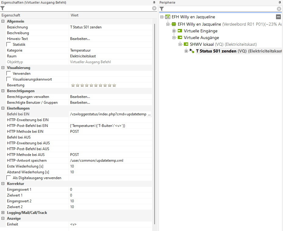

    Egal was ich versuche, ich kann die virtuelle Ausgabe nicht abrufen, um eine POST JSON Nachricht an eine PHP Website zu senden.
    Der "Befehl bei EIN" kommt und den Parameter, den ich hinzugefügt habe, kann ich auf der Website lesen.
    Im Miniserver habe ich eine Temperatur Sensor mit eine Virtuelle Ausgang verbunden

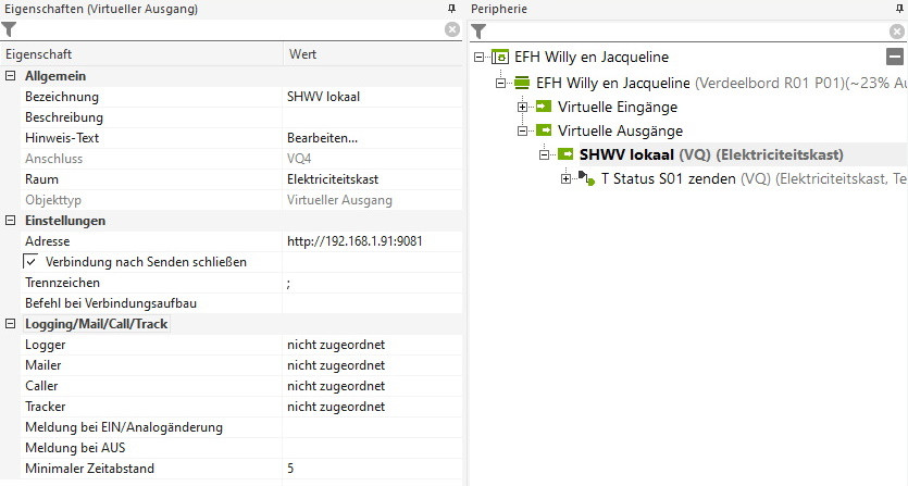

    Die Parameter:
    Virtueller Ausgang:
    Adresse: http://192.168.1.91:9081
    [v] Verbindung nach dem Senden schließen
    Trennzeichen ;
    Virtueller Ausgabebefehl:
    Befehl bei EIN /vzwloggerstatus/index.php?cmd=updatetemp
    HTTP-Erweiterungen bei EIN
    HTTP-Post-Befehle bei EIN {'Temperaturen':{'T-Buiten':'<v>'}}
    HTTP-Methode bei EIN POST
    HTTP-Methode bei AUS POST
    HTTP-Antwort speichern /user/common/updatetemp.xml
    Erste Wiederholung[s] 10
    Abstand der Wiederholung[s] 10
    [ ] Als Digitalausgang verwenden
    Einheit <v>
    GET und POST werden nach Erhalt auf der PHP-Website gedruckt
    logtofile("Test GET = \n". print_r($_GET, true));
    logtofile("Test POST = \n". print_r($_POST, true));

    Test POST = Array()
    Der Inhalt des POST ist leer!

    HTTP-Erweiterungen bei EIN:
    Content-Type: application/json
    Ein JSON muss lt. Standard Doublequotes verwenden
    In PHP bekommst du mit $_POST nur Formulardaten (application/x-www-form-urlencoded), keinen RAW-String.
    Hier ein Beispiel, wie du zum JSON kommst:
      Herzlich Vielen Dank,
      Der JSON war noch in einem Debug-Format.
      Der JSON ist jetzt mit Doublequotes und
      HTTP-Erweiterungen bei EIN: Content-Type: application/json
      Um das JSON in PHP zu erhalten, verwende ich:
      $input = file_get_contents('php://input');
      wie im Beispiel.
