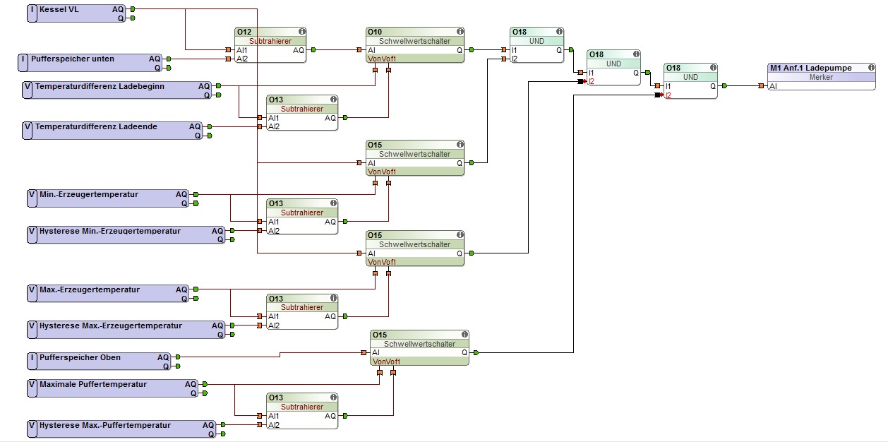

          Anbei mal meine Anforderung für die Ladepumpe meiner Heizung.
          Ist zwar für einen Holzvergaserkessel, aber vielleicht hilfts ja.

                Ich würde erst in den Puffer laden wenn die VL Temperatur min. 5K über der aktuellen Puffertemperatur liegt.

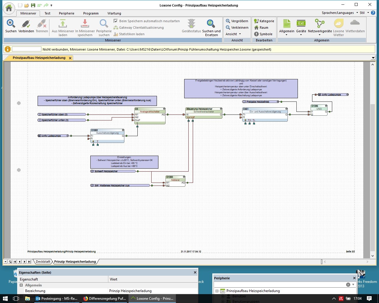

                  Ich hab nun fast meine komplette Heizungsanlage getauscht.
                  Wir haben nun einen Pelletkessel mit einem 1000L Hygieneschichtspeicher.
                  Die probleme mit dem sinken der Temperatur sind nun Geschichte.
                  Jetzt möchte ich nur die Puffersteuerung wieder über Loxone einbinden.
                  Komme aber nicht wirklich weiter.
                  Es soll die Ladepumpe angeschaltet werden wenn oben im Hyginespeicher nur noch 62 Grad sind und ausgeschaltet werden wenn unten 75 Grad sind.
                  Ich finde nicht den richtigen Baustein.
                  Es sind jeweils 1Wire Temperaturfühler Oben im Speicher, Unten im Speicher und im Pelletkessel verbaut.
                  Hat jemand ein Beispiel für mich ?

                    Das wäre ja dieses:
                    Wärmeerzeuger zur Speicherladung:
                    - Freigabe über Konstant-Temperaturregelung Speicherfühler 2-oben Kesselanlage Ein / Speicherfühler 3-Mitte Kesselanlage Aus. Umschaltung Speicherfühler 2 auf 3, wenn Ladepumpe Ein
                    - Abschaltung Wärmeerzeugung wenn die Temperatur am Speicherfühler 3-Mitte erreicht ist.
                    Aber welchen Baustein nehme ich dafür ?
                    Ich habe es schon mit einem Schwellwertschalter probiert aber das klappt nur mit einem Fühler.
                • Michael Sommer
                  • 2007
                  Hallo Tordy,
                  Im Prinzip muss man vor dem Schwellwertschalter nur einen Analogschalter vorschalten und entsprechend ansteuern. Schon hat man eine Fühlerumschaltung aufgebaut (Prinzipaufbau siehe Anhang)
                  Gruß Michael

                  • Tordy
                    • 03.09.2015
                    • 57
                    Perfekt Danke
                    Habe es vereinfacht nachgebaut. Sieht so aus als würde es funktionieren.
                    • Michael Sommer
                      • 2007
                      Hallo Tordy,
                      natürlich funktioniert das, aber ob Du damit „Glücklich“ wirst da habe ich aus folgenden Gründen meine Bedenken:
                      1: Der Vergleicherbaustein zur Freigabe des Speicherladebetriebes über Kesseltemperatur, hat den Nachteil dass die Freigabe sofort abgeschaltet wird, wenn der Istwert höher als der Sollwert ist. Die Pumpe taktet mit Sicherheit. Besser wäre anstatt dem Vergleicherbaustein einen Schwellwertschalter zu verwenden. Dann kann man eine Differenz der Ein-/Ausschaltfunktion einstellen. Damit kann man den Pumpenbetrieb besser an das Lastverhalten des Kessels anpassen.
                      2. Die Rückschaltung der Speicherfühler oben/unten erfolgt bei Dir Unabhängig vom Betriebszustand der Ladepumpe, ausschließlich über den Schwellwertschalter. Das hat den Nachteil, dass der Untere Speicherfühler solange aktiv bleibt, bis der Untere Wert überschritten wird. Das hat zu Folge, dass die Ladepumpe nach einer Abschaltung über die Kesseltemperatur die Temperatur zwischen Speicher unten und Kessel vergleicht und nach der Zuschaltung eventuell mit niedriger Kesseltemperatur befüllt, als bereits im Heizspeicher Verfügbar ist. Deshalb erfolgt die Umschaltung des Analogwahlschalters zeitverzögert in Abhängigkeit der Ladepumpe. Das Zeitglied wird nur erforderlich um ein sofortiges Rückschalten zu vermeiden, wenn die Ladepumpe, auf Grund von „Messwertfehlern“ kurz abschaltet.
                      3. Um ein Takten der ladepumpe zu unterbinden gehört zumindest ein Zeitrelais (Anzug-/Abfallverzögert) zwischen der „Und-Verknüpfung“ und dem Relaisausgang nachrüsten, um ein Takten sicher zu unterbinden. Das ist sicherlich nicht gut für die Lebensdauer der Ladepumpe und angeschlossenem Wärmeerzeuger.
                      Zur Inbetriebnahme bzw. zum Testen der einzelnen Funktionen verwende ich in der Regel anstatt „Konstanten“ „Virtuelle Eingangsverbinder“. Das hat den Vorteil, dass man die Einstellwerte für Temperaturen bzw. Hysterese ohne Anpassung der Programmierung über die VISU verändern kann.
                      Da man diese Einstellmöglichkeiten im Normalbetreib nicht mehr benötigt, habe ich diese Testfunktionen in einem eigenen „Kategorie IBN“ abgelegt. Aber da hat jeder seine Eigene „Bediener-Philosophie“
                      Gruß Michael

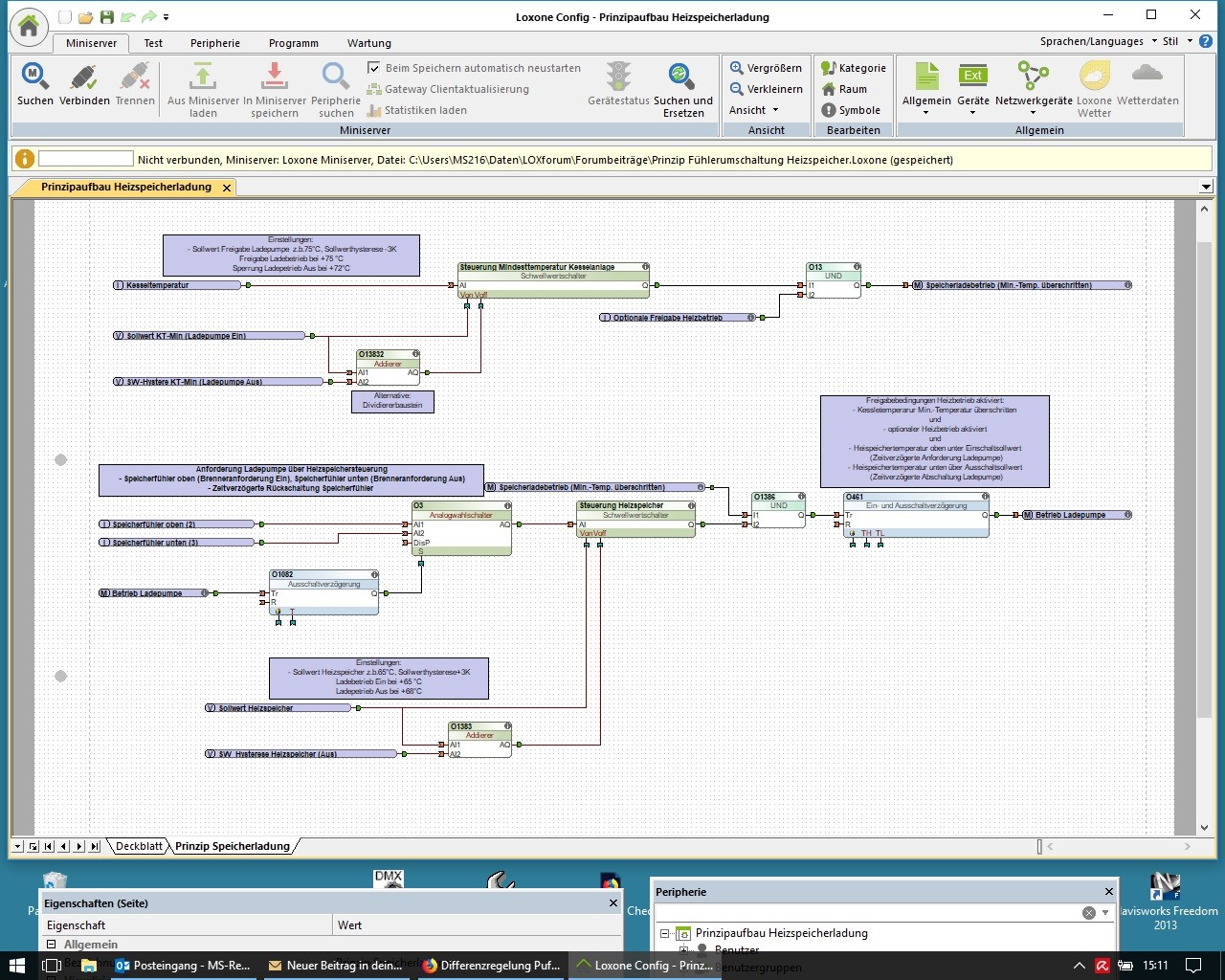

                      • Tordy
                        • 03.09.2015
                        • 57
                        Hallo Michael,
                        Danke für die Beschreibung leider funktioniert das ganze bei mir so nicht.
                        Heute Abend war mit dieser Konfiguration der Pufferfühler UNTEN bei 30 Grad und Pufferfühler OBEN immer noch bei 72 Grad.
                        Ich denke das liegt daran das die FBH im mittleren Teil des Speichers entnommen wird.
                        Um erstmal wieder warme Füße zu haben benutze ich nun 2 Schwellwertschalter.
                        Einmal Pufferfühler Oben welcher bei 64 Grad die Ladepumpe aktiviert und bei 78 Grad deaktiviert (damit sollte ich die Warmwasserverfügbarkeit überbrückt haben)
                        und einmal Pufferfühler Unten welcher bei 45 Grad die Ladepumpe aktiviert und bei 75 Grad deaktiviert.
                        Der TIP mit den Virtuellen Eingängen ist SUPER das kannte ich noch nicht und habe es direkt eingebaut.
                        Genau so den Schwellwertschalter für die Kesseltemperatur, da ich eine Rücklaufanhebung habe wird die Kesseltemperatur aber eh nicht unter 60 Grad sinken.

                      • Michael Sommer
                        • 2007
                        Hallo Tordy,
                        Ich habe einmal meinen Prinzip-Configauszug so modifiziert, dass, wie ich glaube, deine Anforderungen abegedeckt sind.
                        Die Config ist aber noch in der 7.4.4.14er-Version erstellt. Du musst vermutlich konvertieren, falls Du eine höhere Version einsetzt.
                        Für die Zeitrelais empfehle ich folgende Zeitbereiche
                        - Pumpenansteuerung: Anzug-/Abfallverzögerung: 10-30 Sek. / 120Sek.
                        - Speicherfühlerumschaltung: Abfallverzögerung 60 Sek.
                        Gruß Michael
