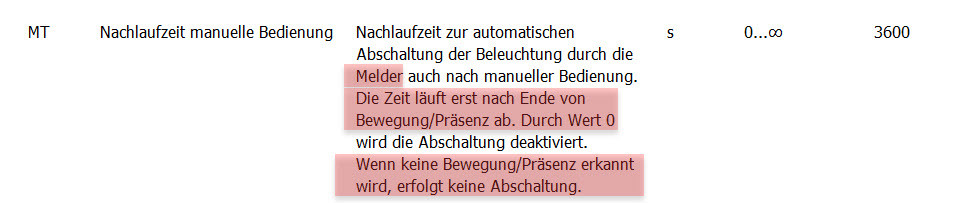

    MT Funktioniert nicht in 12.1.7.16
    Hi Leute,
    kann es sein das in der aktuellen Config bei der Lichtsteuerung MT nicht funktioniert?
    Wenn ich das Licht manuell in der App starte und ich bei MT 300 Sekunden eingestellt habe sollte doch das Licht nach 5 Minuten wieder ausgehen oder?
    Bei mir bleibt es dauerhaft an....

    Alles kaputt - Lesen hilft
    Klicke auf die Grafik für eine vergrößerte Ansicht  Name: 25-08-_2021_15-58-21.jpg Ansichten: 0 Größe: 63,5 KB ID: 315888

      Ich dachte das war mal anders und hier konnte man Einstellen wann das Licht ausgeht auch wenn keine Bewegung erkannt wird....
