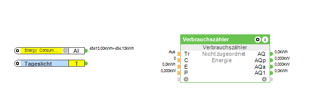

    ich möchte über den Verbrauchszähler den Stromverbrauch zwischen Sonnenuntergang und Sonnenaufgang messen.
    Über den Baustein Tageslicht kann ich kann ich die Zeiten bestimmen aber welchen Baustein kann ich dazwischen setzen der den Ausgang frei macht in den Nachtstunden
    Der Analogspeicher braucht ja jedes mal einen Trigger.

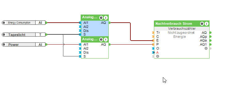

    Du machst einfach einen Analogwahlschalter mit 0 und dem Stromwert. Den Analogwahlschalter schaltest du mit Tageslicht hinundher.
    Analogspeicher brauchst du nicht.

      Danke Christian, genau so hab ich es gemacht hab ihn dann auch gefunden.

        Würde nur die Leistung anschließen da dir sonst der Absolutwert einen Strich durch die Rechnung macht!

          AlexAn ja das habe ich auch befürchtet. Die Differenz zwischen Tag und Nacht wird das Problem sein. Danke für den Hinweis
          Kummuliert der Baustein die Leistung dann aber auch ?
            • 4612
            Ja sollte dann so laufen wie gewünscht wenn du den richtigen Ausgang am Analogwahlschalter nimmst! Bei Tageslicht soll er ja 0W haben oder nicht?
            Die Genauigkeit ist halt mit einem Absolutwert höher aber für die Standby Geräte kann kann man sicherlich eine Aussage machen!

              Muss nicht auf das Watt genau sein geht nur darum einen ca. Wert zu haben.
