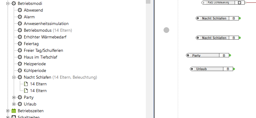

    Egal ob ich selber einen Betriebsmodus anlege oder ein Template von Loxone nehme, es ist immer ein Eingang, wenn ich den Betriebsmodus rüberziehe (siehe Screenshot).
    Wollte mir jetzt eine Nachtlicht Betriebsmodus anlegen, aber das funktioniert so nicht.
    + Im Loxwiki steht: "Die erste Instanz wird dabei als Ausgang dargestellt. Dieses Element wird verwendet, um einen Betriebsmodus zu setzen. "
    + Im offiziellen Loxone Video zieht er den Betriebsmodus rüber in den Arbeitsbereich und es ist ein Ausgang.
    + Bei haus-automatisierung.com wird in Ihrem Tutorial auch der Betriebsmodus erstellt, in den Arbeitsbereich gezogen und es ist ein Ausgang.
    Woran kann das liegen?

    es scheint sich da etwas geändert zu haben. Wähle den von dir gewünschten Betriebsmodus und klicke anschließend in der oberen Menüleiste auf "Ausgangsreferenz einfügen". Siehe hier:

        Hätte ich auch mal selber anklicken können, ist ja direkt daneben.
