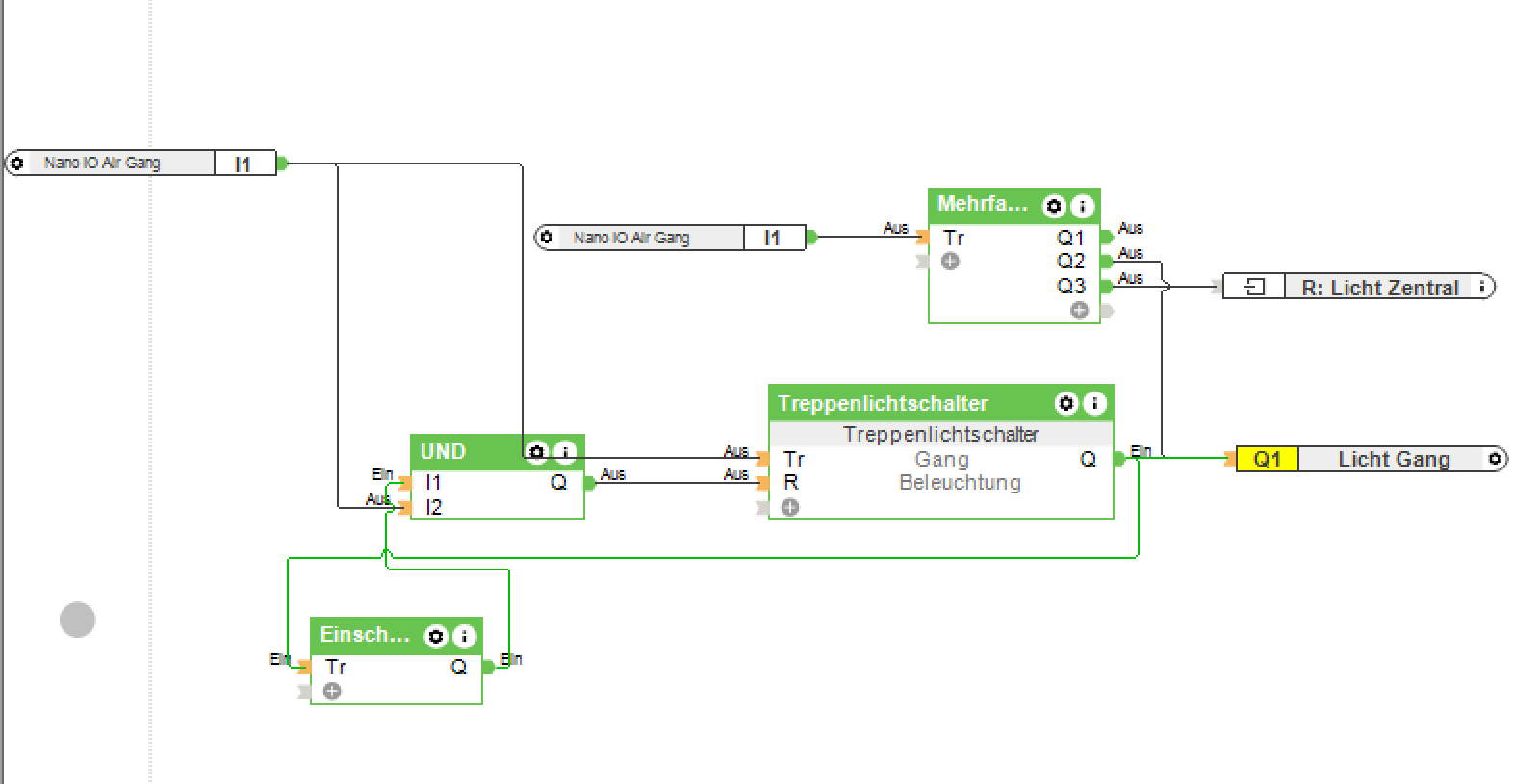

    Ich habe einen Treppenschalter gemacht, der bei einem normalen Klick 5min an bleibt.
    Da ich ihn aber auch mit einem erneuten normalen Klick wieder ausschalten möchte, habe ich die Bausteine ziemlich speziell verbunden. (Siehe Bild)
    Gerne würde ich mit einem Doppelklick das Licht ohne Timer einschalten.
    Habe das nun auch versucht (siehe Bild) jedoch funktioniert es nicht.
    Ich denke meine Programmierung ist zu kompliziert.
    Wenn ich zwei mal drücke, dann kommt trotzdem der Timer.
    Kann mir jemand helfen? Es gibt sicherlich eine viel einfachere Lösung für mein Problem

    Ziel:
    Einmal drücken - ein mit Timer (5min)
    Nochmal drücken - aus
    zweimal drücken - ein ohne Timer

    Der treppenlichtschalter hat einen Eingang O für dauerhaft ein. Nutz doch den

      hast du dir schonmal den "Komfortschalter" angesehen?
      Der müsste deine Anforderung erfüllen, jedoch mit langem Tastendruck für Dauer-Ein.
        Es wäre ja so einfach
        Danke. Man lernt immer mehr dazu.
