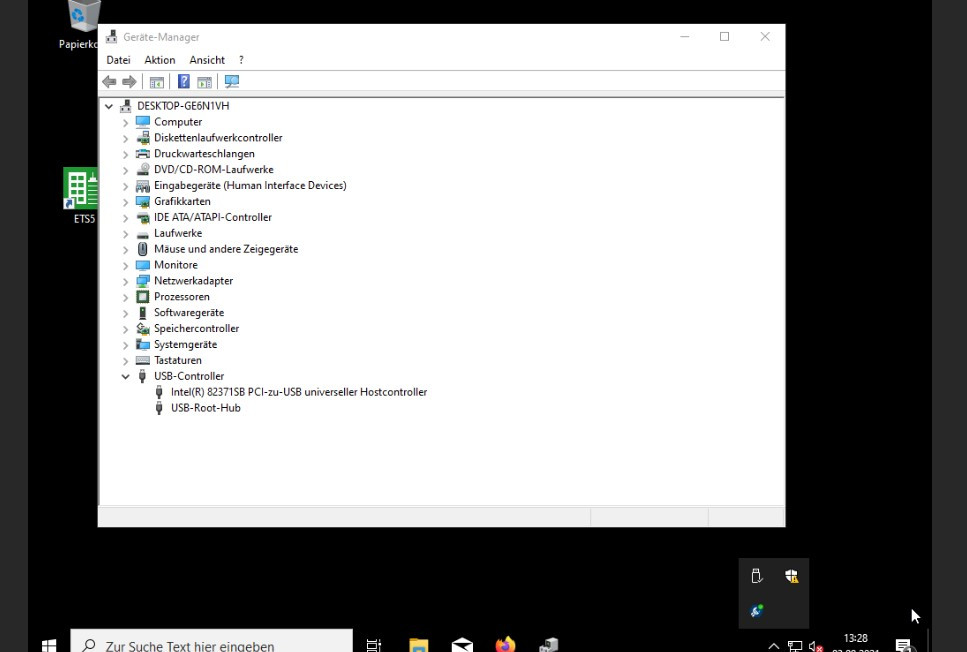

    Bin neu hier und hoffe auf eure Unterstützung bei mein Problem.
    Proxmox läuft auf einen Intel Nuc und mit Windows auf einer VM. Ich habe die ETS5 Profesional und arbeite mit KNX
    Den KNX Dongle habe ich eingesteckt, leider wird er von der ETS nicht erkannt. Auf dem Windows 10 PC läuft die ETS Profesional, wenn ich ihn einstecke.
    Auf dem Bid Steckt der Dongle im Intel Nuc
    was kann ich machen, das er erkannt wird?

    Deiner VM sagen, dass sie das USB Gerät durchschleifen soll in die VM.
    Schau mal hier: https://lmgtfy.app/?q=proxmox+pass+usb+to+vm

      ich habe den USB-Dongle an die FritzBox angeschlossen und verbinde Dieselmotor dem Fernanschluss.
      Damit kann ich die ETS auf jeden Windows Rechner in meinem Netzwerk nutzen.
      Man muss nur vorher die Verbindung trennen und am gewünschten Gerät wieder verbinden.

        Ich nutze ETS in einer Windows VM auf einer Synology. Für den Dongle verwende ich einen Silex DS-510 USB Ethernet Server. Läuft ohne Probleme und ist sehr stabil.
        Hat auch den Vorteil, dass man zum debuggen den USB Server überall im Gebäude anschließen (zB an ein Dali Interface im Schaltschrank) und trotzdem bequem am Schreibtisch arbeiten kann. Alles was man braucht ist eine Steckdose und Ethernet.
