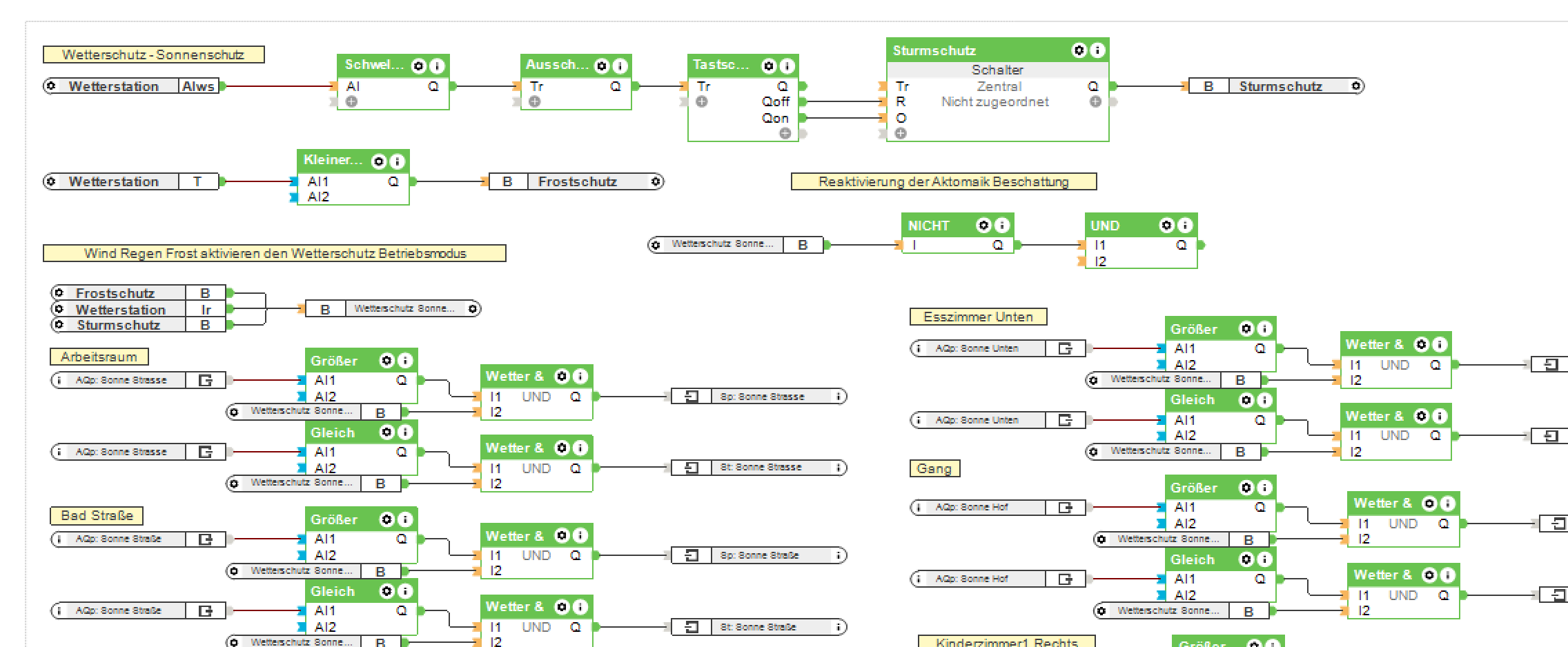

    Hi ich komme nicht dahinter.
    Automatik Beschattung funktioniert ohne Problem. Wird durch die Raumregelung via AS am Automatikjalousien Baustein aktiviert.
    Wetterschutz: Sonenschutz fährt bei Wind Regen oder Frost in SP Position funktioniert auch.
Ansichten: 1110
Größe: 134,4 KB

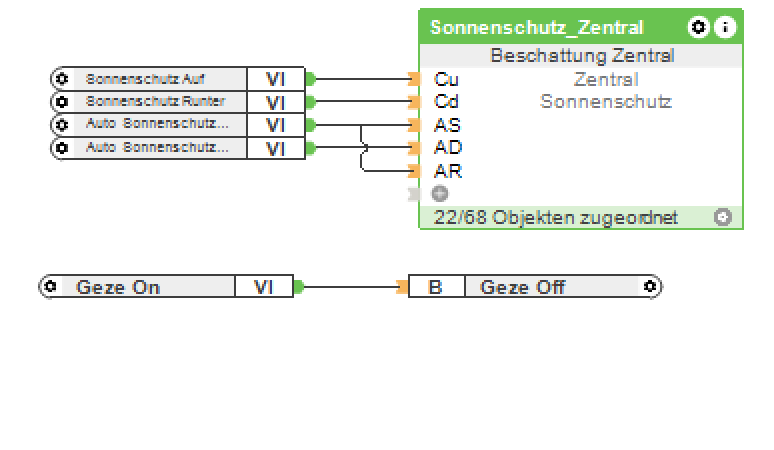

    Danach würde ich gerne die Automatikbeschattug wieder aktivieren. Funktioniert aber leider nicht. Vorläufig mal einen VI Eingang auf den Zentralen Baustein Sonnenschutz gesetzt.
    Taster Schliesser auf AR oder AS oder beides, alles probiert fall ich was missverstanden habe.

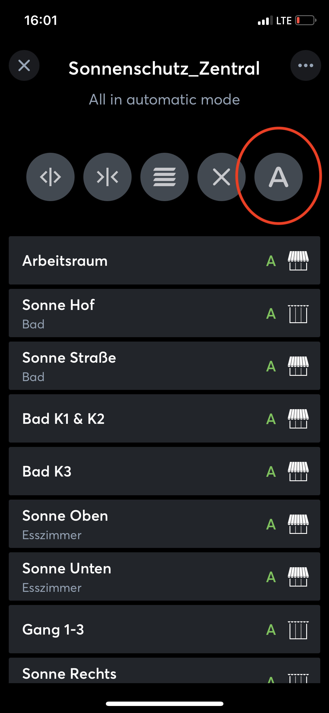

    In der App funktioniert es aber unter der Betätigung von A.
Ansichten: 1099
Größe: 248,0 KB
    wo habe ich da was missverstanden. Kann ich die Automatik Beschattung nicht mehr reaktiviere für diesen Tag nur unter der APP ?

        Der VI auf Eingang AD ist ein anderer als auf AR/AS?
        AD=0
        AS=1
        AR= Impuls 1
        Dann sollte alles reaktiviert werden, sofern die Sonne scheint und auch auf das entsprechende Fenster scheint.

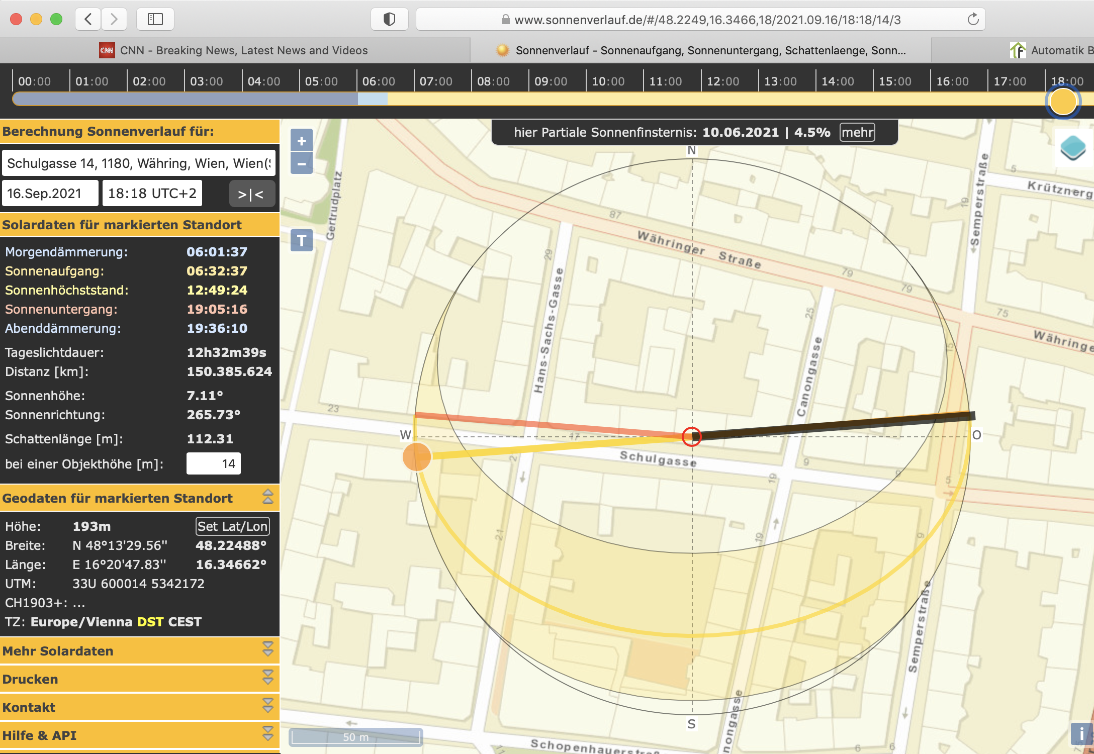

              was mich so verwirrt ist das es mal funktioniert hat. Bzw. seit ich alles auf Rollo geändert habe und Fahren diese nicht mehr hoch Himmmelsrlchtung 180 und die Himmelsrichtung 0° fahren garnicht mehr runter in den Abendstunden wie sie es vorher gemacht haben.
              Es ist aber wieder heisser geworden und die Klimas laufen noch nicht also QS --- > AS bleibt an. Sonnenschein definitiv aus bzw. das sind meine Einstellungen für die Automatik Jalousien.

                mit den Einstellungen müsste doch mein Sonnenschutz um 18:** Uhr hochfahren

                  okay das die nordseitigen nicht mehr runter fahren checke ich jetzt. Der Sonnenstand hat sich geändert und es gibt keinen Sonnenschein mehr wenn die Sonnenrichtung im richtigen Bereich wäre.

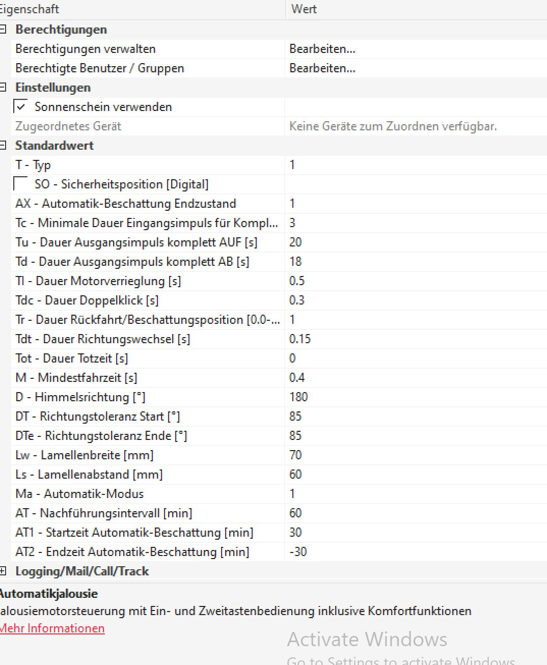

                Wie sieht denn deine Config aus?
                Was hast du Rollos oder Raffstores?
                Take it easy, but take it.
                • Bschwarz
                  Bschwarz kommentierte
                  handelt sich um Aufdach/fenster Markisen mit Solti Stoff. Also keine Lamellen eine einfache auf un zu fahrt is von Nöten. Stoff ist durchsichtig, Also dient rein für denn Sonnenschutz
                  Könnte meiner Ansicht nach Typ 1 oder Typ 6 Markise verwenden

                Mach mal bitte ein Screenshot von deiner Config.

                  Komme erst am Montag dazu. Habe aber bevor ich fürs das Wochenende weggefahren bin, folgendes versucht und bin auch folgendes drauf gekommen.
                  in Typ 0 fährt der Sonnenschutz rauf nach Beendigung der Automatik,
                  in Typ 1 oder 6 tut er es nicht.
                  Kann das mit irgendeiner weiteren Variable Zusammenhängen ?
