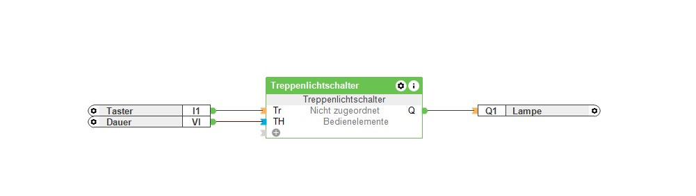

    ich möchte ein Licht nach X minuten auschalten wenn es an ist. Die Minuten möchte ich Variabel über die Viso eingeben können..
    Ich dachte eigentlich ich könnte das mit der Schaltuhr realisieren aber die zählt nur runter statt einen Impuls zu geben. Sofernes in der Schaltzeit ist kann ich zwar
    das Licht ein schalten aber leider nicht darüber ausschalten.
    VG

    Versuch es doch mal mit dem Treppenlichtschalter.

      ich möchte ja nicht nur ein schalten sondern auch ausschalten können per timer.
      Also Licht ist an dann soll es nach X per Timer ausgehen und wenn aus soll es nach x an gehen.
      Außerdem kann ich bei Treppenschalter keine beliebige Zeit einstellen.

          • Loxtom577
            • 19.08.2018
            • 510
            Deswegen der Virtuelle Eingang (VI) an TH. Mit dem VI (analoger Eingang) kannst du in der App die Zeit einstellen.
            An TR kommt dein Shelly.

              ja weiß was du meinst, ist aber ehrlich gesagt irgendwie mittelalter. Also das Handling ist etwas umständlich.

                Also irgendwie verstehe ich die Anforderungen nicht so ganz.
                Das Licht schaltest du über die Schaltuhr oder per Taster ein, und dann willst du es per Taster verzögert ausschalten. Habe ich das richtig verstanden?
                • DavidGr
                  • 31.03.2021
                  • 54
                  In dem Fall ist es eine Steckdose die geschaltet wird.
                  Die geht grundsätzlich zu festen Zeiten an und aus. Manchmal schalte ich sie jedoch vor der Zeit mal manuell an oder mitten drin manuell aus.
                  Wenn ich ins Bett gehe möchte ich zum Beispiel das sie noch 20min an ist und das aus geht. Hier kommt dann der Timer ins spiel
                  • Iksi
                    • 1111
                    Und worüber willst du den Timer starten?
                    • DavidGr
                      DavidGr kommentierte
                      über die Loxone App
