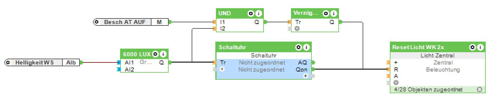

          für meine Zwecke in der Wohnküche reicht der Helligkeitssensor meiner Loxone Wetterstation vollkommen aus. Ist der gewünschte Wert in der Früh/am Vormittag erreicht, gehen alle Lichter in der WK aus. Der Schwellwert ist bei mir bei 6000LUX eingestellt und damit fahren meine Famlie und ich seit etwa einem Jahr sehr gut. Der Wert hängt natürlich von vielen äußeren und inneren Faktoren ab!

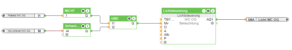

            Also, zunächsteinmal muss man festhalten dass die persönliche Empfindung der Helligkeit nicht der gemessenen Helligkeit des Sensors entspricht. Hier spielen vielen Faktoren eine Rolle. Dazu kommt der Einfluss der künstlichen Lichtquelle auf den Sensor. Je nach Art der Lichtquelle wirkt sich die von der Lichtquelle erzeugte Helligkeit unterschiedlich auf die Messung aus. Aus diesen Gründen muss die Einstellung der Helligkeit, bei welcher das Licht aktiviert oder deaktiviert werden soll, für jeden Raum gesondert gemacht und auch zu unterschiedlichen Tageszeiten verglichen werden.
            Ich verwende die EPV Bewegungsmelder mit Lichtsensor, hier kommt das Messergebnis als analoger Wert 0-10V.

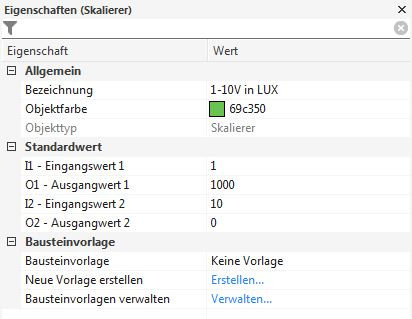

            Für jeden Lichtsensor habe ich den Einganswert über einen Skalierer-Baustein hochskaliert (1=1000; 10=0) und einen Merker angelegt (M... Lichtwert).

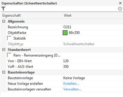

            Mit dem Merker gehe ich anschließend auf einen Schwellwertschalter. Hier habe ich den Wert Von immer kleiner eingestellt als Voff. Die Differenz zwischen diesen beiden Werten muss ausgetestet werden, da sich eben der Messwert bei eingeschaltetem Licht erhöht. Der Wert Von muss dabei jene Schwelle haben, wo man das Gefühl hat "jetzt ist es zu dunkel im Raum", das Licht soll also angehen. Der Schwellwert für Voff muss dabei so eingestellt werden dass er durch den Einfluss der künstlichen Lichtquelle nicht überschritten wird. Das bedeutet also, nur weil das Licht eingeschaltet wurde heißt es nicht dass es generell hell genug ist. Der Wert Voff muss eigentlich durch das natürliche Licht von außen erreicht werden, denn dann ist es im Raum hell genug.
            Den Ausgang vom Schwellwertschalter und den Eingang des Bewegungsmelders verbinde ich über eine UND Verknüpfung und gehe damit auf den Mv Eingang der Lichtsteuerung.
            Das Ergebnis:
            - ist es draußen hell und die gemessene Helligkeit ist über dem Wert "Von", bleibt das Licht auch bei "Bewegung" ausgeschaltet.
            - wird es draußen so dunkel dass die gemessene Helligkeit den Wert "Von" unterschreitet wird der Eingang "Lichtwert" aktiv, kommt nun auch "Bewegung" dazu wird das Licht eingeschaltet
            - durch das eingeschaltete Licht steigt der gemessene Lichtwert wieder an, bleibt jedoch unterhalb das Wertes "Voff", dadurch wird das Licht nach "Ende Bewegung" abgeschaltet, kann aber sofort wieder bei "Bewegung" eingeschaltet werden.
            - erreicht die Helligkeit im Raum den Wert "Voff" wird das Licht auch bei Bewegung so lange deaktiviert bis der Lichtwert den Wert "Von" wieder unterschreitet.
            Ich hoffe es verständlich erklärt zu haben. Sonst einfach fragen! ;-)

            • philecki
              philecki kommentierte
              Sehr guter Ansatz!!
              Frage: Verwendest du in deinem Haus lediglich BWM zum Ein und Ausschalten?
              Problem bei mir ist, wenn ich dann doch einmal meinen Lichtschalter zum Einschalten verwende, dass das Licht nach MT ausgehen sollte aber nur wenn MV auch getriggert wurde. MV triggert aber bei deinem Schema nicht immer. Lösung wäre, nach deinem UND einen Betriebsmodus anzughängen und diesen dann in die Lichtsteuerung "Automatik" einzubauen. Und deinen Präsenzmelder direkt mit MV zu verbinden.
              Eine Bitte aus Interesse: könntest du einen Screenshot deiner hinterlegten Werte vom Skalierer und die deines Schwellwertes zur Verfügung stellen?

              Hat lieder etwas länger als ein paar Tage gedauert.....
              Hier aber jetzt die beiden screenshots.
