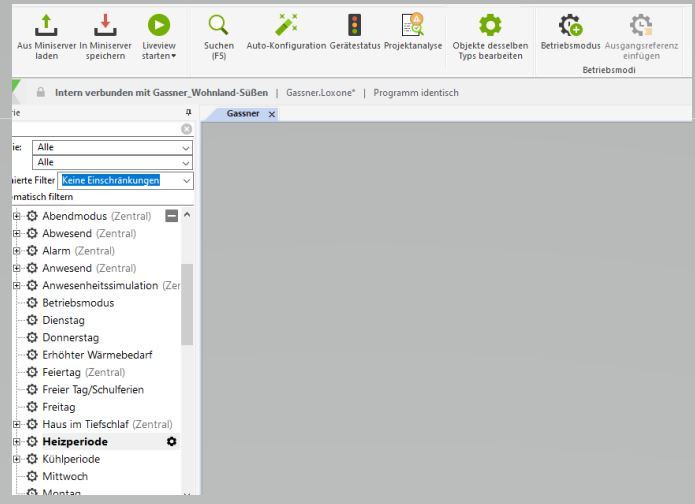

    ich versuche für ein etwas komplexeres Szenario ein Betriebsmodi über einen Taster zu aktivieren.
    Früher konnte man einfach den Bedienbaustein mit dem gewünschten Betriebsmodi verbinden.
    Funktioniert dies mit der 12.1.7.16 nicht mehr, weil ich immer nur noch den Betriebsmodi als "Ausgang" angezeigt bekomme ?
    s. Foto

    Hi Kai,
    ja stimmt, da hat sich in der Config was geändert.

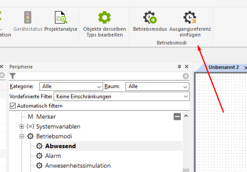

    Du musst den Betriebsmodi anklicken und den als Ausgangsreferenz einfügen.
    lg
    loxy
      Ahh perfekt, jetzt klappt es. Danke !

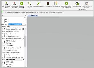

      Ich möchte das Thema nochmal verwenden, da ich das selbe Anliegen habe.
      Leider klappt das bei mir nicht. Ich habe zwei Betriebsmodi. Heizperiode und Kühlperiode. Leider ist das Feld "Ausgangsreferenz einfügen" ausgegraut.
      Hat jemand eine Idee warum?

        Dann wird der Betriebsmodus schon als Ausgangsreferenz irgendwo gesetzt. Entweder direkt in der Config oder über die Betriebszeiten.
        Ein Betriebsmodus kann nur ein einziges Mal als Ausgangsreferenz in die Config eingefügt werden.
