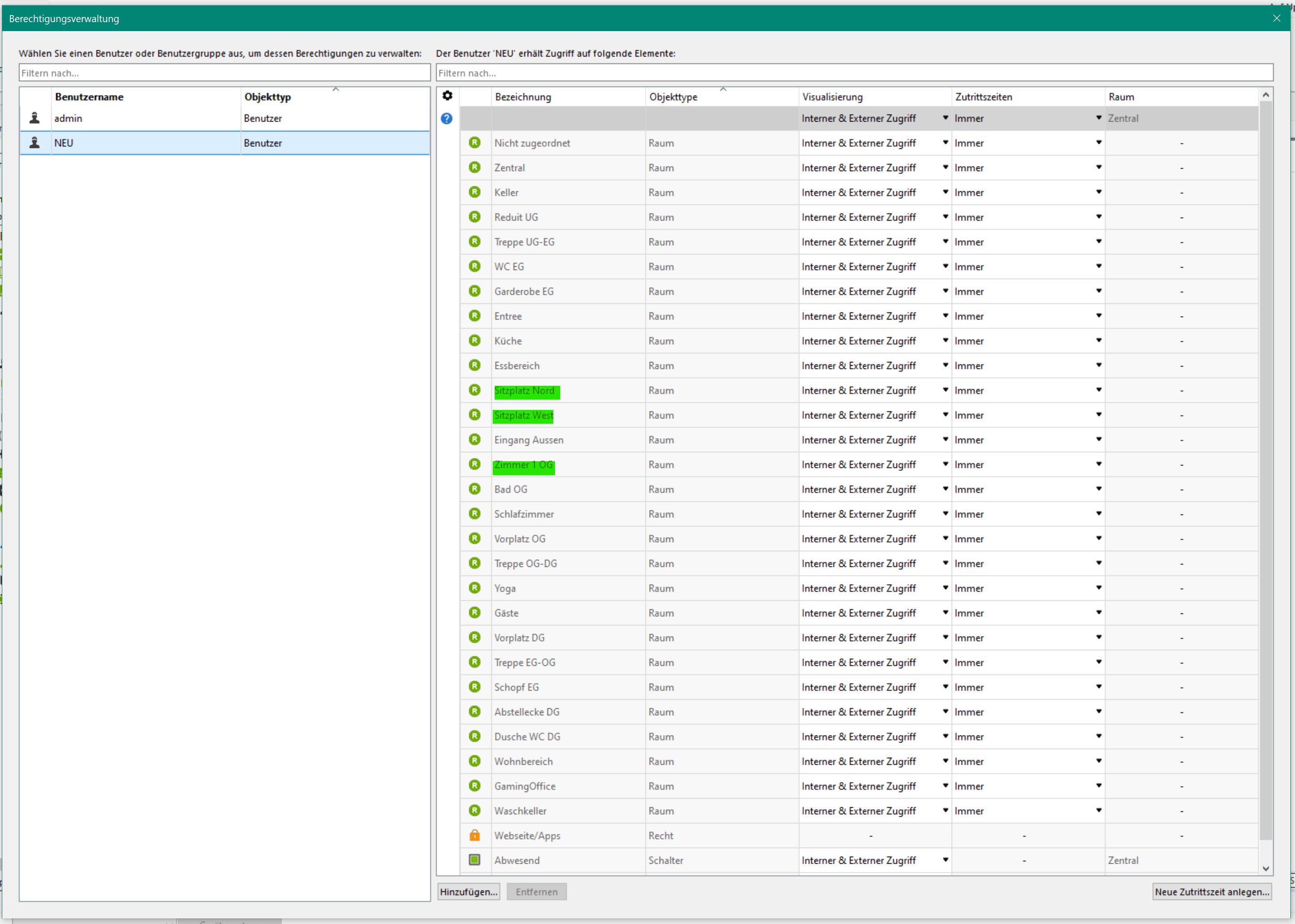

    Hallo zusammen
    Ich bin relativ neu in der Welt von Loxone. Habe mir nach einem kurzen Crash Kurs meines Integrators die meisten Dinge selbst angeeignet und einige Programmierungen/Parameter angepasst.
    Jetzt zu meiner Frage: Heute habe ich zufällig bei der Erstellung eines neuen Benutzers etwas eigenartiges Festgestellt. Und zwar sind in der Berechtigungsverwaltung plötzlich Raumnamen aufgetaucht, welche eigentlich längst überschrieben/abgeändert wurden (siehe Screenshots anbei). Leider kann ich niergends die Ursache bzw die richtige Änderungsoption finden. Habe auch auf Anraten eines Loxone-Support-Mitarbeiters die Berechtigungen gelöscht, den Benutzer gelöscht, jeweils neu angelegt - keine Abhilfe. Hat jemand eine Idee?
    Vielen Dank im Voraus

    Du hast komische Räume, Support sagt du sollst die Berechtigungen und Benutzer löschen?
    Du musst ja die Räume löschen (oder umbenennen), damit die Räume (oder die komischen Raumnamen) verschwinden, nicht Berechtigungen und Benutzer. Versteh ich da was falsch?

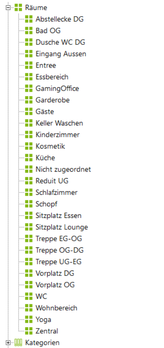

      Die Räume wurden prinzipiell längst umbenannt (siehe Screenshot vom Peripheriebaum). Es scheint als wurden die Änderungen nicht überall vollständig übernommen. Leider kann ich einfach nicht finden, wo die Altlasten noch vergraben sind.

          So wie ich das sehe, gibt es z.B. unter den Räumen keinen Raum mit der Bezeichnung "Sitzplatz Nord" in den Berechtigungen hingegen schon.
          Da ist vermutlich seitens Loxone Config was schief gelaufen.
          Reproduzieren konnte ich das bisher nicht.
          Wenn sonst nichts hilft, könnte man in der Config Datei die Einträge löschen.
          Oder, sofern vorhanden, eine Vorgängerversion nehmen, bei der die Räume noch nicht umbenannt wurden.

              Ich denke auch, dass hier vermutlich aufgrund der Zuweisung in den Rechten diese Räume nicht aus der Datenbank gelöscht werden, selbst beim Löschen der Räume besteht vermutlich noch ein Eintrag in der Berechtigung, die dann nicht gelöscht wird.
              Versuche doch mal für alle beiden Benutzer die Berechtigung zu diesen Räumen zu löschen, also entsprechend "falschen" Raum auswählen und unten auf "entfernen".
              Dann in den MS speichern und neu laden.
              Alternativ kann Dir loxone sicher die config reparieren (mir hatte es mal die Betriebszeiten zerschossen, das haben die gerichtet...).
              Was romildo meint: config Datei, also die Datei, die Du speicherst mit der loxconfig mittels Editor öffnen, nach den "falschen" Räumen suchen und Zeile löschen...
              Das sollten die Einträge unter "Räume" als auch eventuell unter "Berechtigungsgruppen" sein...
              Aber nur mit Sicherheitskopie vorher

                    Wenn Du versuchen willst das selbst in der Config zu löschen, dann kannst Du es wie folgt versuchen.
                    1. Das Projekt auf dem PC speichern. Ich würde dieses auch noch als Backup in einem anderen Ordner sichern.
                    2. Das Projekt vom PC mit einem Editor öffnen und nach der Bezeichnung "Sitzplatz Nord" suchen.
                    3. Die komplette Zeile löschen. Zeile beginnt mit <C und endet mit />
                    Beispiel:
                    <C Type="Place" V="151" ........." Title="Sitzplatz Nord"..........................."/>
                    4. Weitersuchen und auch alle restlichen Einträge mit der selben Bezeichnung analog zu Punkt 3 löschen.
                    5. Punkt 2 bis Punkt 4 mit den anderen Räumen wiederholen.
                    6. Projekt im Editor auf PC speichern und in die Config laden.
                    7. Wenn beim laden in die Config kein Fehler erscheint, mal schauen ob die Räume dann immer noch da sind.
                    Wünsche viel Erfolg.
                    Natürlich alles in Deiner eigener Verantwortung.

                      Also in der Config Dateien waren die Raumnamen tatsächlich noch begraben. Allerdings hat das Löschen der entsprechenden Zeilen wie von romildo leider auch keine Abhilfe geschaffen. Wie dem auch sei, aktuell tangiert es mich nicht grossartig, weshalb ich diese Angelegenheit bis auf weiteres auf Eis lege.

                        Ich entschuldige mich 1000fach für die Verwirrung - hatte tatsächlich einen Eintrag übersehen.
