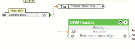

    mir ist folgendes aufgefallen, was ich mir nicht so recht erklären kann.
    Ich habe hier eine Doorbird eingerichtet und den BWM als VI.
    Der Test-Tracker schreibt auch munter Einträge, sprich alles funktionniert korrekt.
    In der Liveview, wird mir der VI aber nie "gelb" markiert und auch der Statusbaustein reagiert nicht.
    Kann ich das irgendwie beeinflussen?
    Gruß Thomas

    Der gibt doch wahrscheinlich nur einen Impuls, den siehst du in der Liveview nicht, weil der VI ja nur sehr kurz auf 1 geht....

      Bau zum testen Mal eine ausschaltverzögerung ein, muss ja nirgendwo hin führen..
        • 2139
        Hab jetzt mal ein Monoflop mit 3 Sekunden zwischen VI und Status gehängt, nun sieht man auch in der Visu, dass der BWM anschlägt.
        Ich wäre jetzt davon ausgegangen, dass der VI in der Liveview kurz auf gelb springt, weil so sieht man ja gar nicht, dass etwas passiert.
        Offensichtlich nicht ... wieder ein bissl schlauer.
