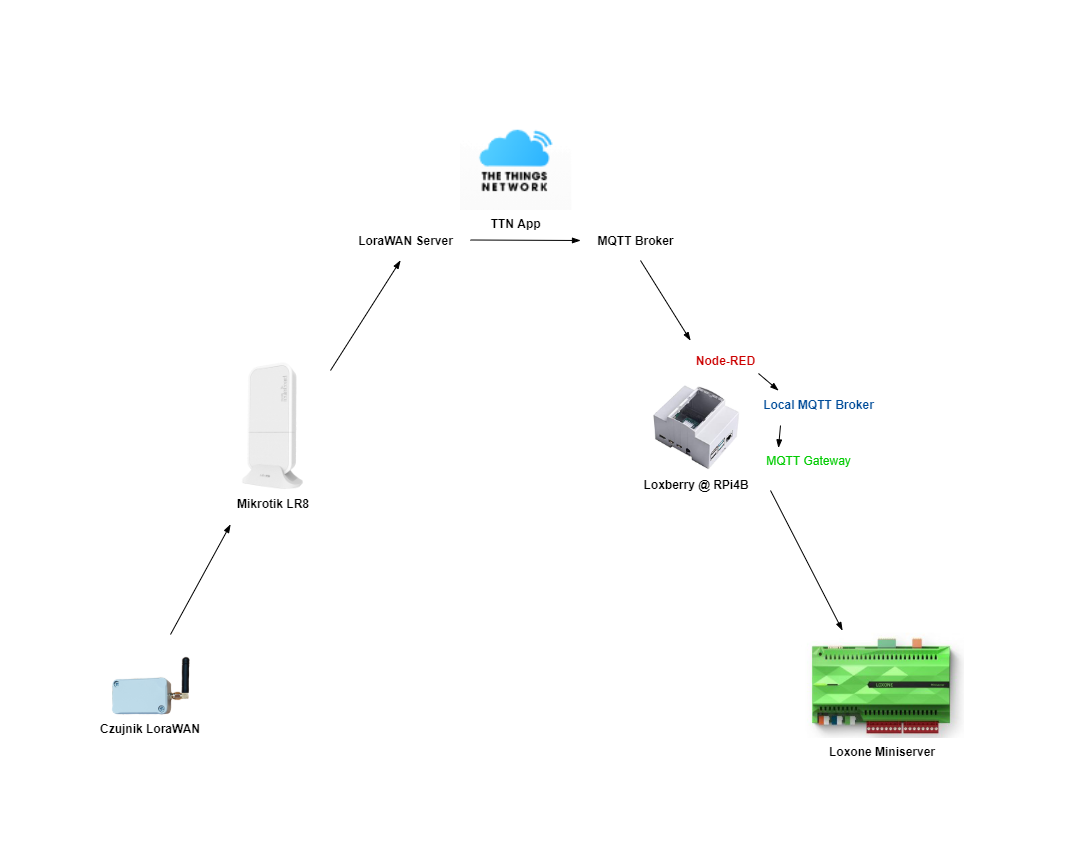

    Hallo miteinander

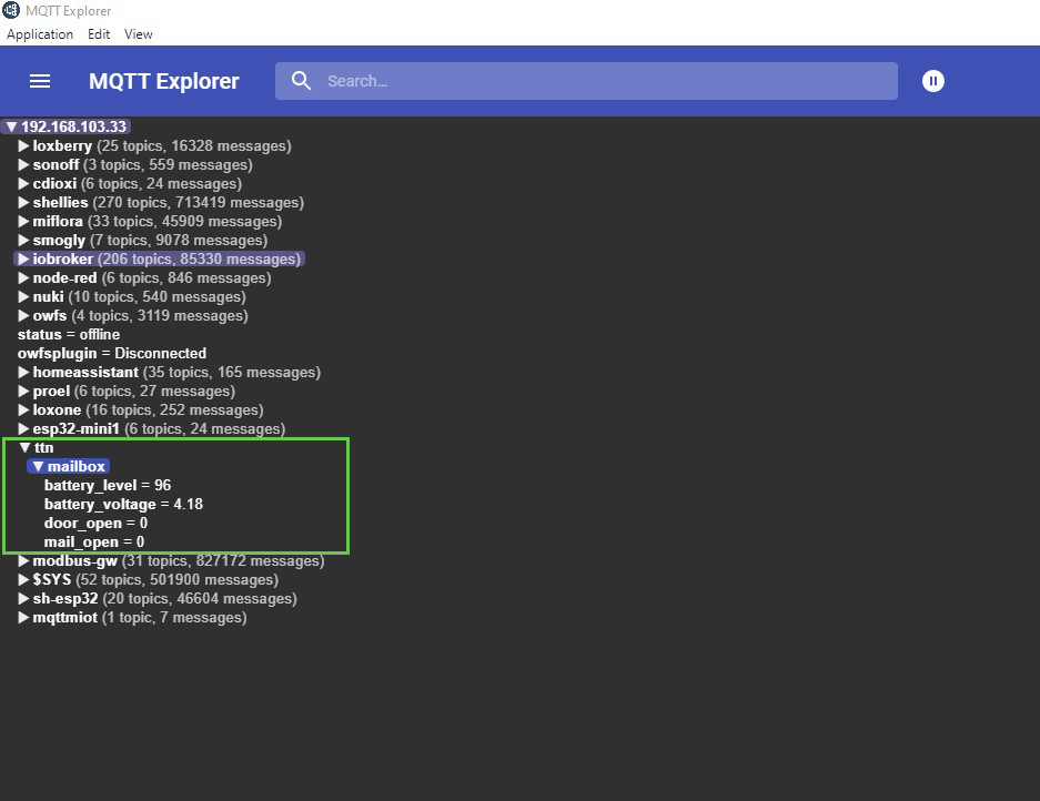

    ich versuche Sensoren vom LoRaWAN Netzwerk in Loxone zu bringen. Leider will das bis jetzt nicht richtig.
    Dazu benutze ich das "The Things Network" (TTN)
    Den für mich vielversprechendster Versuch war mit dem ohnehin bei mir laufenden iobroker die Daten mittels MQTT client abzugreifen und von da an Loxone zu senden.
    Das Problem ist nur, ich bekomme die Daten einfach nicht so hin, dass sie brauchbar sind.
    Zwar bekomme ich die ganzen Codezeilen mit den Werten, aber ich weiss nicht, wie ich da einen bestimmten Wert raus bekomme.
    Anbei ein Auszug aus dem Datenpaket was ich erhalte. Man sieht da z.B. den Wert der Batterie, Temperatur, Feuchte...
    Eine andere Möglichkeit wäre glaube ich, das via http direkt zu machen ohne Umweg über den iobroker.
    Hat das schon jemand mal gemacht? Ich finde leider nichts brauchbares im Netz.

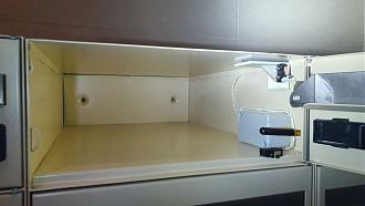

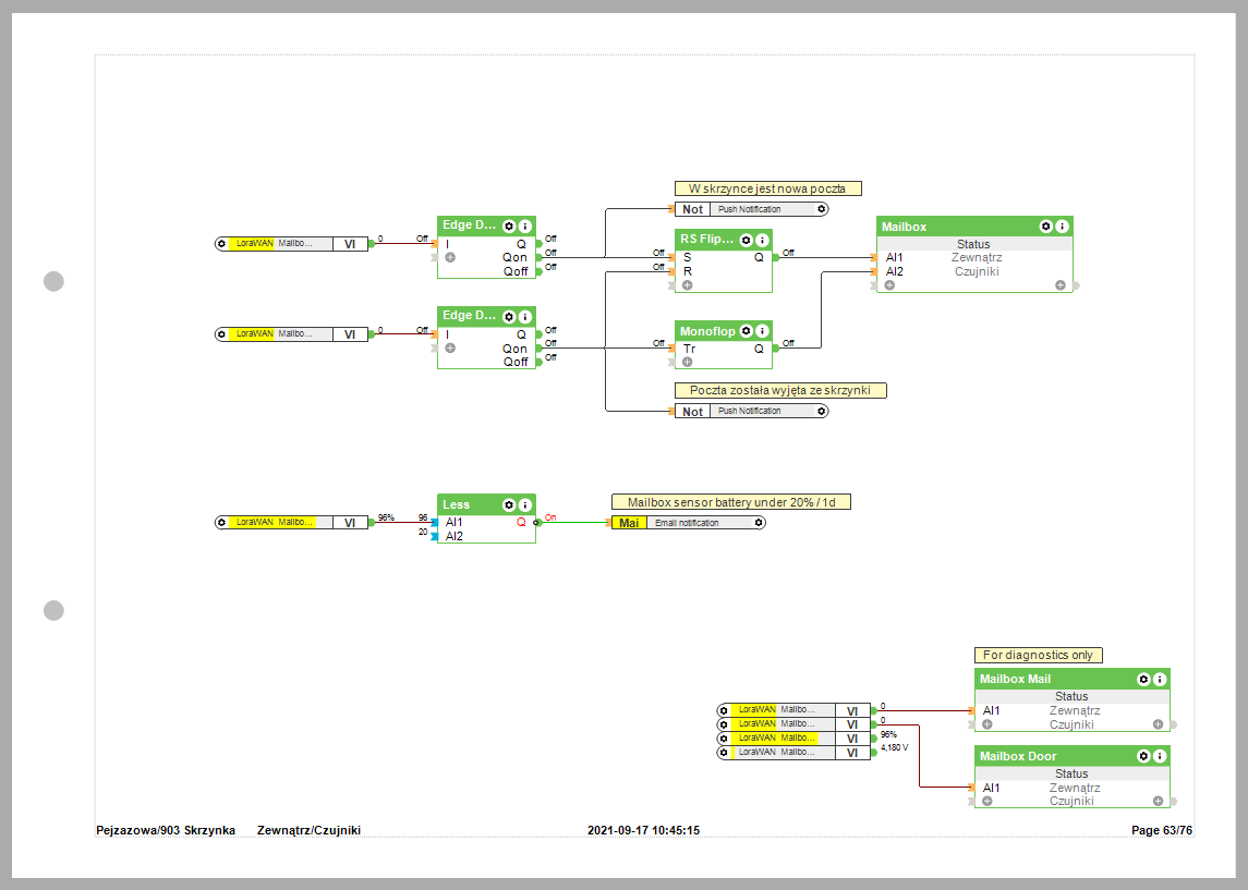

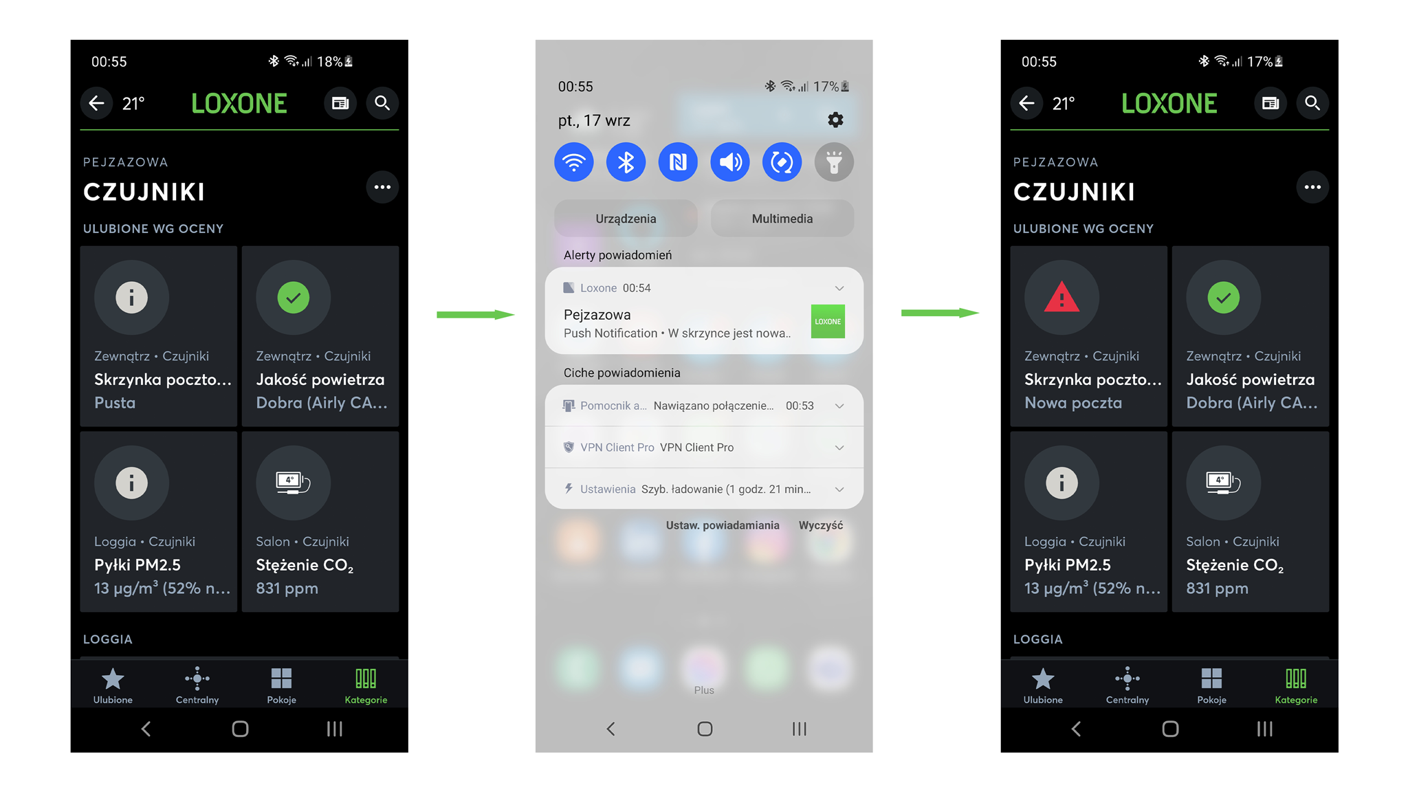

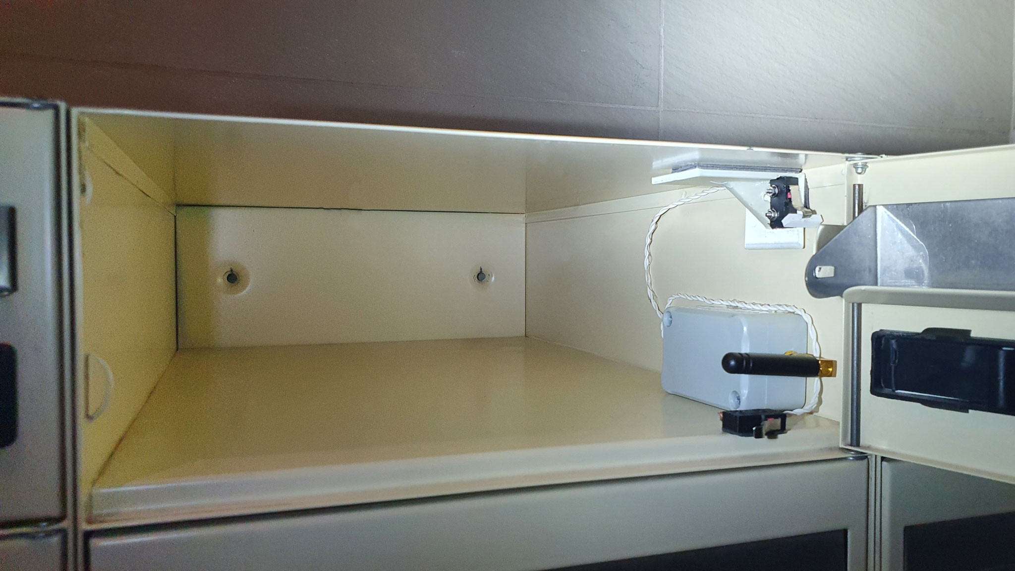

    I have done it this way:
    Click image for larger version  Name:	20_LoraWAN.png Views:	0 Size:	83.8 KB ID:	319495
    It is used as a mailbox sensor, in a mailbox that is a dozen floors under my flat.
    Click image for larger version  Name:	12_20210916_190953.jpg Views:	0 Size:	411.6 KB ID:	319496
    Click image for larger version  Name:	21_mqtt.png Views:	0 Size:	201.9 KB ID:	319497
    Click image for larger version  Name:	22_Config.png Views:	0 Size:	68.6 KB ID:	319498
    Click image for larger version  Name:	23_app-sequence1-2048.png Views:	0 Size:	593.3 KB ID:	319499
