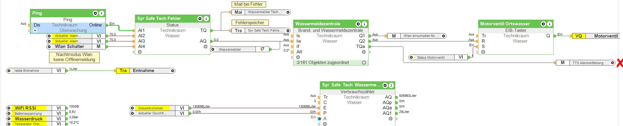

        Bei mir schaut das so aus:
Ansichten: 513
Größe: 161,5 KB
        umgesetzt mit SYR: https://www.loxwiki.eu/display/LOX/Syr+Safe+Tech
