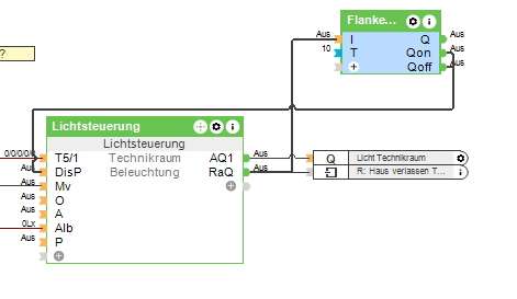

    Hallo, habe folgende Konfig
    wenn ich einen 3 Fach Klick auf "Haus verlassen" mache sollte sich der Bewegungmelder für 10 Sekunden sperren über Flankenerkennung auf DisP. --> Sperren funktioniert, jedoch bleiben die BWM gesperrt? was mache ich hier falsch....?
    DANKE!
    lg

    Hey Loxbuddy, nur um zu verstehen um was es dir geht, warum willst du 10sec sperre ?

      wenn ich im Raum auf Haus verlassen gehe sollte sich in diesem Raum auch das Licht abdrehen - wenn ich die BWM nicht sperre, aktiviert sich das Licht ja sofort wieder beim rausgehen...

        geh mal in den Raum und lasse das Licht via BWM angehen. Dann schalte das Licht während du im Raum bist via Taster aus. Verlasse den Raum und gehe wieder rein. Du wirst bemerken das das Licht nicht wieder angeht. ist das bei dir dee Fall ?
        Baustein zur Steuerung und Bedienung von Beleuchtungen aller Art
        TI Deaktivierungszeit Bewegungsmelder Nach dem manuellen Abschalten der Beleuchtung wird der Bewegungsmeldereingang (Mv) für diese Zeit deaktiviert.
        Jeder Impuls an Mv startet die Zeit erneut und verlängert damit die Deaktivierung.
        Um die Melder wieder freizuschalten, darf für die eingestellte Dauer keine Bewegung im Raum sein.
        Durch den Wert 0 wird diese Funktion deaktiviert.
        Bei Verwendung des Präsenzeingangs wird der Wert automatisch auf 0 gesetzt, die Funktion ist aber dennoch vorhanden. Der Präsenzeingang wird dabei nach Präsenzende wieder aktiviert.

        Ich kenn den TI - will diesen aber eigentlich nicht über eine Logik beschalten!
        Dreifach klick geht eh auf einen Zentralbaustein welcher div. AQ abdreht.
        Verstehe nicht warum mein Logik im ersten Beitrag nicht funktioniert. Ich denke disP ist schon die richtige Funktion für meinen Anwendungfall....

          sorry ich verstehe dich nicht ganz, warum würdest du den Ti wert über eine Logik beschalten wollen ? Wieso kann der nicht konstant bleiben ? Beim verlassen deiner Wohnung kann es dir doch Wurscht sein oder der BMW nach 10 Sekunden oder nach 300 Sekunden wieder etwas registriert und dann das Licht wieder einschalten. Ti wert betrifft nur die Lichtsteuerung bzgl. Alarm oder oder anderen Bausteinen bleibt der BMW aktiv.

        Ich vermute mal, dass bei Dir Ti nicht auf 0 sondern auf einem Wert >10 ist.

          @romildo: danke das wars, dachte das TI übersteuert wird.... ist erledigt
            • 2677
            Ti hat einen -für mich völlig unverständlichen- default-Wert von 900sek...
