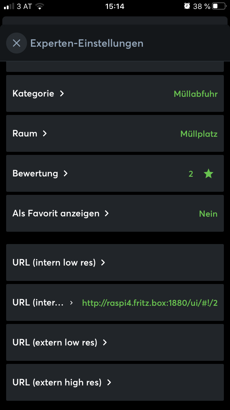

          • maxw
            • 1388
            Also ich hatte unter iOS damit noch nie Probleme, egal ob Kamera Bild oder sonst eine Seite.
Ansichten: 1269
Größe: 76,0 KB
            ich gebe immer nur die interne high res url an, weil ich sowieso nur über VPN zugreife
