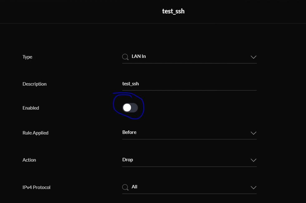

              im connectlog vom MS steht:
              Fri Oct 1 13:37:26 2021 Received message *macadresse*{"action":"connectToVPN","destination" :"*************.loxonecloud.com","port":*********, "clientIP" :"**********"}
              Fri Oct 1 13:37:41 2021 Error opening SSH connection.
              Fri Oct 1 13:38:26 2021 LOG Client *macadresse* sending PINGREQ
              Fri Oct 1 13:38:26 2021 LOG Client *macadresse*received PINGRESP
              Kann es sein dass meine USG die SSH Connection verbietet?

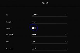

              Zuerst mal.....DANKE an alle! Ihr seid wahnsinnig hilfsbereit!! =))
              Also ich habe SSH teilweise gesperrt gehabt...Jetzt funkt es...
              PS: Damit man bei der Intercom ein Video(Bild) sieht extern, müsste man ja wieder Portforwarding machen..was ich eigentlich nicht mag...gg
              Hoffentlich kommt da bald eine Lösung über die Cloud! =)))))
              Zuletzt geändert von FRECH; 04.10.2021, 22:06.
              • Gerrit
                • 944
                Könntest du noch ein Screenshot einstellen, wo du die Einstellungen ändern musstest und warum du dies zuvor aktiviert hattest?

                    du scheinst vor einem Jahr dasselbe Problem gehabt zu haben wie ich. Habe gerade mein Loxone System um einen MS Compact erweitert und jetzt möchte ich die externe Anbindung auch mittels Remote Connect machen ohne Port Weiterleitung. Wenn die Ports zu sind und ich Remot Connect eingestellt habe, kann ich mich extern über den Webbrowser verbinden aber nicht über die App. Habe auch ein Unifi System mit USG, CloudKey, ....
                    Welche SSH Einstellung hast du verändert? Vom Screenshot her kann ich nicht erkennen, wo du da was geändert hast. Im Unifi OS? Ein paar Details würden sehr helfen.

                      sein USG dropped SSH Packets -> siehe eingekreist- Schau mal auf deine USG - ob du eine Regel hast die SSH blockieren könnte von "innen" nach außen.
