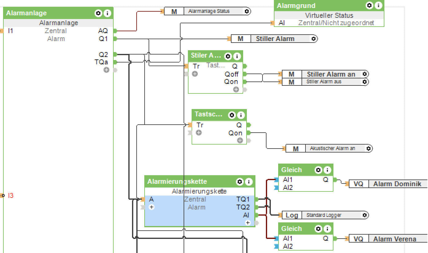

    ich bin gerade dabei meine Alarmanlage in Loxone zu programmieren....
    Wie habt ihr das gelöst.... --> Standard wie in der Loxone Doku?
    Ich habe keinen Caller Service von Loxone sondern ich setzte Text2Sip auf dem Loxberry ein.
    Habt Ihr den Alarmkettenbaustein verwendet? - Geht das mit Text2Sip oder ist der nur für den Callerservice ausgelegt?
    Ich bräuchte hier ein paar Denkanstöße....
    DANKE
    VG
    Logol01

    Hab den Kettenbaustein + Text2SIP im Einsatz.

      Hast Du ein Beispiel, Screenshot wie Du das gemacht hast?

    Ich hab dir mal einen Screenshot gemacht. Bin mir nicht ganz sicher ob man es erkennen kann.
    Der Ausgang TQs wird in nem Virtuellen Status abgespeichert, damit man ihm für Text2SIP abgreifen kann.
    Der Ausgang Q2 triggert bei mir die Alamierungskette, damit hat man vorher schon Zeit bei nem Fehlalarm mit der App oder auch vor Ort zu reagieren.
    Bei der Alamierungskette verwende ich AI, der mir sagt wer alamiert werden soll und einen Gleich Baustein um die eigentliche Alamierung zu triggern.

      Bedeutet in den Logger scheibst Du den Alarm Text.... wann wer alarmiert wurde..
      Den Alarmierungsgrund holst Du Dir über den Text2SIP beim virtuellen Status ab, der über TQa gesetzt wurde.
      Und über den Gleich Baustein fährt er die Kette.... also z.B. wenn 1 dann Alarm Dominik und wenn 2 Alarm Verena...
