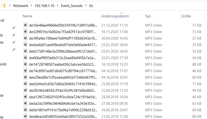

                  • 2677
                  habe mal eben auf den Musikserver geschaut, die letzte TTS wurde im Dez 2020 erzeugt... neue werden nicht generiert, trotz des Updates von oben.

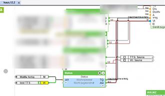

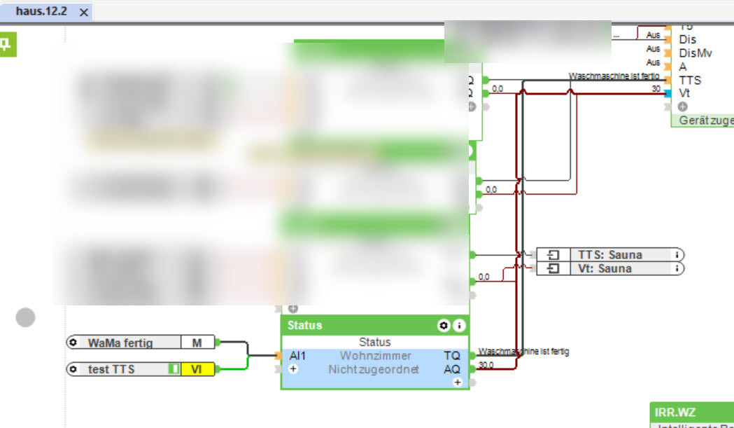

                  und in der liveView sieht man auch, dass die Meldung am TTS Eingang anliegt... aber es kommt keine Ausgabe
                  Hier in dem Beispiel "Washmaschine fertig" ist dies ein neuer Text...
                  Klicke auf die Grafik für eine vergrößerte Ansicht  Name: tts_ms2.jpg Ansichten: 0 Größe: 88,5 KB ID: 324722
                  Alte Texte, die früher mal generiert wurden (z.B. Fenster im GästeWC schließen), funktionieren und sind auch im Eventordner des Musikservers zu finden.
                  Musicserver 1.4.10.06 (letztes Release)
                  MS: 12.2.10.18 (beta), aber das ging auch mit dem Release nicht
                  Zuletzt geändert von simon_hh; 10.11.2021, 14:03.

                      ich erzeuge bei jedem Text immer ein neues TTS File. Probiere mal deine alten Files zu löschen aus dem Ordner. Ich hatte früher mal das Problem, wenn zu viele Files im Ordner liegen hat TTS nicht mehr funktioniert. Mittlerweile lösche ich den Ordner 1x pro Woche automatisiert!

                    habe nun alle TTS Ansagen im "event_Sounds/tts" Ordner mal gelöscht und nun geht gar keine TTS mehr
                    Es werden auch keine TTS erzeugt
                    MS: 12.2.10.18 (beta).
                    habe mal ein Ticket aufgemacht
