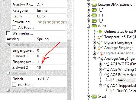

    ich habe an zwei analogen Ausgängen jeweils einen PIR BWM angehängt. Der Analoge Ausgang soll als Spannungsqulle dienen, da bei mir gleich nach einigen Stunden der erste BWM über die 24V hops gegangen ist. Wie stelle ich den AQ Ausgang auf immer AN ein (bzw. 10V)?

    Hallo Ferro
    Beispielsweise mit einer Konstante mit dem Wert 10

      Hallo Ferro,
      einfach den Eingangswert auf 1 setzen --> s. Bild

        Ich gebe zu bedenken, dass die analogen Ausgänge bis max. 20mA belastet werden können...
        Für einen PIR sollte es passen, aber nicht zu viele an einen Ausgang...

          Top, DANKE! Genau das was ich gesucht habe. Ist auch eigentlich logisch

            @Vossi: Ich nutze die Analogen ausgänge aktuell nur dafür, somit kann ich jeden PIR separat schalten. Dennoch danke für den Hinweis, wusste ich nicht!
