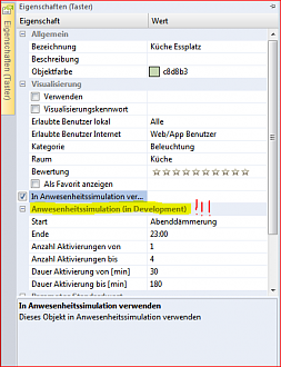

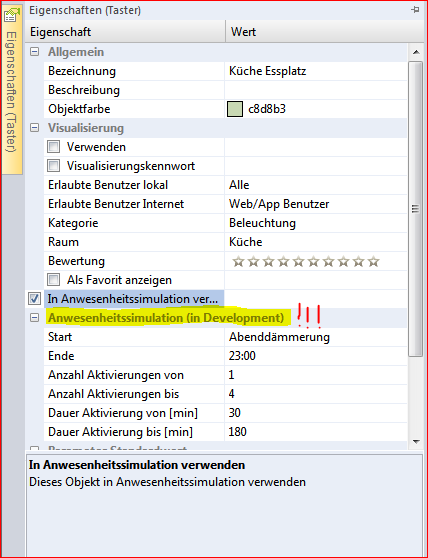

                        die config "vergisst" plötzlich die einstellungen für awhs, d.h. plötzlich sind alle awhs einstellungen nicht mehr vorhanden und der awhs haken ist aus den bausteinen / tastern verschwunden. kann zwar nicht nachvollziehen wann es passiert ist, aber nach mehrfachem einspielen der aktuliserten config waren die awhs häckchen einfach weg/vergessen.
                        hatt noch jemand dieses phänomen?
                        gruss
                        peter
                        • Michael Rene Maurer
                          • 223
                          Hallo Peterle,
                          Auch ich habe dieses Verhalten, hab ich seit der 7.1.12.31!
                          Aber wenn du genau schaust, steht da doch was von ' in Develpment', also keine Funktion der Aws!!!
                          LG MRM
                            Michael Rene Maurer , hmm - woran kann man erkennen das die awhs "in development" ist?
                            vielen dank.
                            peter
                              • 223
                              #29
                              Hallo Peter,
                              anbei Klicke auf die Grafik für eine vergrößerte Ansicht
Ansichten: 263
Größe: 23,3 KB
                              Software am MS 7.1.12.31....
                              LG Michi
                              LG MRM
                                Ist bei Version 7.3.2.24 immernoch so..
