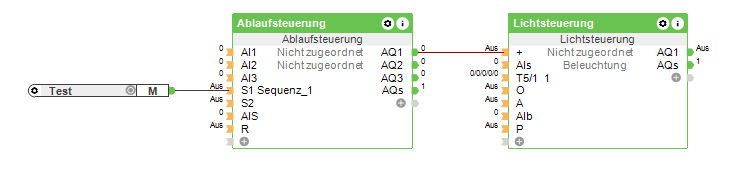

    Hat jemand von euch die Ablaufsteuerung hinter einem Taster und schaltet damit z.B. ein Licht?
    Bei mir läuft das trotz dem Zeitintervall von 20ms leider unbrauchbar langsam.

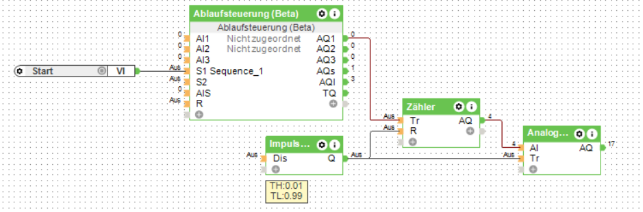

      Ich habe jetzt mal folgende 2 Abläufe während 5 Sekunden laufen lassen. (Impuls an S1 und um 5 Sekunden verzögerter Impuls an R)
      P1
      if AI1 = 0
      setpulse AQ1
      endif
      goto 1
      end
      P2
      setpulse AQ1
      setpulse AQ2
      setpulse AQ3
      goto 1
      end
      An AQ1 habe ich je einen Zähler:
      Zähler P1 nach 5 Sekunden: 38 (7.6 * 4 = 30.4 Zeilen pro Sekunde)
      Zähler P2 nach 5 Sekunden: 22 (4.4 * 4 = 17.6 Zeilen pro Sekunde)
      (gemessen im Testmodus)
      Zuletzt geändert von Gast; 01.11.2021, 13:38.

        Hier ein Beispiel für den Loop
        set AQ1 = 1
        set AQ1 = 0
        goto 1
        end
        Hier sind 3 Zeilen im Loop.
        Damit sollte mit der Eigenschaft Intervall = 20ms ca. 16-17 Loops / Sekunde angezeigt werden.

          Hab meine Code nach deinem Beispiel umgebaut:
          if AI1 = 0
          set AQ1 = 1
          set AQ1 = 0
          endif
          goto 1
          end
          Zähler P1 nach 5 Sekunden: 49 (9.8 * 5 = 49 Zeilen pro Sekunde)
          vorher
          Erstes Fazit:
          setpulse ist langsam

              Hab ich ja auch als Resultat:
              49 Loops in 5 Sekunden = 9.8 Loops/Sekunde => 9.8 * 5 Zeilen = 49 Zeilen pro Sekunde
              Die Logik mit setpulse:
              38 Loops in 5 Sekunden = 7.6 Loops/Sekunde => 7.6 * 4 Zeilen = 30.4 Zeilen pro Sekunde
              Stimmt doch mit deiner Aussagen überein, oder?
                Ja stimmt überein, die Aussage setup ist langsam, hat mich etwas verwirrt.
                Das sind ja ziemlich genau 20ms / Zeile
                mit setpulse fällt sie auf 30.4 Zeilen pro Sekunden
                Ja, so kann man sich täuschen, habe da immer setup an Stelle setpulse gelesen und es daher nicht kapiert.
                Nun ist es endlich auch in meinem Hirn angekommen
              Danke romildo für deinen Input.
              Meine Erkenntnisse: Solange man nicht setpulse benützt (zumindest mit if-Anweisungen und set-Anweisungen) kommt man auf die 50 Zeilen pro Sekunde.
              Zwischen einem Taster und einem Lichtbaustein fühlt sich die Ablaufsteuerung trotzdem zu langsam an, auch wenn man nur eine if-Anweisung vor der set Anweisung hat:
              if AI1 = 0
              set AQ1 = 1
              set AQ1 = 0
              endif
              end
              Der Lichtbaustein scheint den Impuls auf '+' erst abzuarbeiten wenn die Sequenz zu Ende ist. Mit einem zusätzlichen sleep war dies gefühlt ein bisschen besser (Zumindest in der Simulation).
