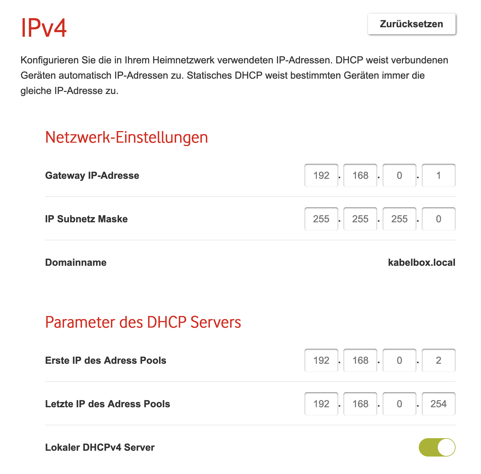

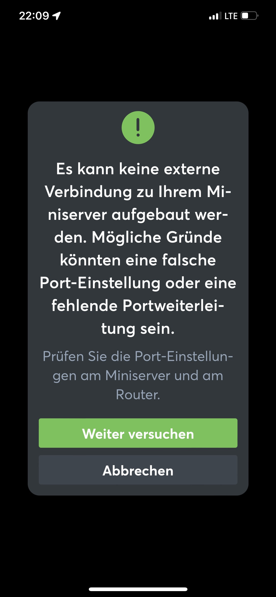

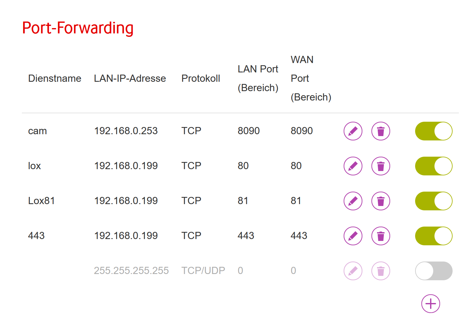

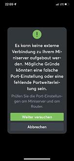

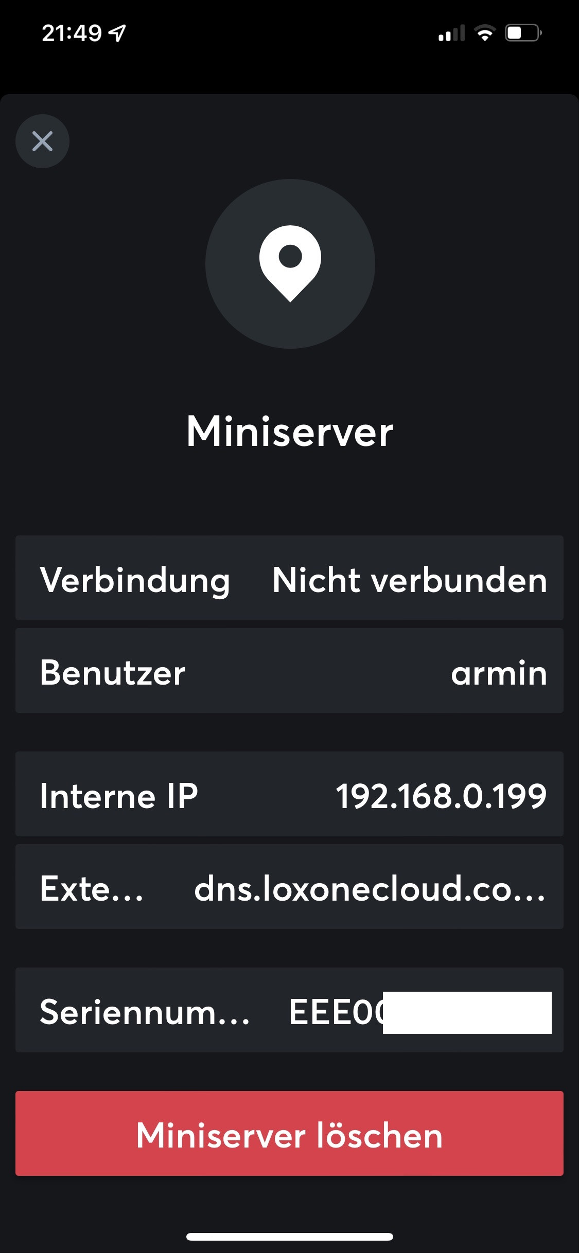

    ich glaube mich eigentlich ganz gut auszukennen, stehe aber moentan auf dem Schlauch.
    Ich habe eine Vodafone Kabel Box und habe Heute die interne IP der Box auf 192.168.0.1 geändert, vorher hatte ich 192.168.1.1.
    Da aber seit knapp 1 Jahr die Vordafon Box bei jedem Neustart den DHCP Server auf den 192.168.0.xx Bereich zurückgesetzt hatte und ich dann mit dem iPhone nicht mehr auf die Loxone gekommen bin, habe ich Heute mal die Box auf die Default Einstellung zurück gesetzt.
    ich nutze den Miniserver Gen 1

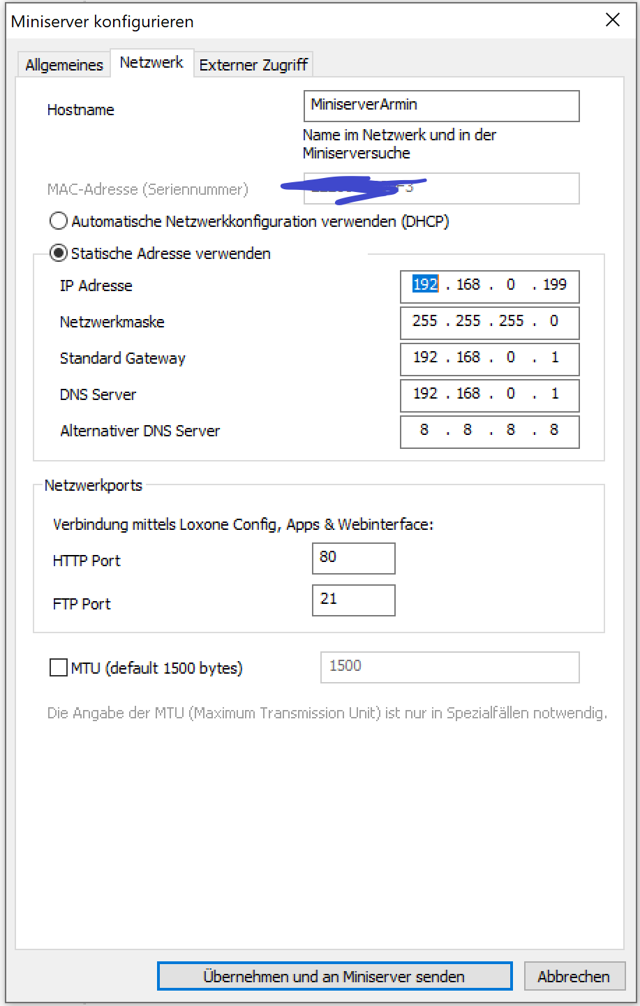

    M.E: habe ich alle Einstellungen im Router und Loxone so umgesetzt, dass ich mit dem iPhone (außerhalb meines Netzwerkes) wieder rauf kommen müsste, es klappt aber nicht. Ich komme mit dem ihone nur über mein WLAN rein.
    Kann mich jemand erleuchten ?
    Danke Armin
    Hier sind einige Screens:

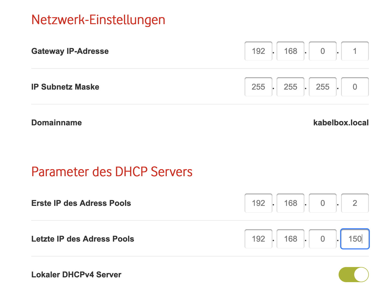

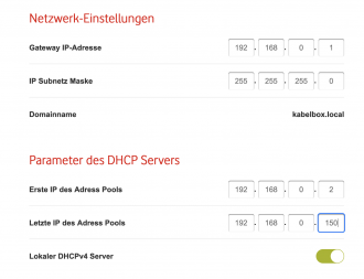

      Ändere mal den DHCP-Bereich auf der Vodafone-Box so dass der MS nicht mit in dem Bereich ist.
      z.B. 192.168.0.10 - 192.168.0.99

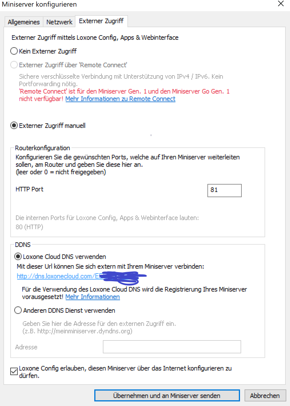

        Also Du hast dem MiniServer intern den Port 80 und extern den Port 81 gegeben. Dann musst Du auch die Portweiterleitung von extern 81 auf intern 80 anlegen. Portweiterleitungen von 80->80 und 81->81 bringen da gar nichts.
        Der größte Fehler ist hier aber schon wieder die Portweiterleitung. Das macht man einfach nicht und das wurde auch schon zur Genüge diskutiert.
          Habe ich gemacht, klappt dennoch nicht

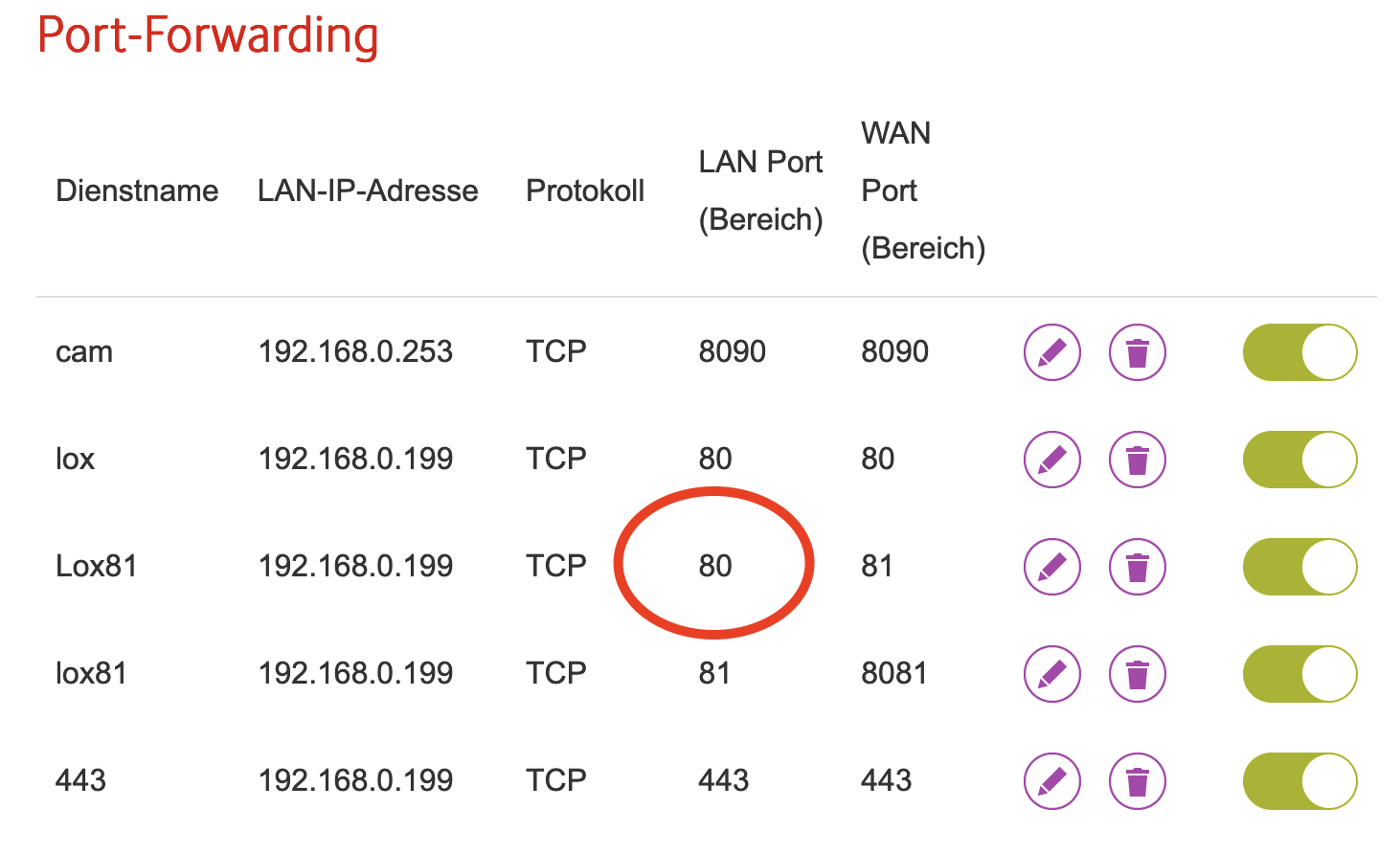

            Hallo Svethi,
            da gebe ich dir Recht. Weiß auch nicht warum das so drin stand, denn als die 3. Stelle der IP bei 1 stand ging es, dann beim Ändern auf 0 nicht mehr.
            Habe die Änderung eingetragen, geht aber dennoch nicht.
            Woran kann es noch liegen ?

              OK, jetzt hat es geklappt, ich habe die Portweiterleitung von 80 zu 80 deaktiviert und den externen Port auf 8081 gesetzt und zu 80 gemappt.
              Dann ging es. ich dachte schon das es etwas mit dem letzten Lox Update zu tun hat, welches ich gestern installiert hatte.
              FIXED
