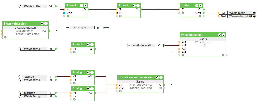

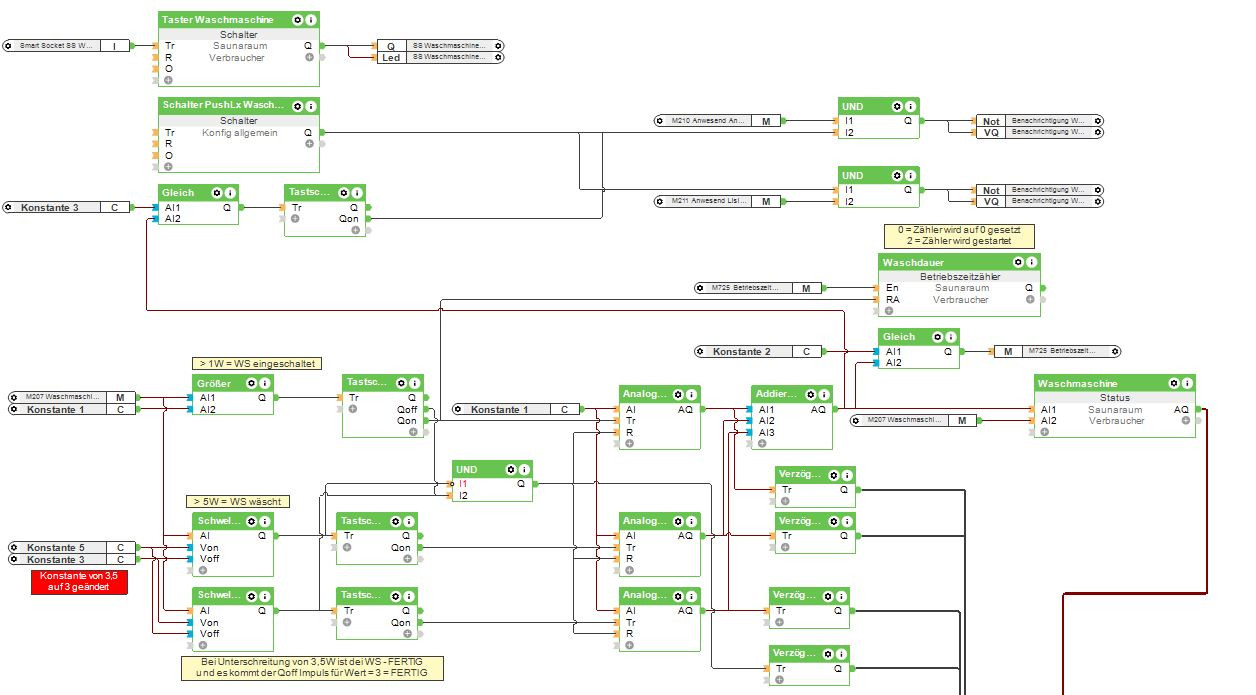

        Einfacher ist das nicht, aber nach diversen Umbau mein aktueller Stand (Anhänge).
        30 Watt hat sich bei mir als sinnvoll erwiesen, da die Waschmaschine auch nach Fertigstellung ab und an sich noch dreht (Knitterschutz).
        Was die Logik macht:
        > Push-Nachricht, wenn Waschmaschine fertig

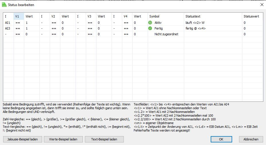

        > Ansicht im Statusbaustein ("Fertig um 21:30", "läuft 150 W"), die Statusnachricht wird nach 3 Stunden nicht mehr angezeigt (Ausschaltverzögerung von 10800 s am Eingang AI3.

          Hallo Freu,
          mit den 2 Auswahltasten geben ich die Mindest-Watt-Zahl an, ab der "Waschmaschine Aus" gemeldet wird > ist etwas abhängig vom jeweiligen Waschmaschinen-Typ. Steht bei mir auf 30 (Watt).
          Schöne Grüße,
          Sammy

          Für die einfache Push-Nachricht benötigst Du nur die 4 oberen Bausteine:
          Stromverbrauch > Schwellwertschalter (> 30 W) > Ausschaltverzögerung (5 min) > Tastschalter** > Push-Nachricht.
          **Den Tastschalter dient dazu nur bei fallender Flanke eine Nachricht zu bekommen, sonst bekommst auch bei Maschinenstart eine Nachricht.
          Rest ist Kür und für die einfache Push-Nachricht nicht nötig ;-)
          Viel Erfolg!

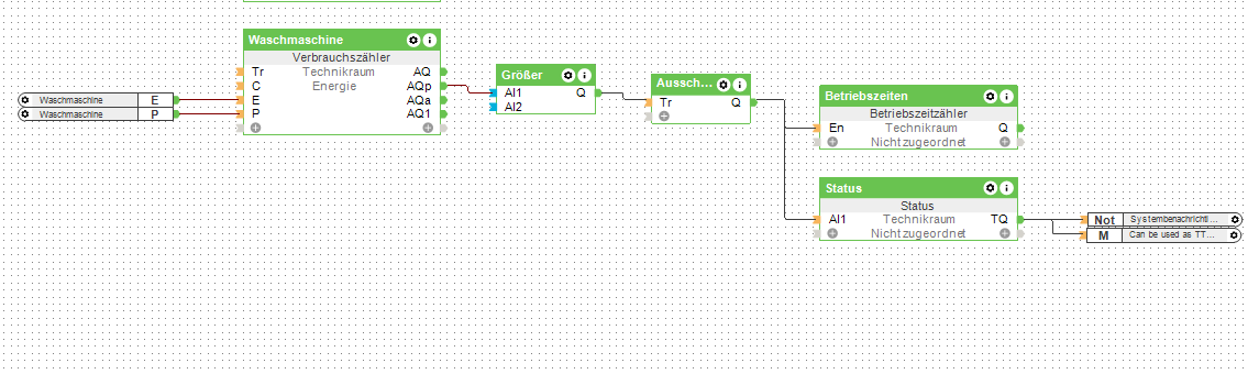

            • 3679
Name: Forum-Waschmaschine-Benachrichtigungmit Status.jpg
Ansichten: 1635
Größe: 161,0 KB
            Hier meine Schaltung.

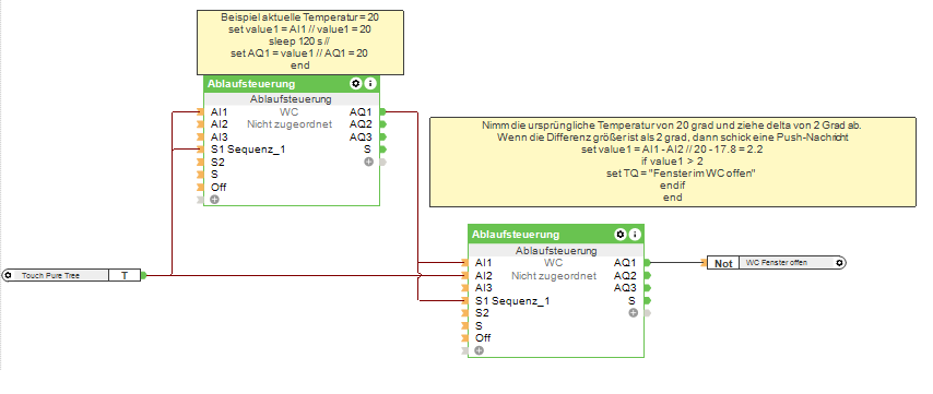

                      Das mit dem gleitenden Mittelwert hat auch nicht geklappt. Oder ich habe es nicht hinbekommen. Was ich aber noch immer nicht verstanden habe, wie diese Ablaufsteuerung funktioniert. Ich habe folgendes gemacht:
                      1. Ablaufsteuerung: Nimmt die aktuelle Temperatur und übergibt diese NACH 120 Sekunden 1:1 als Input für die zweite Ablaufsteuerung, also AQ1 = AI1. Gleichzeitig wird AQ1 auch an S1 von der zweiten Steuerung übergeben, damit die Sequenz starten kann.
                      --> Hier scheitere ich schon, weil der Ausgang immer auf 0 bleibt. Es ist doch eine ganz einfache Steuerung, was übersehe ich hier?
                      Im Anhang im Bild seht ihr den Code in den jeweiligen Ablaufsteuerungen.
                      2. Ablaufsteuerung: S1 von dieser Steuerung soll mit der Übergabe von dem Ausgang der ersten Steuerung aktiviert werden. Wenn das funktionieren würde, dann wird die Push-Nachricht verschickt, sobald die Differenz von der ursprünglichen Temperatur (Ausgang AQ1) mit der aktuellen Temperatur (AI2 von der 2. Ablaufsteuerung) größer ist als 2.
                      Wie gesagt ist mein Hauptproblem, dass bei der ersten Ablaufsteuerung der Ausgang AQ1 immer auf 0 bleibt und somit die zweite Steuerung nicht startet. Hat einer einer Idee was ich falsch mache?
