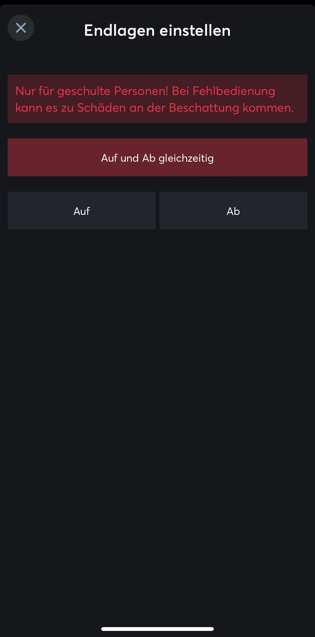

    Guten Abend,
    Ich habe heute bei meinem Vater an der Markise (Somfy Motor) einen Shading Actuator Air installiert und dies funktioniert soweit. Nur leider stimmt die Endlage hinten nicht er fährt da auf und würde dies gerne leicht anpassen. Mit der Config 12.1 soll dies ja möglich sein, bin aber zu doof dazu. Finde dazu leider auch keine Beschreibung.
    Anbei der Screenshot wenn ich auf Endlage gehe als Admin, aber was und wie muss ich hier machen? Danke für eure Rückmeldung.

    Normalerweise steht das in der Anleitung welche Tastenfolge man drücken muss. Am Ende ist das in der App einfach dein virtueller Schalter, der genauso bedient werden muss. Also so was findest nur beim Motor Hersteller, nicht bei Loxone

      Vielen Dank für deine Rückmeldung, bin gerade vor einer Stunde ebenfalls draufgekommen und das mit auf und ab gleichzeitig ist ein Knopf welcher dies Simuliert. War einfach sehr verwirrend dieses Interface und könnte ja auf den Motorenhersteller verwiesen werden.

        Naja ich finde den Hinweis mit "geschultes Personal" durchaus treffend.
