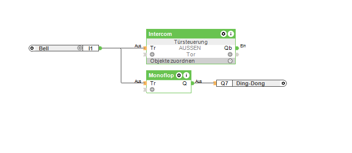

    Ich stehe momentan ein bisschen auf der Leitung.
    Habe jetzt die Intercom Gen1 verbaut.
    Angeschlossen ist sie nur mit Netzwerkkabel und POE Adapter
    Es funktiniert alles so wie es soll.
    Ich habe aber noch einen externen Türgong der klingeln soll wenn jemand bei der Intercom auf die Klingeltaste drückt.
    Habe den Gong jetzt auf den Ausgang Qb mit den Baustein Monoflop gegängt.
    ---> Die Glocke läutet beit Betättigung der Klingeltaste jetzt 1 mal.
    Maximale Klingeldauer ist auf 60 sec eingestellt und der Ausgang Qb wird in dieser Zeit angesteuert.
    Ich hätte aber gerne wenn der Besucher die Klingeltaste in den ersten 60 Sekunden 2, 3 , 4 oder 5x drückt das der externe Gong dann jedes mal klingelt.
    Hab momentan keine Ahnung wie ich das umgesetzt bekomme.
    Kann ich den Befehl beim drücken auf den Klingeltaster irgendwie abfangen??

    Die Lösung: (very simple..)

      Das wäre mir schon klar.
      Aber wo bekomme ich das Signal „Bell“ her?
      Wie gesagt die Intercom ist nur an einen Netzwerkkabel angeschlossen deswegen musste ich den Eingang „Tr“ nicht belegen.
      Mit freundlichen Grüßen
      • Asd1234
        • 03.01.2016
        • 297
        Hab die Lösung hier im Forum gefunden :
        Einen Virtuellen UDP Eingang (Virtuelle Eingänge) erstellen. Daran dann einen Virtuellen UDP Befehl dranhängen. Diesen nenn man Klingel und verbindet ihn mit Tr des Intercom Bausteins.
        Beim Virtuellen UDP Eingang bei UDP Empfangsport 8112 einstellen. (Das ist der Broadcast Port der Intercom. Bei Baudisch/Loxone ist das 8112.)
        Beim Virtuellen UDP Befehl bei Befehlskennung \.\.#50\w eingeben (mit Backslashen)
        Als Digital Eingang verwenden: ja (Haken rein)
        Anzeigetyp: Schalter
