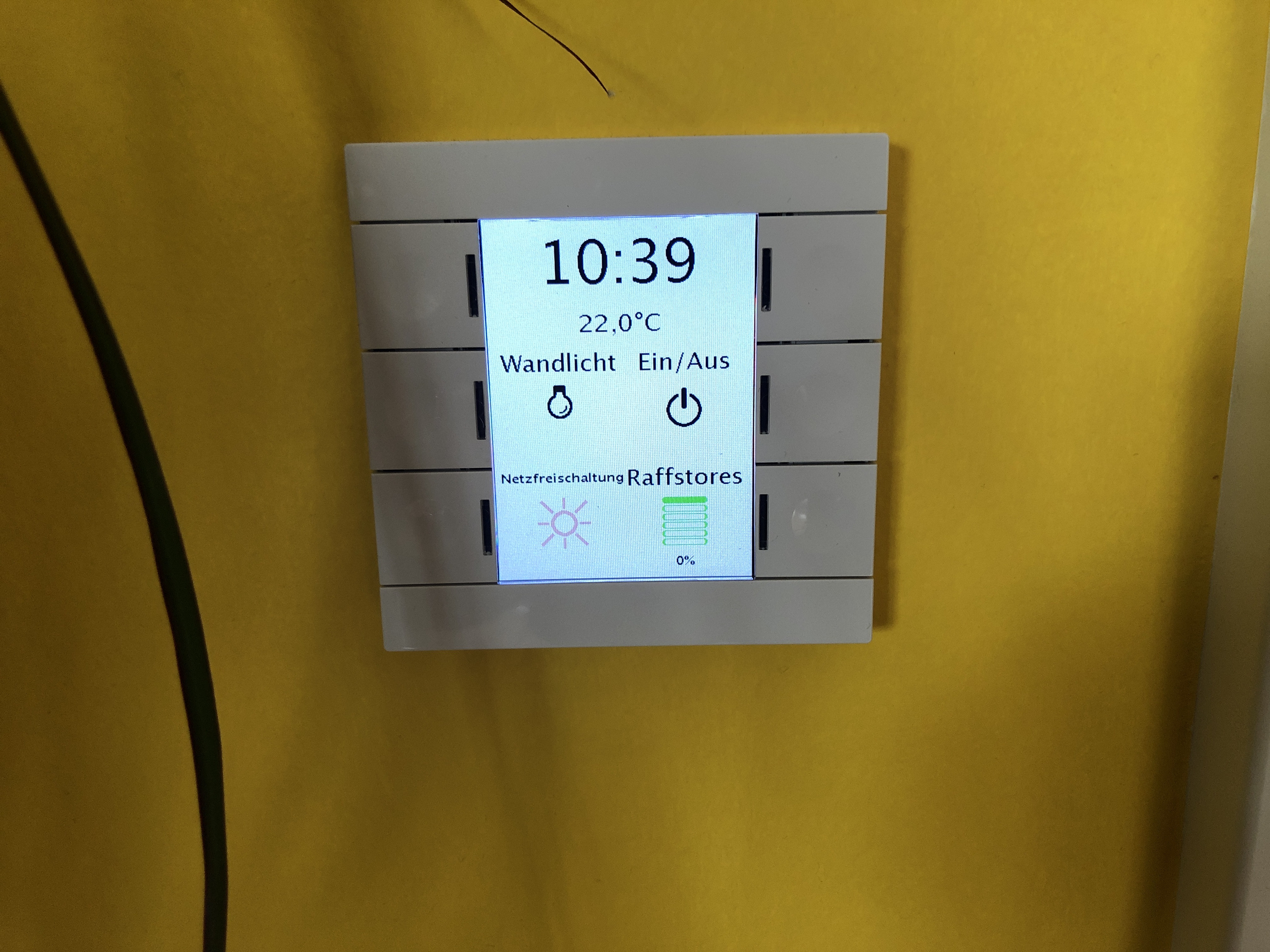

          Sowas 😀
          Während andere mit dem Hammer ein Tablet an die Wand nageln, das in zwei Jahren sowieso nicht mehr funktioniert, weil Loxone wieder mal die App neu gestrickt hat, lass ich mir gewisse Stati am KNX-Taster anzeigen (und natürlich auch steuern).
          In anderen Räumen ist das zb anhand einer Taster-LED, dass ein Fenstergriff des Raums offen ist, oder bei der Haustür, dass irgendwo im Haus noch ein Fenster offen ist, oder die Garage.
          Ein Kern-Feature ist bei mir auch diese im Bild sichtbare Netzfreischaltung („Schlafmodus“), die bei mir eine ganze Latte an Logiken auslöst bzw. ändert, beispielsweise dass die Haustür verriegelt wird, Rolläden alle zu fahren, Lichter in mehreren Räumen nur noch sanft und schummrig angehen, Raumlüfter aus- oder zurückschalten, Klolüfter nicht mehr läuft, sogar der Subwoofer im Fernsehraum nebenan wird abgeschaltet.
          Was du tatsächlich brauchst, siehst du, wenn du’s brauchst 😀

            In welchen Räumen wirkt die Netzfreischaltung?
            "Was du tatsächlich brauchst, siehst du, wenn du’s brauchst 😀"
            Oder wenn die Regierung sagt, dass du es brauchst.
            Ich habe nämlich auch eine Netzfreischaltung

              Wo "Netzfrei" überall wirkt? Schaumer mal :-)
              Klicke auf die Grafik für eine vergrößerte Ansicht  Name: netzfrei.JPG Ansichten: 0 Größe: 131,2 KB ID: 325931
              Ich bin das mal durchgegangen:
              • Die Gangbeleuchtung wird nicht mehr aufgedreht, sondern ein LED-Band in einer Nische
              • Das Klolicht wird nicht mehr aktiviert, sondern am WC ein indirektes LED eingedimmt
              • Der Klolüfter dreht sich nicht mehr auf
              • Der Subwoofer im Fernsehraum (--> Shelly Plug S) wird abgeschaltet
              • Das Hauptlicht-Licht, die Nachttischlampen und die Steckdosen im Schlafzimmer werden ausgeschaltet
              • Die ganze Beschattung im Haus wird zugemacht
              • In der Küche geht via BWM nicht mehr das Hauptlicht an, sondern die Arbeitsflächenbeleuchtung aber heruntergedimmt (Fressmodus ;-) )
              • Wenn ein BWM im UG des Treppenhauses meldet, geht das Licht im OG-Treppenhaus nicht mehr an (da wir vom Treppenhaus zum Wohnbereich Glastüren haben, soll - wenn ich unten herumkrebse, oben nicht immer das Licht angehen)
              • Ein akustischer Alarmgeber, der mich vor Frost warnt bei noch nicht abgedrehtem Außenwasser, wird abgeschaltet
              • Der Internorm Lüfter im Schlafzimmer wird abgeschaltet, und der im Bad auf Stufe 1 geschaltet
              • Die Haustür wird zugesperrt (--> Nuki)
              • Das Licht und die Fußbodenheizung in der Dachbodengalerie und am Dachboden wird abgeschaltet (sofern das jemand vergessen haben sollte)
              • Die Sauna wird zugesperrt :-) (-> Homematic Keymatic)
              Da sind Sachen dabei, an die kann ich mich garnicht mehr erinnern ;-)
