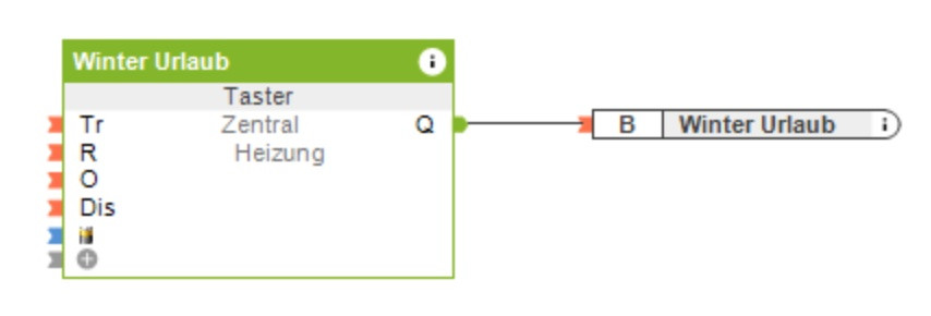

    Warum hat der Betriebsmodus keinen orangefarbigen Eingang?
    laut Dokumentation kann ich einen Betriebsmodus aktivieren mit einem Schalter. Dazu soll man den Betriebsmodus auf eine Seite ziehen und das Objekt hat danach auf der linken Seite einen orangefarbigen Eingang (siehe Bild aus der Dokumentation).
    Wenn ich einen Betriebsmodus auf die Seite ziehe, dann hat dieser immer nur auf der rechten Seite einen grünen Ausgang. Das ist bei allen Betriebsmodi so. Keine Einstellungen oder Betriebszeiten festgelegt. Der Betriebsmodus wird auch das erste Mal auf einer Seite eingefügt.
    Was mache ich falsch?

    Hi - du bist beim Betriebsmodus "falsch" abgebogen - es gibt im Menü -> Betriebsmodus + sowie "Ausgangsreferenz einfügen" -> Ausgansreferenz einfügen macht dir das "Orange" :-) sprich den Ausgang den Du benötigst

        Danke. Das habe ich nicht gesehen. Es funktioniert.
